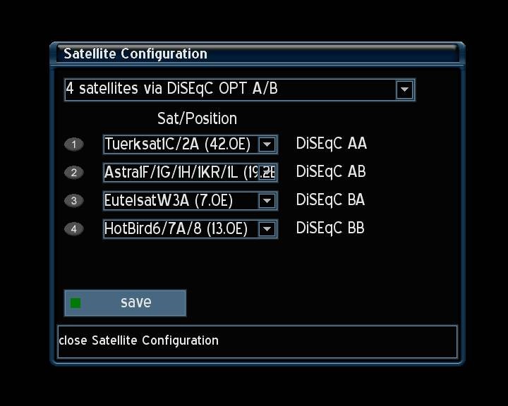

Menu -> 5.Setup -> 2.Service Searching -> 1.Satellite Configuration
Bu ekranda ayarları
4 satellites via DiSEqC OPT A/B
1-Türksat (42.0E)
2-Hotbird (13.0E)
3-Eutelsat (7.0E)
4-Astra (19.2E)
şeklinde yapıp kaydet. Bakalım işe yarayacak mı?

Gecenin bir vakti yazınca yanlış yazmışım. Doğrusu
1-Türksat (42.0E)
2-Astra (19.2E)
3-Eutelsat (7.0E)
4-Hotbird (13.0E)
şeklinde olacaktı.
Bir dene bakalım.
16 yıl
evet bende böyle yaptım dün akşam oldu hotbird ü 4.cüye aldım şimdi yayın var.seferberliğiniz için çok teşekkürler arkadaşlar.şimdi ücretsiz serverları nasıl izlerim onu öğrenmeye çalışıyorum.öğrenebileceğim bir kaynak biliyorsanız paylaşabilirsiniz

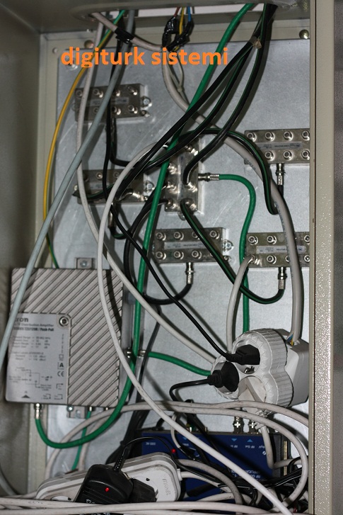

bende diseqc kullanıyorum ama sinyal digi uydusuna bağlanmıyor digi uydusu orj lnb old için olabilir mi ?
foto da ekledim ..........
