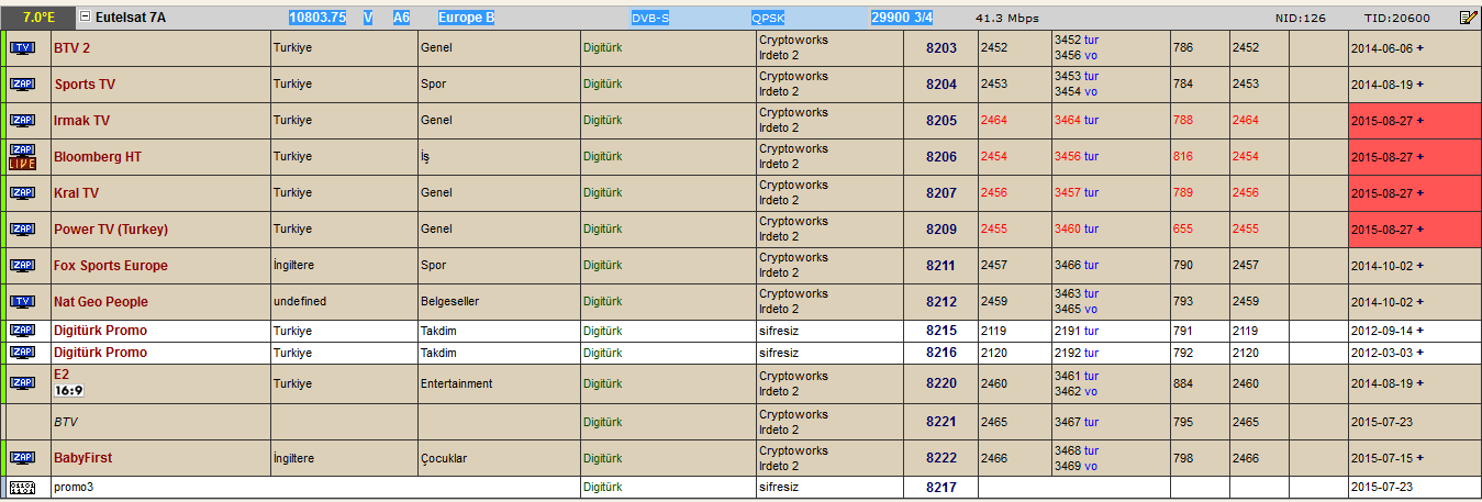

Ancak KingofSat'daki (10803.75 V 29900 3/4) frekansındaki kanalları çıkartamadım. Bunlar E2, Kral, PowerTV gibi kanallar. Resimde de var.
Sizin frekanstaki eşleniği 10804 H 11530 30000 veya 10804 V 12691 29900 olmalı ama ne yaptıysam çıkmadı.
Buna da şükür ama bunları nasıl düzeltiriz merak ettim.
ÇOK İLGİNÇ, kendi yazdığım mesajdaki frekansları 5/6 ile yine arattım iki kere üst üste ve düzeldi. Yardımınız için teşekkürler.
