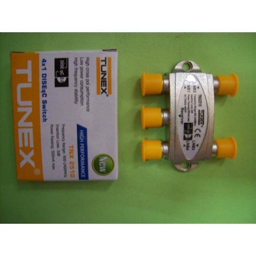

Sorunum diseqc denmi kaynaklanıyor acaba çünkü eutelsat kabloyu cihaza direk bağlayınca kanallar sorunsuz çıkıyor ama diseqc ile olmuyor elimdeki diseqc tunex lnb1 girişine merkezi sistemden gelen kabloyu takıyorum(türksat+hotbird) lnb2 girişinede eutelsatı bağlıyorum ama bir türlü eutelsatın yayınlarını alamıyorum vede çözüm arıyorum.

eagle99 arkadaşım sen digi çanağını merkezi sistem ile birleştirceksen baff option switch alacaksın.. diseq nerden çıktı ?
diseq kullanacaksan sana birde splitter lazım ..(splitter ile merkezden gelen kabloyu önce bölmen sonra diseq ile birleştirmek için)
diseq ile deneyebilirsin ama zor olur
diseq in 1 e merkezden geleni tak 3 e de digiyi tak çalışması lazım . (diseq sıralaman buysa tabi)
senin yaptığın en buyuk yanlış 2. sıraya digi çanağını takmak... switch olsa dediğin doğru ama diseq kullnacaksan sıralamaya uyman gerekir ve 3 e takman gerekir

arabayı vitese takmamısın araba gıtmıyor diyorsun
aklımdan cıkmıs nihat usta ınce gormus el atmıs
@eagle99 farkettıysen
lnb 2 yazan yere ayarları yap demıstım !
yanı eutelsat w3 dıseqc 3 te ayarlıdır
baff optıon swıtch alıcaksın
turksat+hotbırd 1.gırıse
eutelsatw3 2 gırıse takıcaksın

verdiğiniz bilgiler için çok teşekkürler arkadaşlar. Dediğiniz gibi diseqcde 3.girişe takınca yayınlar geldi. Birleştirici olduğunu bilsem vede aldığım yer beni yönlendirse direkt birleştirici alırdım.
