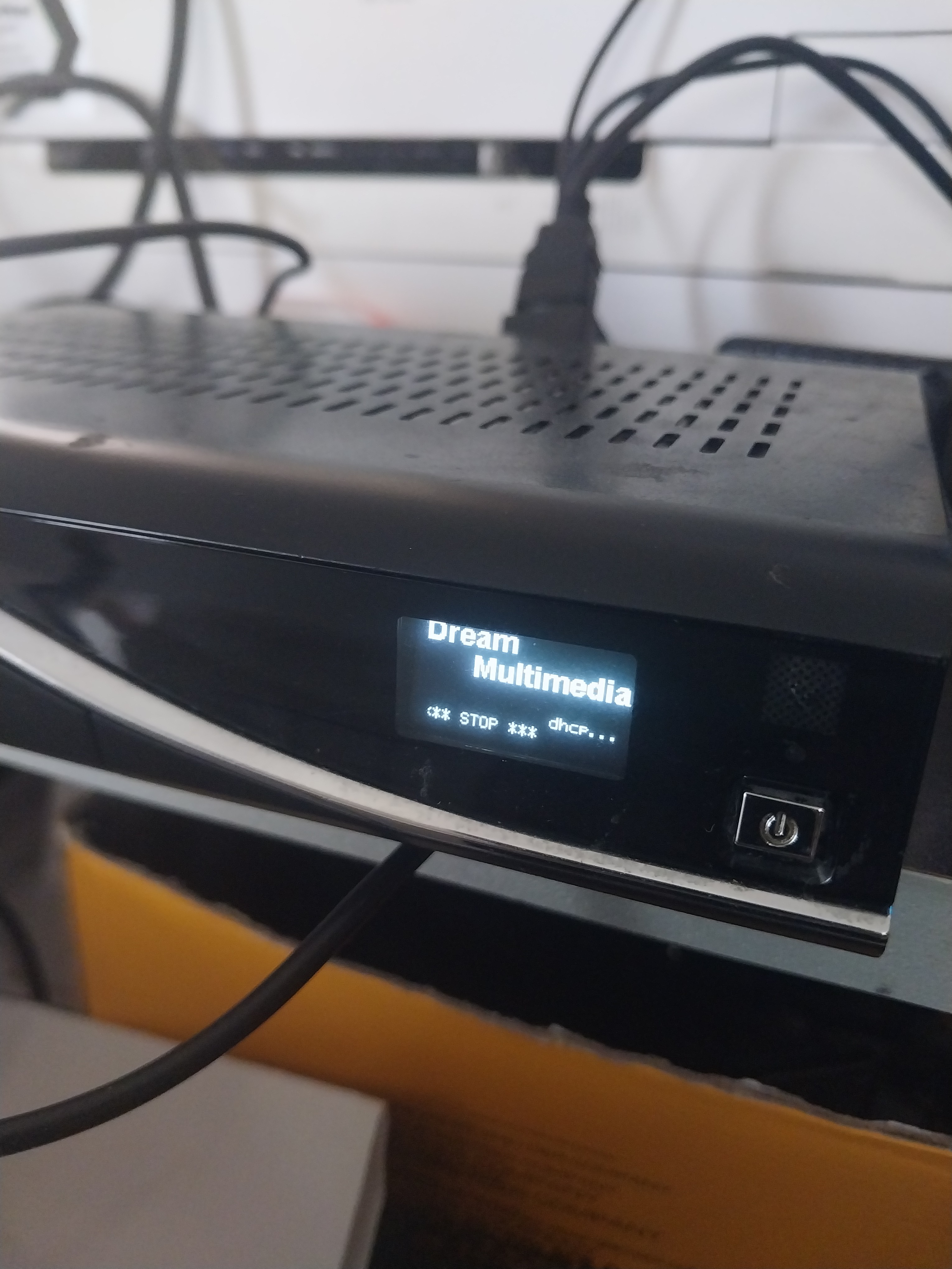

konu hortlayacak ama oscam için imaj atayım dedim.  800hd pwr cihazıma OPEN PLİ 7.2 attım . ama hata verdi. açılmıyor. ilk mesajda arkadaşın dediklerini yaptım ama dream800 hd pvr rs232 bağlantı yaparken hata veriyor. Dreamup ekranda " İs not a valid integer value" diye bir hata çıkıyor. DreamUP V1.3.3.4 la denedin bağlantı kuramıyor. 3 Amper adaptörle de denedim yok. Başka cihaz ( dreambox 500) denedim ona bağlanıyor. Ama 800 e bağlanamıyor bir türlü.

Zor da olsa 800 hd pwr cihaza ssl69 yükledim ama cihaz burada kaldı kırmızı yanıp sönüyor açılmadı. Sonra sim3 E-star cihazlarlar için olan kurtarma ssl76 arkasından da estar_secondstage_dm800_84 attım. cihaz açıldı. dil seçimi yaptım. sonra kapadı ve sürekli booting yapıyor. başa dönüyor. booting sona eriyor ekranda tekrar başa dönüyor. Adapyör değiştirdim ama yine olmadı. Kondansatörlerde de şişen yok baktım.

Sonunda e star sim v3.0 olduğunu öğrendim. Sim im. Üstadlar bana sırasıyla anlatırsa ne yapacağımı sevinirim. Şu an açılışta boot 69 görünüyor. Önce hangi boot ssl atmalıyım. Bu arada rs232 ile tüm işlemleri yaomam lazım çünkü ip ile browserdan yükleme almadı. Belki de boot 69 dan dolayı bilmiyorum.
Sırayla bana hangi yazılımları atacağımı belirtirseniz mutlu olurum.
geçen hafta (12434 mesaj)
Valla klon cihaz yükleme konusunu unuttum desem yalan olmaz. Bu nedenle yanlış tarif verip de, cihazı işe yaramaz hale getirmek istemem.
Tavsiyem sim3 kullanan birinden yardım almanız en doğrusu olur.
