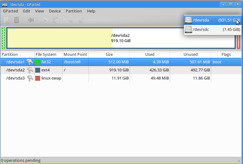

Merhaba arkadaşar, bayağı araştırma sonucu kavram karmaşası yaşıyorum sorularımı cevaplarsanız sevinirim, şimdiden teşekkürler.
1. /dev dizini ethernet kartı dışında tüm arabirimleri dosya şeklinde barındırır bunu biliyorum ama için de onlarca şey var bunların hepsi nedir, tty,loop,full vs diye gidiyor.
2. Asıl merak ettiğim gparted ile baktığımda sistem hddsi sda olarak görünüyor ve flash bellek sdc olarak görünüyor bu ismi neye göre veriyor linux, ben el ile linux dağıtımı kurarken sorun yaşar mıyım sda değilde abc yazsam misal ?
3./dev/sda1 fat32 olarak biçimlenmiş ve /boot/efi dizininde, linux fat32 destekler ama ext2,ext3,ext4 ile daha hızlı ne alaka fat32 anlamadım.
4.sda ve sdc'yi geçtim /dev/sda kendi içinde /dev/sda1, /dev/sda2, /dev/sda3 olarak ayrılmış bu sıraları sda1,2,3 ismi neye göre verilmiş ve neyi temsil ediyor ?

1) Soru okuyup, tecrüne edilecek, öğrenilecek bir konu tek tek bir anlamı yok.
2) Bu isimlendirme şu şekilde:
Diskiniz SCSI, IDE olabilir. SCSI ilse SD ile baslar. Yok IDE ise HD ile baslar. (Sata diskler de SCSI olarak kabul gorur.)
Diskiniz fiziki olarak 1. disk olarak takili ise. a, 2. disk ise b gibi gider.
Şu ana kadar SDA yı öğrendik.
Şimdi işin içine partition girecek. 4 tane part. var mesela. 3. ye kuracaksınız linux u örneğin.
SDA4 oldu...
Yok 2. diskimin 2. part. ına kuracagim. SDB2 oldu.
Dolayısı ile ABC yazdığınızda elde edeceğiniz şey hata mesajı olacaktır.
3) /boot/efi nedir onu biraz araştırırsanız göreceksiniz ki linux ile zerre alakası yok. Linux zor kurulsun diye icat edilmiş bir sistem hatta bana sorarsanız.
4) Bkz. 2. sorunun cevabı.
Umarım yeterince.açık olmuştur.

Gayet kısa ve açıklayıcı olmuş gerçekten teşekkür edeirm ama şimdi dedikerinize bakınca aklıma bir şey takıldı, isimlendirme konusu dediğiniz gibi olmamış değil mi çıktı da
root@OHao-mo: /home/OHao# df -h
Filesystem Size Used Avail Use% Mounted on
udev 5,9G 16K 5,9G 1% /dev
tmpfs 1,2G 1,6M 1,2G 1% /run
/dev/sda2 905G 420G 440G 49% /
none 4,0K 0 4,0K 0% /sys/fs/cgroup
none 5,0M 0 5,0M 0% /run/lock
none 5,9G 90M 5,8G 2% /run/shm
none 100M 20K 100M 1% /run/user
/dev/sda1 511M 3,4M 508M 1% /boot/efi
/dev/sdb1 1,9G 3,1M 1,8G 1% /mnt/sdb1
/dev/sdc1 7,3G 17M 6,9G 1% /media/OHao/47be1cab-acf0-428f-90d7-53c78e50bcf4
neden sanki hocam partion isimlendirir gibi isimlendirme yapmış oysa
/dev/sda
/dev/sdb
/dev/sdc şeklinde yapmamış, dediklerinizi yanlış mı anladım

selam linux de butun cihazlar/devicelar filesystem altındadır.
Windowsdaki gibi bir registry, control panel, donanım yöneticisi filan yoktur.
Bir dosyalarinin durdugun normal dosya sistemi/file system var bir de mantıksal dosya sistemleri
/dev
/sys
/proc
gibi....
Bu dosya sistemleri mantıksaldır, içinde data yoktur, bizim/kullanıcıların işletim sistemininin çekirdeği ile iletişimini sağlar.
/dev altına bakarsan burda cihazlar var demiştik. Sistem ilk kurulduğunda yada açıldığında donanımı tarar ve bir erişim haritası yaratır.
Bunun bazı standartları vardır.
misal /dev/ttyUSB1 usb'ye bağlı bir seri connector'ken senin örnediğindeki /dev/sda ilk scsi diskini belirtir.
Standartlardan bahsetmiştik, misal disklerde
hda ide
sda scsi
mpatha gibi isimlendirmeler vardır.
Linux/x86 mimarisinde diskleri partitionlara bölüyoruz. Partitionu aynı diskteki c: ve d: gibi düşünebilirsin. Tek fiziksel disk ama mantıksal olarak parçalanmış gibi düşün.
500 GB lik bir diskimiz oldun 3 e bölelim
sda1 ilk parça olsun 2 GB /boot filesystemini içersin fat32 fs olsun
sda2 ikinci parça olsun 100 GB / filesystemini içersin xfs olsun
sda3 de 398 GB /home filesystemini (kullanıcı dosyalarını içersin) içersin ve xfs olsun
/dev/sdb başka bir disktir. sdb1 sdb2 sdb3 aynı diskteki partiiton/parçalardır.
yeni bir usb taktığında /dev/sdc diye gelir mesela...
Gene mantıksal bir fs olan /proc a bakarsak orada da prosessör/işlem bilgileri tutulur.
örneğin cat /proc/cpuinfo dersen, cpu hakkında bilgilere erişebilirsin

Neden hocam tam da anlattığım gibi olmuş işte.
1. disk 1. part. = /dev/sda1
2. disk 1. part. = /dev/sdb1
2. disk 1. part. = /dev/sdc1
Ben mi anlayamadım soruyu?
