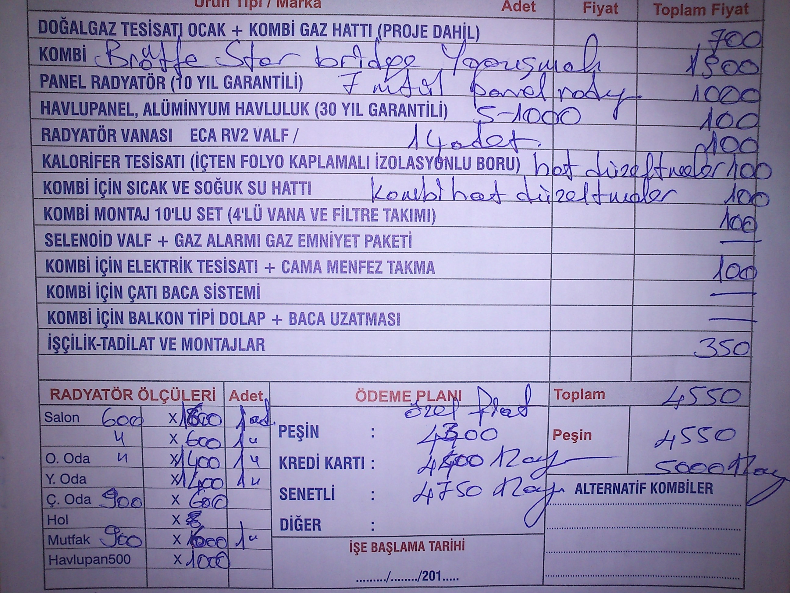

Merhaba arkadaşlar,
Hayırlısıyla geçen hafta evimizin tapusunu aldık. Evimiz 133 m2, 3+1, 4 balkonlu, 3 cephe açık ve İzmir'de olmamıza rağmen soğuk bir yerde. Daha önce bu konuyu takip etmiştim, şimdi de 2-3 sayfa geriden okudum. Firma araştırıyoruz şu anda. Babamın arkadaşının tavsiye ettiği bir firmacı bugün keşif için geldi. Bana çok güven vermedi sözleri. Birkaç yerden daha teklif alacağız, bu arada sizlere sorayım dedim, yorumda bulunursanız sevinirim.
Aşağıya aldığımız teklifin fotoğrafını ekliyorum:
Sizlerin önem verilmesi gerektiğini söylediğiniz hususları sordum. Satıcı arkadaş Bröjte Star Bridge kombiyi taktıklarını söyledi, şimdi araştırdım tam modelini 240 mı 310 mu yazmamış Ama buna rağmen kombinin fiyatı internete kıyasla çok yüksek. Sanırım kombi premix de değil. Bu arada 7 yıl garanti, 7/24 servis dedi.
DD Nitromix sordum lafı geçiştirdi, onunla fiyatın ne olacağını söylemedi. Ayrıca bir ara o yoğuşmalı değil dedi, lafını düzeltme gereği duymadım. Radyatörler için Björte'nin malı dedi ama kâğıda ne olduğunu yazmamış, maalesef aklımdan da çıktı.
Son fiyat olarak 12 taksit 4100 dedi, belki biraz daha iner. Açıkçası ben adama güvenmedim, hem benim gibi merak eden arkadaşlara piyasadan bir örnek olması, hem de değerli açıklamalarınızla babamı daha iyi bir firmaya yönlendirmek adına bu mesajı yazıyorum. Umarım anlayışla karşılarsınız.
Şimdiden teşekkür eder,
İyi akşamlar dilerim,
