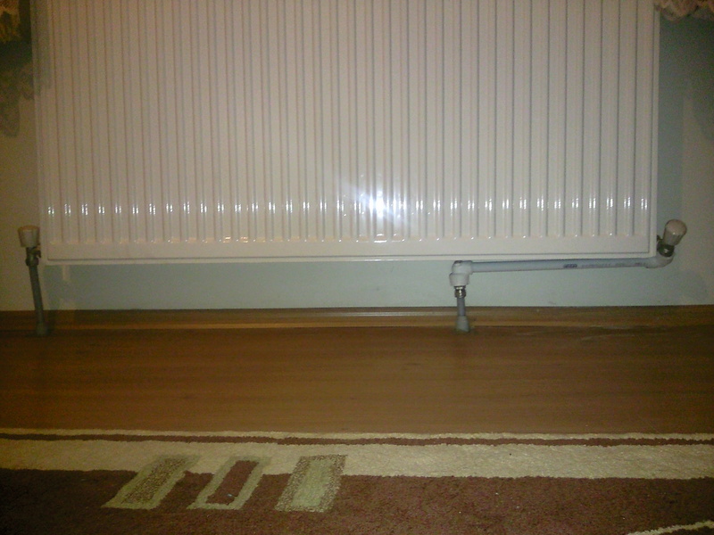

13 yıl (66 mesaj)
Orijinalden alıntı: Zebza
Orijinalden alıntı: fearlesboyy
ben 150 cm yakından gördüm bayagı büyük 150 cm takarsam nerdeyse karsı duvara dayanır boy olarak. çünkü salon tesisatı küçük peteğe göre döşendiğinden.borular parkenın tam ortasında kalıyor bu yüzden 130 luk düşündüm.
Bence görüntü yüzünden ısınmadan ödün vermeyin. Alttaki resimde uzatma şekli var, eğer ustanız biraz becerekli olursa uzantıyı peteğin arkasına saklıyabilir.
şöyle bir sorun var resimdeki sizin geliş ayrı gidiş ayrı yerden cıkıyor borular bende ikiside yanyana yani aynı tarafadan monteliler birisi üste diğeri altta takılı

13 yıl (7303 mesaj)
Vermiş olduğum resim temsilidir, sadece fikir edinmeniz için. Büyük peteklerde zaten bağlantı çapraz olmak zorunda "Giriş üstten - Çıkış karşı taraf alttan" yoksa petek düzügün ısınmayabilir.

kafayı yıycem 130*60 lık büyük petek aldım.akşam arkadaşla takmak için geldi malum tokilerde iç yalıtım oldugundan duvarlar alcıpan en az 10 cm sonrası beton peteği taktık ama lacıpanda tutmadı petek düştü eskisi 50 lik idi bu 60 lık oldugundan petek bağlantı saç boruyuda 60 lık aldık oda uzun geldı anlamadım gitti napıcam ben şimdi hazır olan 60 cm peteğide söktük şimdi salonda hiç petek yok bu neden olur bunun çözümü nedir acaba

13 yıl (1513 mesaj)
Bu durumu tesisatçının takmadan önce hesap etmesi gerekirdi, duvara montaj imkanı kalmadı ise radyatör ayağı ile yere montaj edebilirsiniz. Yada 50 lik oluyor ise peteği değiştirin.
http://www.sigarth.com.tr/Yer_Konsollari___Radyat_r_ayaklari.htm
https://store.donanimhaber.com/44/79/9b/44799b1c23001a16e570314fdc189843.jpg
