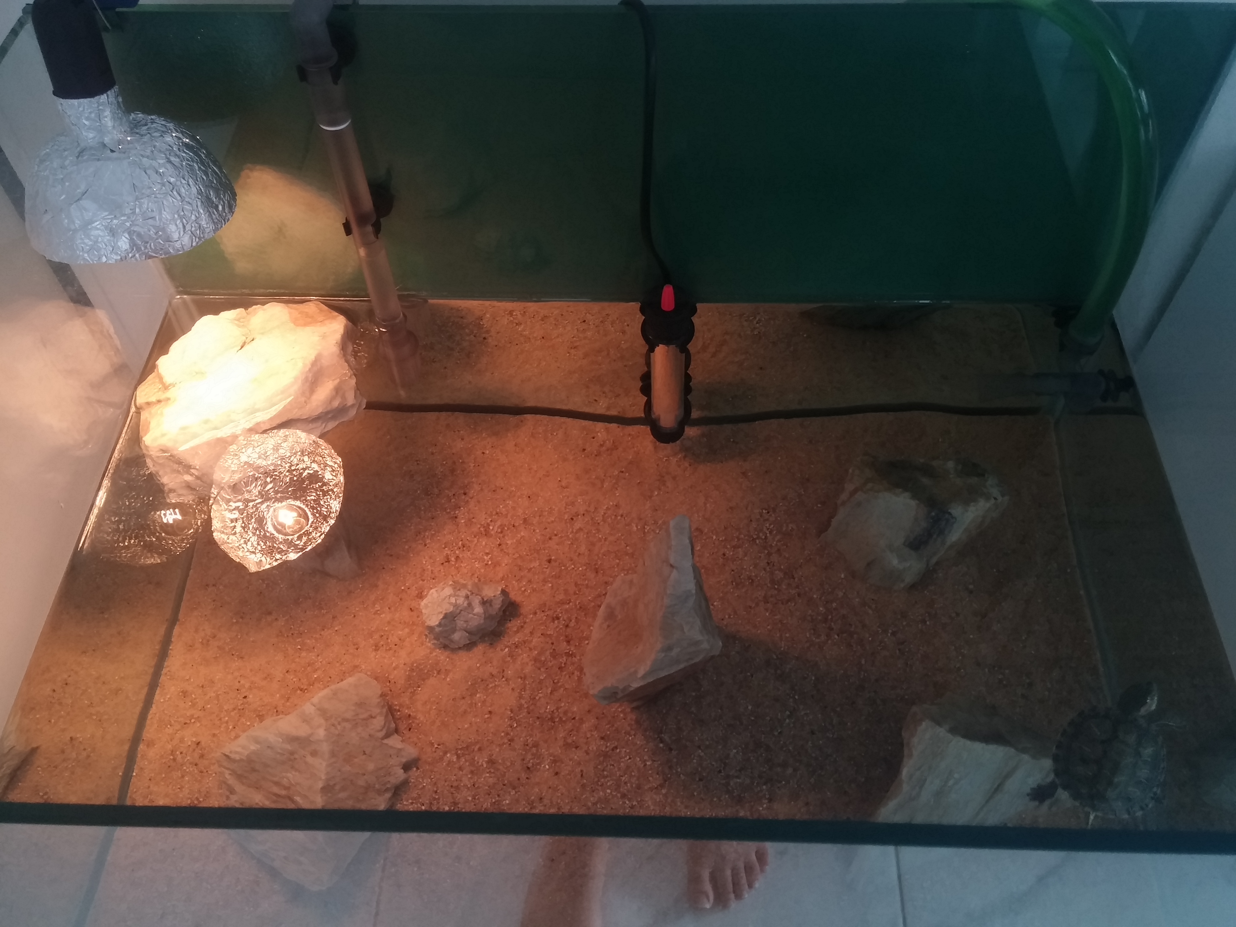

Resimdede gördüğünüz gibi kendi imkanlarımla ufak çaplı bir terrarium yapmaya çalıştım kaplumbağa için ama farkettiğiniz gibi anormal oldu biraz . Başta gideyim bir akvaryum yaptırayim dedim fiyatları görünce aklım uçtu bende bari para biriktireyim derken bit pazarı gibi bir mağazada bu dev domates fanusu buldum aklıma direk tosbağa için olabilir fikri geldi fiyatıda baya ucuzdu 30 lira gibi bişeydi aldım ama sorunlar burda başlıyor suyu hep soğuktu antalyada olmama rağmen su sıcaklığı bariz bir şekilde ortamla aynı değildi zaten garibim kaplumbağanın tek ısınma yeri ampulun altıydı
Neyse bende ısıtıcı aldım ilk fırsatta bütçem el vermediği için smart marka ısıtıcı aldım 50w ( 25w tan daha ucuza geldiği için bunu aldım garip ) ama herhangi bir sirkülasyon olamayacağından zaten su azıcık ısıtıcı etrafındaki su hemen ısınacak diğer yerlere ısı gitmeden kapanacak , mecbur bir filtre aldım sürekli su değişimi yaptığım halde hemde daha sağlıklı olur diye ama filtre hayvan gibi ses yapıyor öyle böyle değil sessizliginden emin olduğum sunsun hbl 301 alacaktım türkiyenin hiçbir yerinde yok 4 sefer farklı yerlerden almayı denedim hepsinde aa stokta kalmamış paranızı iade edelim dediler neyse benim bu filtredeki ( rs 1000 marka ) ses sorununu nasıl çözebilirim sizce ? Ayrıca ısıtıcı biraz dandik diyolar yan kullanıyorum biraz korkutuyor ayrıca su bazen çok soğuk oluyor ellediğimde bazen baya sıcak oluyor bu normal midir bu durumda ?
Bide ileride akvaryum düşünüyorum aklımdaki ölçüler 60 yükseklik 35 derinlik 40 en , biraz karemsi bişey olabilir dedim mağlup kaplumbağanın kabuk şekli .
Sizce ekstradan herhangi bir sıkıntı var mı ayrıca ? Bilgili arkadaşların yorumlarını bekliyorum :)

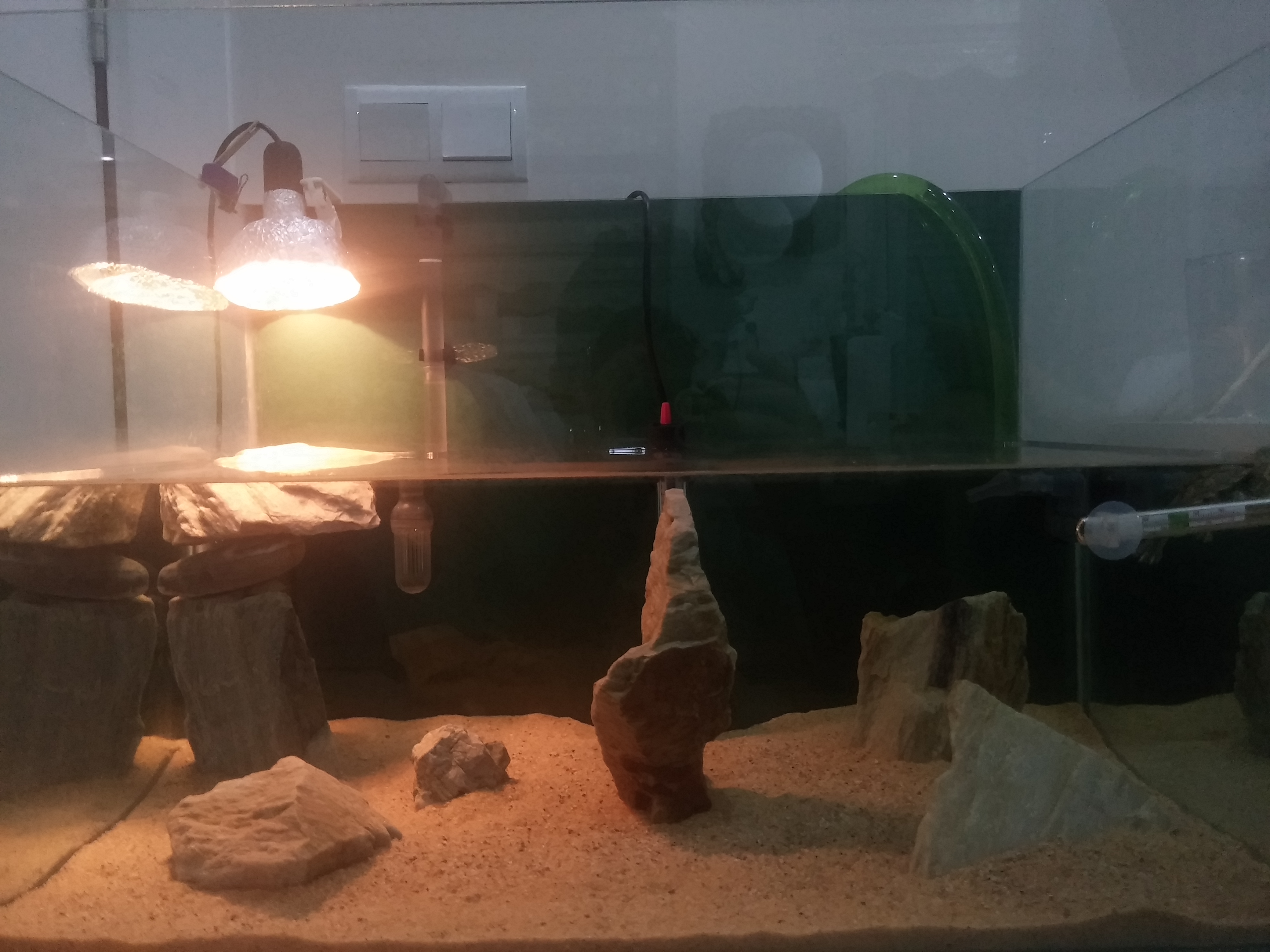

Hocam şuan akvaryum böyle
Aradan geçen zamanda böyle oldu :) Dış filtre aldım şelale filtreden ümidimi kesip . Isıtıcı bozuldu gönderdim yenisi geldi .
8 yıl (2613 mesaj)
Hayırlı olsun hocam çok güzel olmuş,şelale filtre yeterdi aslında sünger+elyaf ile kullansaydınız fakat dış filtre bütçe yetiyorsa en iyi seçenek elbette
8 yıl (1980 mesaj)
Orijinalden alıntı: HanDar05
Teşekkür ederim :) Hocam şelale filtre resmen işkenceydi geceleyin evdeki dev buzdolabı kadar ses çıkarıyordu aslında hazır gelen süngerler bile yeterliydi elyaf karbon ve biyolojik sünger vardı içinde ve su baya temizdi ama dediğim gibi tamamen sesi yüzünden dış filtre aldım bu filtreyi gerçi fiyatlar iyice artmış sunsun hw 603b yi 100 liraya bulabildim . Marka bişey alayim dersen fiyatlar tövbe ettirir cinsten . Şuan tek sıkıntım akvaryum klimaya yakın olduğu için ısıyı dengeleyemiyor gündüzleri camlar açıkken 29 derece klima açıkken 26 derece civarı oluyor ve ısıtıcı bir çalışıp bir duruyor yani durmadan çalışıp yetmeme durumuda yok gibi duruyor ilerde bide 100w lık ısıtıcı almaya çalışacağım sanırım .
