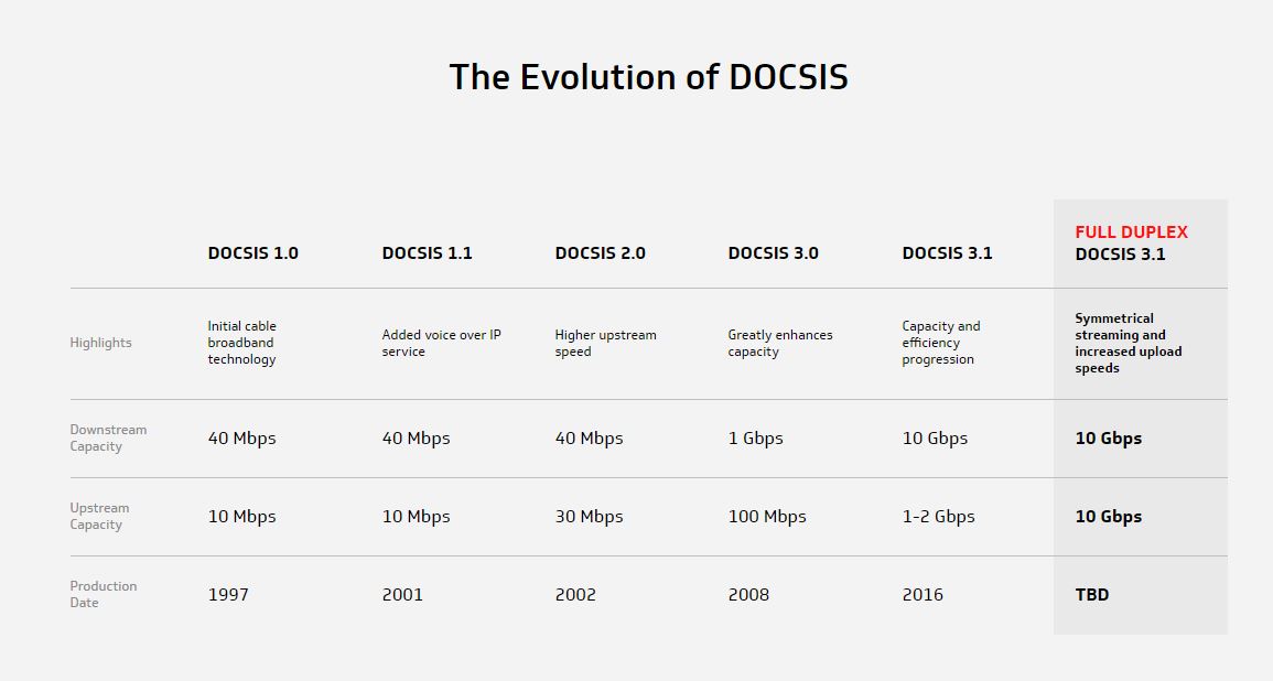

Docsis 3.1 gelirse süper olacak o zaman 10 Gb hıza kadar verilebilecek...

ya dalga geçiyorsun yada amerikada yaşıyorsun
şuan docsis 3, 1gbit hız verebilirken turksat bunun onda birini veriyor ancak

Sana vaad ettikleri hız neyse tam onu veriyorlar ne eksik ne fazla Kablo şebekesi Amerika ve Avrupada da çok yayfın olarak kullanılıyor Kablonet altyapısının bulunduğu her yerde 1Gbit'e kadar hız vermek mümkün sokağındaki kabine kadar fiber kablo geliyor ordan binandaki kutuya binandaki kutudan dairene kadar koaksiyel kablo ile hizmet veriliyor docsis 3.1 ile bu 1Gbit olan kapasite dahada artıcak diye biliyorum herhangi bi ping sorunu yaşamazsın
