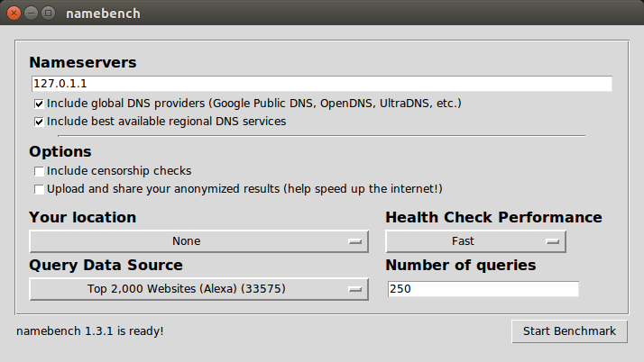

dns performans testi...
U
4 yıl
https://snapcraft.io/namebench-snap
şansınızı deneyin en sorunsuz dns serverlarını bulmanızı sağlayabilir...
