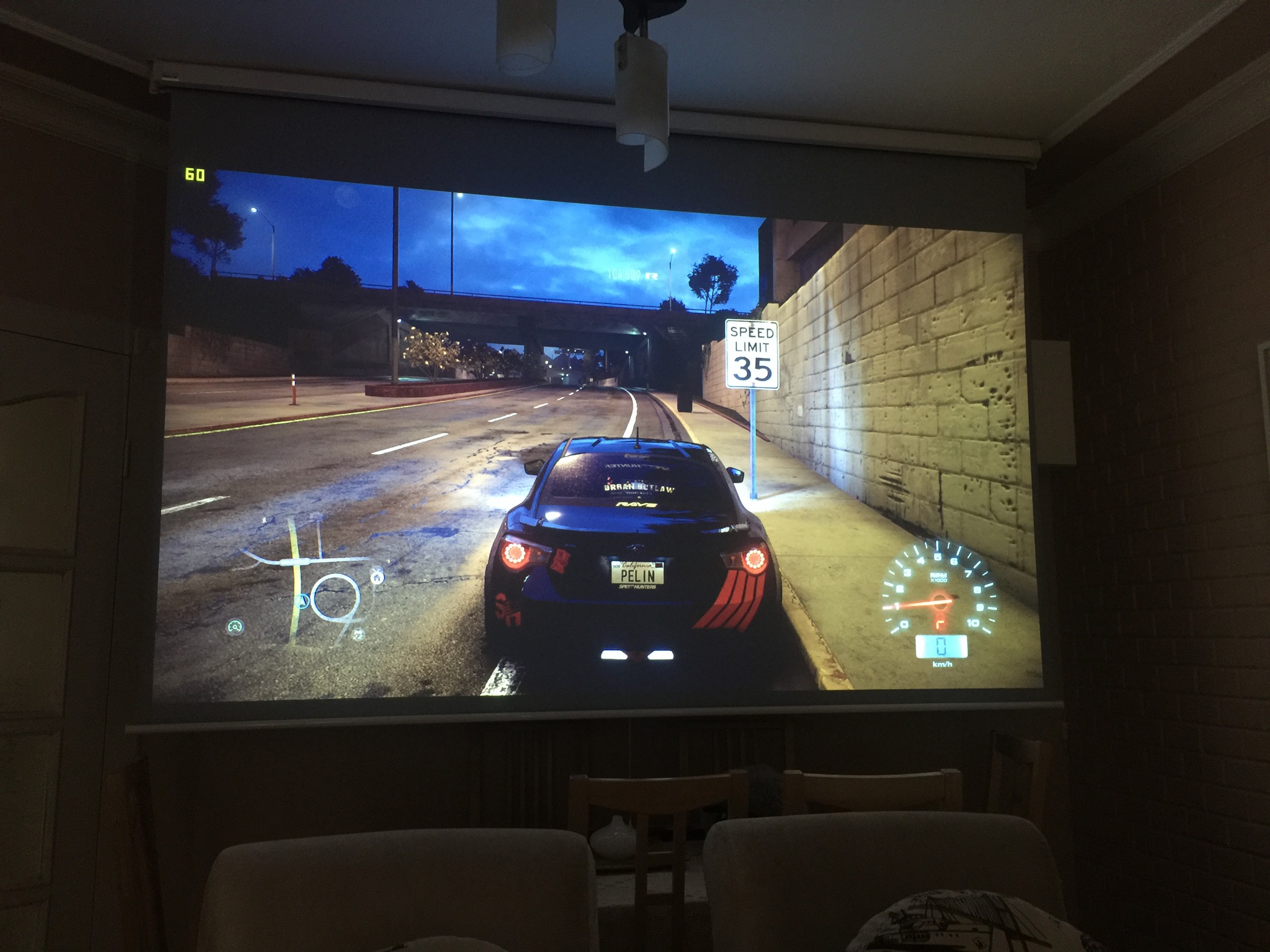

Çok fazla resim çekemedim, çekince mesajı güncellerim. Şimdilik ışık açık ve kapalı TV görüntüsü.

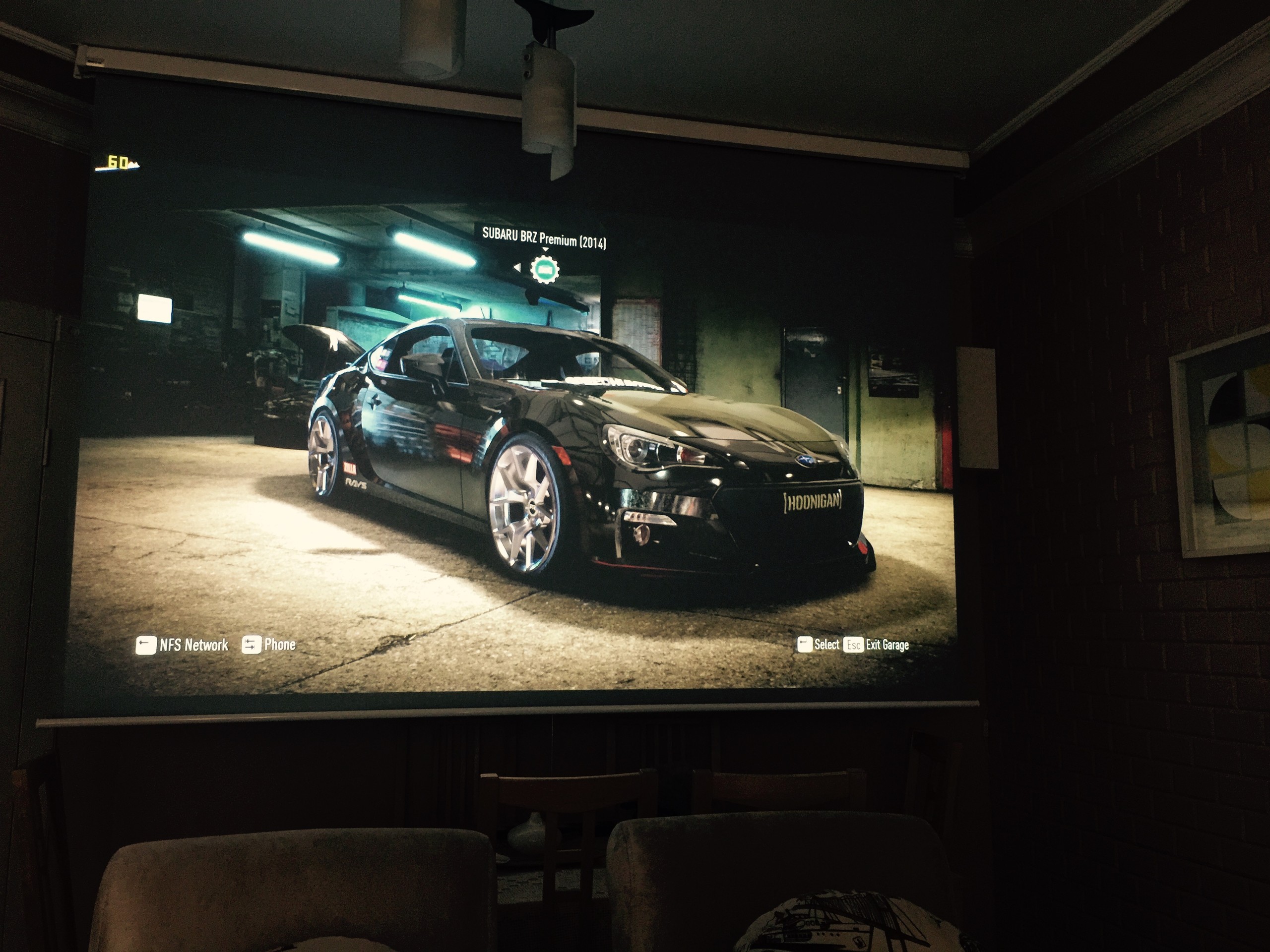

Hocam merhaba,
Yanlış anlamazsanız şahsi fikrim görüntü(dizayn olarak) icabıyla ben pek beğenmedin..
Estetiklik sıfır neredeyse.birde az buz değil yaklaşık size 130tl ye mal olmuş .
Ben n11 den 149tl ye silvercrest marka storlu 240cm*200cm gri projeksyion perdesi aldım.
Akşm özEllikle görüntü siyahlarda muhteşem.
Ayrıca perde sanki daha esretik duruyor gibi geldi.
Hatta duvara tansıtıpta kullnıyorum sonuç yine süper..
Çerceve ve boya olayı duvara gitmemiş sanki..
tekrar soyluyorum hocam aşağılamak ve kötülemek gibi bir amacım yok sadece şahsi fikrimi ve beğenimi dike getirdim.
Bendeki durum perdeli ve perdesiz...:
