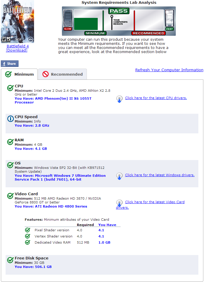

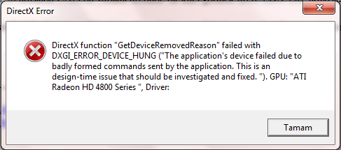

slm arkadaslar gecen gün bf4 almayı düşündüm ancak sistemime güvenemedim ve canyurunit sitesinden check ettım ve rahatlıkla oynayabileceğimi anladım
ancak yüklediğimde bir hata aldım, hata aşağıda resimdedir;
sizce ne yapmam gerekiyor bu o
yunu çalıştırabilmem için ?
burda da canyourunit sitesinden aldığım ss bulunmaktadır

Bende de aynı sorun var... ne yapmalıyım?
