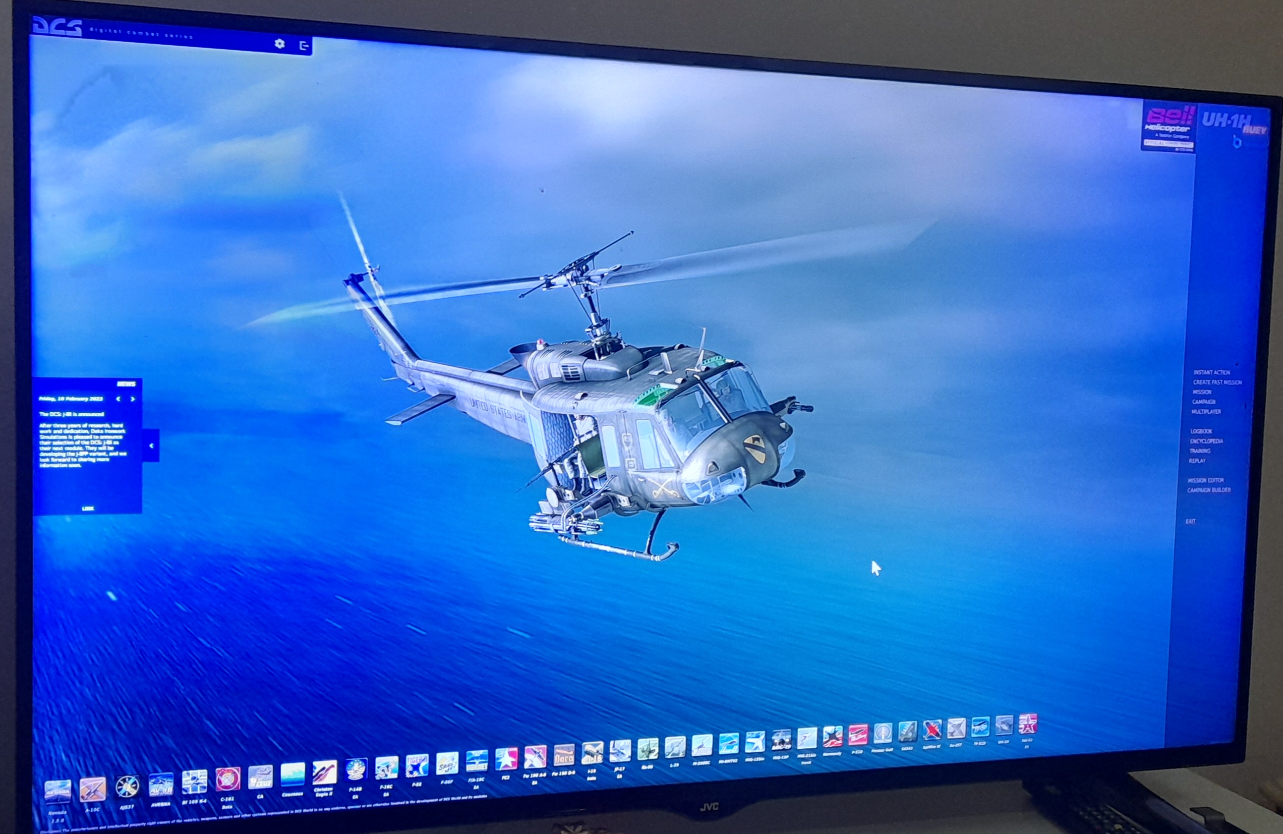

Tv'de 3840x2160 yaptığımda menü yazıları ve simgeler karınca duası gibi oluyor, büyütmenin yolu var mı? (oyun içi sağ üsttek task'leri büyütebildim sadece).

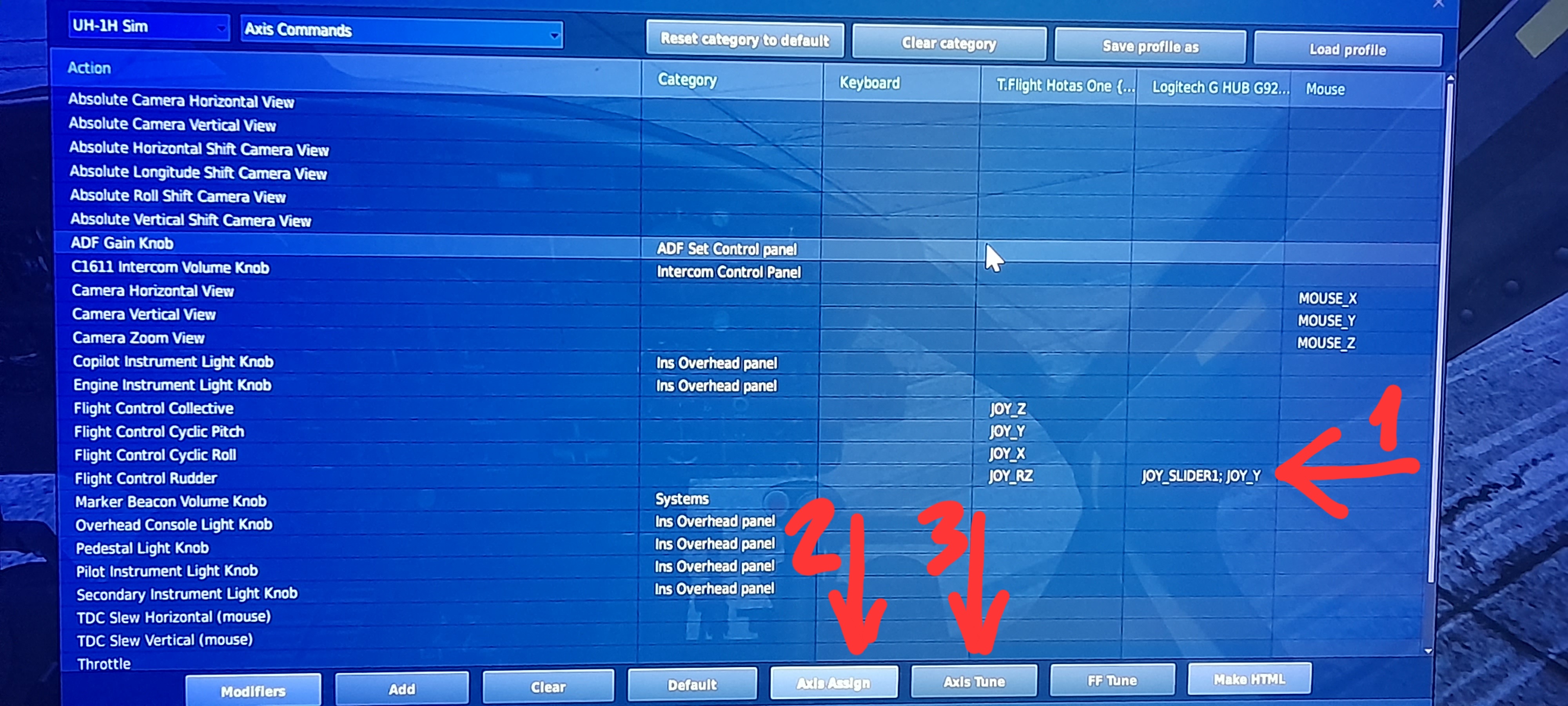

Bir de hotas one joystick yanına g920 direksiyonun pedallarını rudder olarak tanıtamadım. Menüde logitech olarak tanıyor, debriyajı sol rudder olarak da görüyor ama gazı sağ rudder yapamadım. Helikopter düşük hızda sürekli sola çektiği için tek rudderla idare edebilirim gibi geliyor ama bakıcaz bakalım.
2 yıl
çözünürlük büyüdükçe yazılar küçülüyor hocam, çaresi olduğunu sanmıyorum.
rudder benim menülerde sağ ve sol diye ayrılmıyor.

1920x1080 yaptım mecbur.
Rudder controls sekmesinde sağ sol olarak kaydediliyor ama bu tuşmuş.
Eksen için axis commands sekmesine gittim ve Logitech g920nin debriyaj ve gazını çok güzel sol-sağ rudder yaptım. En püf nokta y eksenini %50ye getirmek diyebilirim. Böylece pedalları itmezsek neutral kpnumda kalabiliyorlar.
Yapmak isteyenler için:
Axis commands'te rudder sekmesine gelip(joyslider1 ve joy y yazan yer) axis assign'a basıyoruz, açılan ekranda sol rudder için debriyaja basıyoruz, sonra tekrar rudder sekmesine gelip aynı işlemi sağ rudder için gaza basarak yapıyoruz. 2 tane buton atamış olduk. Bu butonları da axis tune'a basarak aşağıdaki gibi ayarlıyoruz. < Resime gitmek için tıklayın > < Resime gitmek için tıklayın > < Resime gitmek için tıklayın >
