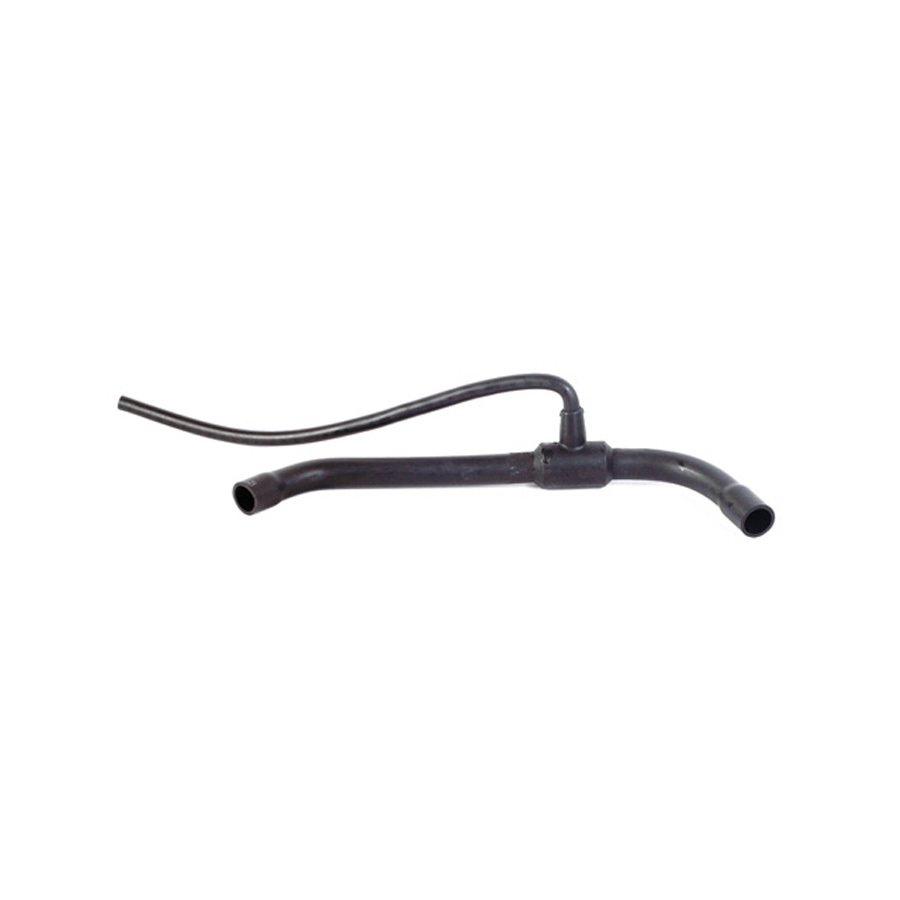

Merhaba!
Resimdeki hortumlardan birtanesi, hava filtresinin altında gözüken siyah hortuma bağlanır;
Bu hortum resimdeki gibidir, daha doğrusu olması gerekir! Yılllar boyu sanayi ustalarımızın kes biç yola devam katliamı sonucu yaptıkları değişiklikler bu hale getirmiştir aracınızı! Diğer hortum da sanırım digiplex'e giden hortumdur, sanırım bu hortumu da ustalarımız ne işe yaradığını bilmeden, asıl arızayı bulamadan çalışmayı etkilediği için sökmüşlerdir, sökülmesiyle beraber oranlardaki değişimle diğiplex ve beyin motorun çalışmasını devam ettirebilmek için yakıt-hava karışımı oranını değiştirir ve motor en azından çalışmaya devam eder, bu çalışmada motor fazla yekıt yakar ve verimsizdir!...
Ayrıca, Karbüratörün altındaki bu hortumlardan giren hava, yakıt hava karışımı ranınıda bir miktar değiştirecektir. Tüm bunlar, aracınız tamir aşamasındayken aslında ustaların düzeltmesi gerekirdi, ancak ne yapacaklarını bilemedikleri için bozulan çalışmayı motorun çalışmasına yetecek kadar ayarları değiştirerek motorunuzun fazla yakmasını tercih etmişlerdir, nasılsa sizin haberiniz olmadıkça onlara giren-çıkan yok!
Çözüm için ya doğru hortum bağlantılarını yapacaksınız! yada bu şekilde devam etmeden önce bu hortumları tıkayacaksınız! tabiiki bu seferde motorunuzun çalışmasının bir miktar bozulduğunu göreceksiniz, bunun içinde ustanıza en iyi becebildikleri şey olan ayarı değiştirerek motorun fazla yakıp yakmadığını umursamadan, normal rölanti ayarına getirmesini isteyeceksiniz.
Başarılar dilerim!
Hoşçakalın! UnoCAN'sın kalmayın!...

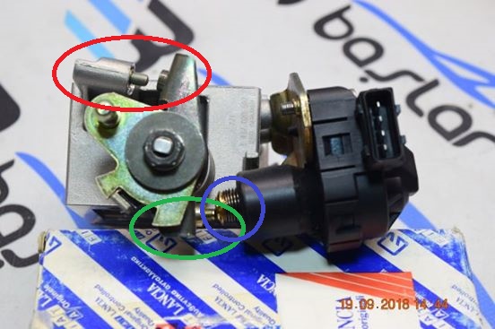

Hemen sorularınıza bilgim dahilinde açıklık getireyim! Sorunuzu şöyle anladım, yanlışsa düzeltin! Aracınız soğuk havalarda, sanırım benzinde çalıştırırken demek istediniz, aracı çalıştırdığınızda gaz vermemenize rağmen kendiliğinden gaz vererek 3bin devir üstüne çıkıyor demişsiniz!
Bu durum iki şekilde ortaya çıkar; Birincisi emme manifoldu üzerinde, motorun şarj dinamosu tarfında bulunan ısı müşürü denilen bir parça bulunur
bu parça motor suyu sıcaklığını ölçer ve soğuk havalarda rölanti motorunu
kontrol ederek gaz verir ki motor soğuk havalarda ısınıp "çalışma sıcaklığı"'na yükselsin! biz motorun soğuk çalışmasını istemeyiz, çünkü soğuk motor aşınan motor ve fazla yakan motor demektir! Ne kadar çabuk çalışma sıcaklığına gelirse O kadar çabuk motor aşınmaları azalır ve bir o kadar yakıt tasarrufu olur! Şimdi buraya kadar ısı müşürünü ve görevini öğrendiğimize, bunun sonucu olarakta Enjeksiyon Beyninin
rölanti motoru ile rölantiyi arttırdığını bildiğimize göre; Sizin aracınızdaki bu durum ya!; yaşadığınız bölgede havalar çok soğuktur ki saydığım parçalar görevini yapıp motoru ısıtmak için rölantiniz yükselip motor ısınınca düşüyordur ki! O zaman diyebiliriz ki bu durum normaldir, "Nedeni budur, alışın bu duruma" diyebiliriz. Ya da; bu anlattıklarınıza karşılık aslında çok soğuk bir bölgede değilseniz ve bu rölanti yüksekliği uzun süre devam ediyor ve anlaşılamaz bir biçimde geç düzeliyorsa!; Benim tahminim; Soğutma sisteminizi kontrol etmenizdir! Zira motor suyunuz eksik ise ısı müşürü su sıcaklığını doğru algılayamaz ve elektriksel beyine olarak gereğinden fazla voltaj göndererek rölanti motorunun ileri hareket edip motorun 3bin devire çıkmasına neden olur!
Teknik olarak işler böyle yürüyor bizim UnoCAN'da! ancak sizin aracı yakından incelersek belki başka bir durumla da karşılaşabiliriz, örneğin 2.ci sorunuzda bahsettiğiniz karbüratör boğaz kelebeğindeki sorun'da bu olaya neden olmaktadır, zira gaz kelebeği sensörü Beyin'e rölantiyi kontrol için sinyaller gönderir! gaz kelebeğindeki sorun da buna neden olabilir! Sizin aracınızı incelemek lazım! Fakat Size Şiddetle ve Kesinlikle Sakın ha Sakın Gaz kelebeği ayarlarınızı Hiçbir Ustaya "elletmemenizi" Israrla-Üstüne basabasa rica ederim!... Daha önceki yazılarımızda da ve internette Teknik forumlarında da bahsedilen! "Uno Gaz kelebeği ayarları, Yetkili Servisler de dahil Ayarlanamaz" bilgisini vereyim! Zira gaz kelebeği vidaları, özellikle sanayi ustalarının sökmemesi için delikli torx vidalar olup, Yetkili servis Teknik dökümanlarında da "ayarlanamaz parça" olarak ibarelidir. Tek uygulama; ayarları kurcalanmamış çıkması ile veya sıfırı ile değiştirilmelidir!
Siz önce bir soğutma sisteminizi kontrol ettirin bence, Çünkü ustanızın atladığı birşey varki; soğutma sisteminde su eksildiğinde LPG beyni doğru çalışmaz ve 2.ci sorununuzdaki gaz verip destekleme, geç çalışma gibi sorunlar kesinlikle yaşanır! Siz kontrollerinizi yaptırın ve yine yazın ki, sorun devam ederse size diğer seçenekler ile yardımcı olalım!

Sorunuzu anlamadığım için affedin, dikkatlice okuyunca sorunun bende olduğunu farkettim, sanırım dikkatsizce okuyarak aklımın hemen diğer soruna yönelmesiyle akıp gitiim!
Anlattıklarınızın Teknik detayına girmek isterim! Bu konu anlatmasını çok sevdiğim ve beni heyecanlandıran bir konudur ve daha önceki yazılarımdada birçok ayrıntıyı verdim, konudan ve blog'umdan takip edebilir, google amcadan aratırsanız farklı sitelerde yorumları okursunuz! Ancak şu aralar sanırım virüs nedeniyle yaşam ve aile düzenimdeki değişiklikler beni biraz yordu ve affınızla ayrıntıya bu sefer giremeyeceğim!
Sanırım sorununuz Ustamızın bahsettiği gibi gaz kelebeğinde! Anlattıklarınızın sorumlusu gaz kelebeğindeki sorunlardır!
Bahsettiğiniz Ustamız anlaşılan bu konuda yeterli Teknik bilgiye sahip!
Fakat üzülerek söylemeliyim ki, UnoCAN'larımızın kullanıcılarının en çok muzdarip olduğu bu gaz kelebeği konusu "Ayarlanamaz" ibaresiyle; sadece değiştirerek çözüme ulaşabileceğiniz bir durum! Fiyatı'da 750-900tl civarında. Ustanız, eğer ki ben tamirini yaparım diyorsa, olumlu bakacağım tek yanı, zaten arızalı olan parçanızın ustanız tarafından tamir edilememesi durumunda, eninde sonunda değişeceği, kaybedecek birşeyimzin olmayacağı ve tamir edeceği durumunda da tamir edilemez ibareli bir parçayı tamir edebilen bir ustanın varlığı bize bir tecrübe ve umut olacaktır! Ek olarak, Ustanızında tecrübelerinden bu gaz kelebeği ile ilgili tavsiyelerinide bilmek istediğimizi anlatırsanız, paylaşacağı bilgiler bize ışık tutacaktır!
Yine affınızla kısa keserek, Başarılar dilerim!
