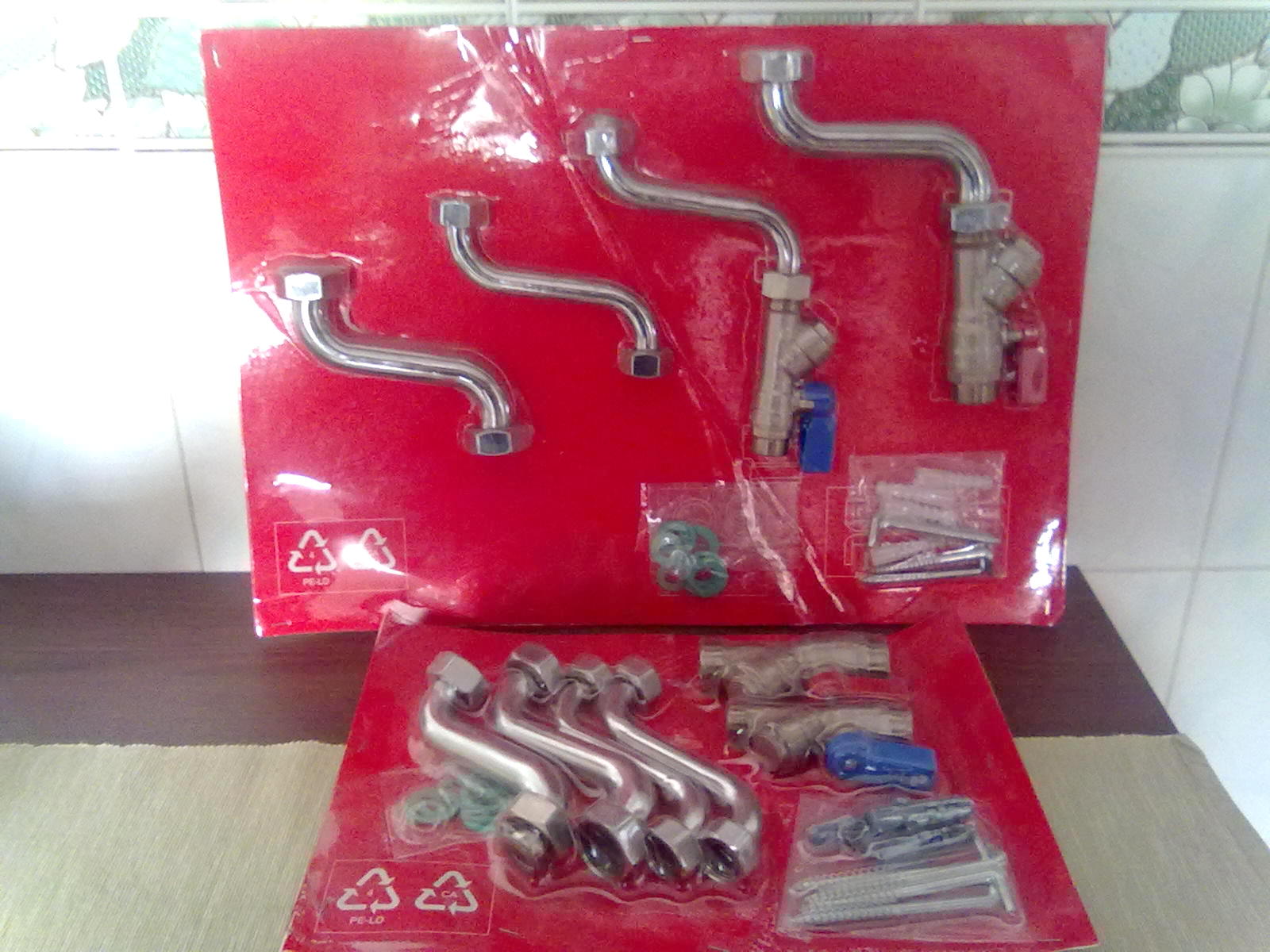

6-boruların plastik olsa bile alt vana ve filitre plastik OLMAYACAK, PRİNÇ ve daha önemlis, TAM GEÇİŞLİ olacak.
Hocam alt vana ve filtre dediğiniz bunlar mı oluyor? Eğer bunlar ise bana link atabilirmisiniz PM'den, nette pek bişey bulamadım da.

soldaki yaramaz, o vanalar mini küresel yani yarım bile değil, çeyrek geçişli.
TDS yi içten görmedim, bir de herşey internetten satılmayabilir, GK (günaykalıp) ın malları şu an 1.sınıf... kendi sitesinden bulamayanlara yardımcı olmaktayız.

12 yıl (8377 mesaj)
Forum da bir çok arkadaş bu seti kullandığından iyidir sanmıştım.
Hocam günay kalıp diye arattığımda çıkan gkvana.com sitesinde sadece vanalar ve kollektör setleri var, kombi bağlantı setini göremedim. Bir de bu bağlantı setleri standart mı yani her kombide aynı mı hocam?
