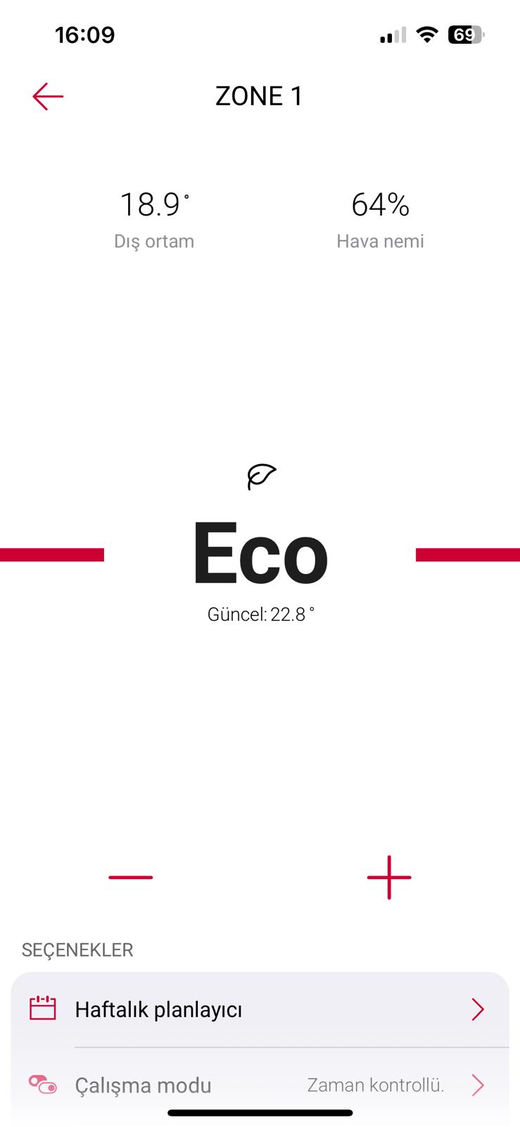

Merhabalar, Nitromix Ioni P24KW + Migo Select + Migo Link cihazlarına sahibim. Kombi Haziran 2025'te, Termostat ise Eylül 2025'te takıldı.
Termostatı takan arkadaş çok bilgiliydi, uygulamayı vs. indirdik hiçbir sorun yaşamadık. Fakat Eylül ayı olduğu için kaloriferleri yakalım bekleyelim ısınsın gibi bir test yapmadık. Uygulamadan dereceyi arttırdığımızda ısıtma simgesini görüp kapattık.
Havalar soğudu artık ve şu termostatı kullanayım, kombiyi çalıştırayım dedim. Fakat Migo Link uygulaması üstünde sorun yaşıyorum. Manuel moda alsam da, zamanlayıcı moduna alsam da (ki bütün planlamayı yaptım, gece 19:30 sabah 08:30 arası odayı 23 dereceye getirecek şekilde) hiçbir şekilde kombi devreye girmiyor. İstediğim ısıyı girdiğimde, örneğin termostat 22.5 fakat ben 24 seçiyorum, ısıtma simgesi yanıyor fakat 5 saniye sonra kayboluyor ve kombi tekrar eco moda geri dönüyor. Sorun benim telefonumdaki uygulamada diye düşünüp farklı cihazlara da uygulamayı indirdim fakat hepsinde aynı sorunu yaşıyorum.
Şöyle bir detay da var, dün gece 00:00'da kombi devreye girdi :) fakat planlayıcıdaki saatten önce kapandı. Neye göre çalışıyor, nasıl bir mantığı var çözemedim. Perşembe günü servis gelecek kayıt oluşturdum fakat perşembeye kadar bir çözüm bulabilirsem süper olur çünkü evde çocuk var. Ekran kaydı da aldım, sorunu orada görebilirsiniz.
Bu konu hakkında bilgisi olan veya destek olabilecek kişiler varsa çok sevinirim.
Eklediğim görseldeki + ile sıcaklığı arttırsam da aynı dereceye dönüyor özet olarak. Termostat üzerindeki yuvarlaktan da 24 derece yapsam da onu da algılamıyor, tekrar 5 dereceye geri çekiyor.
Son olarak menüdeki gece sıcaklığı'nın ne anlama geldiğini bilen biri açıklayabilir mi?
Şimdiden çok teşekkürler.
