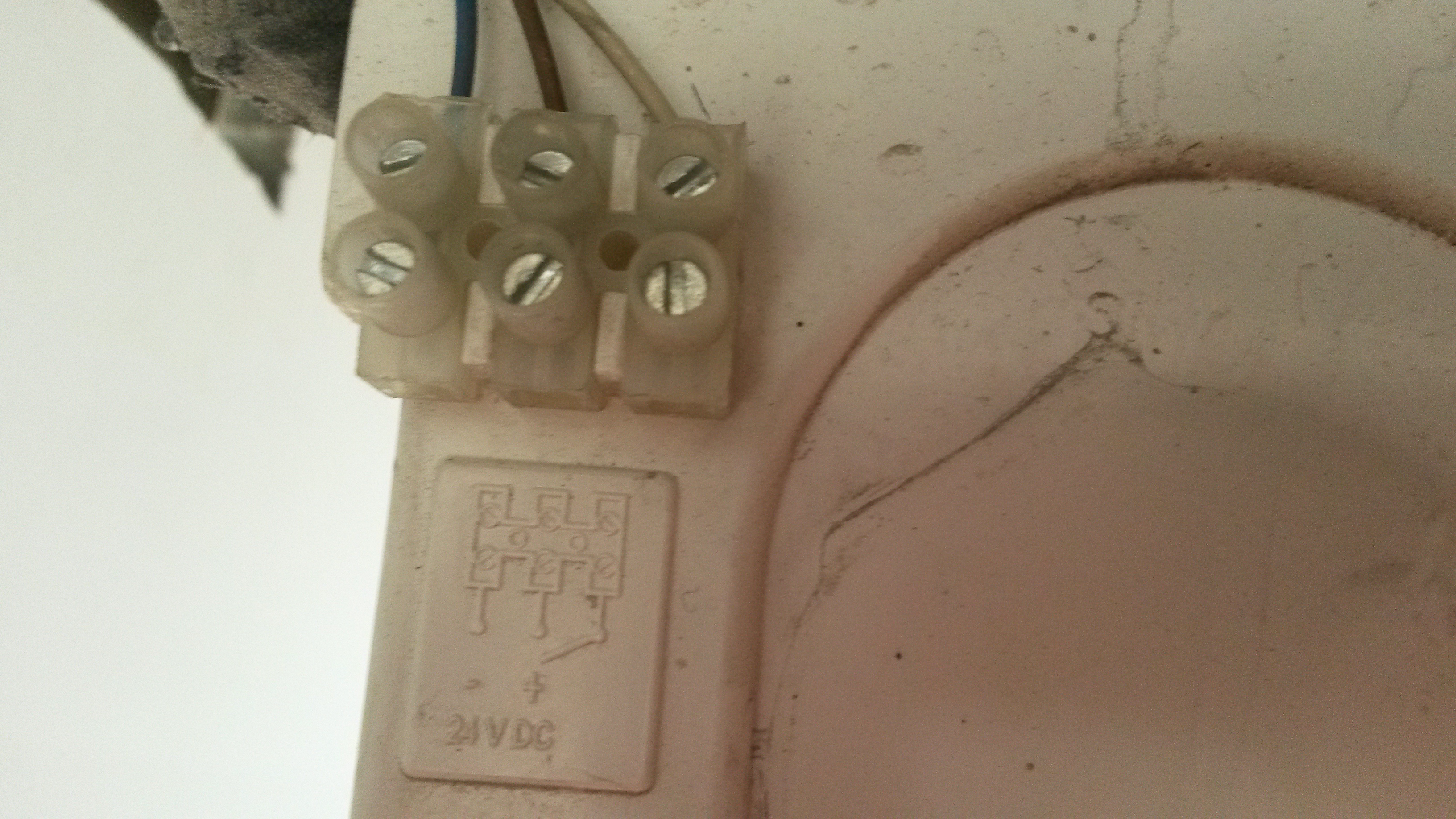

MERHABA,
YENİİ TAŞINDIĞIM EVDE DEMİRDÖKÜM NEVA KOMBİ VAR.
FORUM DAN TERMOSTAT İLE KULLANILMASI GEREKEN BİR KOMBİ OLDUĞU HAKKINDAKİ YORUMLAR ÜZERİNE
KABLOLU BİR TERMOSTAT ALDIM AKSA A7 MODEL.
KOMBİNİN KAPAĞINI AÇIP TERMOSTAT BAĞLANTI RESMİN EKTE. SATICI İLE GÖRÜŞTÜĞÜMDE
SAĞDAN 1 VE 2. SOKETLERE BAĞLANTI YAPILMASI GEREKTİĞİNİ SÖYLEDİLER.
BAĞLANTIYI YAPTIM
SONRA FORUMDA KOMBİYİ TERMOSTATA GÖRE AYARLAMAK İÇİN PARAMETRELERİ GİRDİM
ANCAK PP 06 MODUNUNA GELİP KOMBİNİN "MODE" TUSUNA BASINCA DİREK 01 EKRANA GELDİ
SONRA TEKRAR "MODE" TUSUNA BASINCA PP 08 MODU GELDİ. FORUMDAKİ MESAJLARDA PP 07 GELMESİ GEREKİYORDU EKRANA
SONUÇ OLARAK KOMBİ TERMOSTAT MODUNA GEÇMEDİ.
AYRICA BİRÇOK RESİMDE KOMBİNİN TERMOSTAT GİRİŞ SOKETLERİNİN İKİSİ KISA DEVRE YAPILMIŞ OLARAK GÖSTERİYOR
BENİM KOMBİDE OYLE BİSEY YOK
BU KONUDA YARDIMCI OLABİLECEK KİMSE VARMI ?
0507 498 24 61
MURAT lACİVERT
Bu mesaja eklenen görseller:
NEVA KOMBİ İLE YASADIĞIM SORUNU ÇÖZDÜM. FAYDASI OLUR DİYE BURADA PAYLAŞMAK İSİTİYORUM.
FORUMDA KOMBİ PARAMETRE BOLUMUNDE HATALI BİLDİRİLEN BİR NOKTA VAR
PARAMETRE BOLUMUNDE PP 06 YA GELDİĞİNİZDE DEĞERİ 01 E AYARLARSANIZ KOMBİ NORMAL MODDA
ÇALISIR.
TERMOSTAT MODU 00 DEĞERİ DİR.
TERMOSTAT BAĞLANTISI DA KOMBİNİN PANELİ AÇILINCA TERMOSTAT SOKETİNDE GÖRÜNEN
+24 ANAHTAR ŞEMASI VAR. SAĞDAN 1 VE 2. SOKETLERE KABLOYU BAĞLIYORUZ. ZATEN TERMOSTAT TA BURADA ANAHTAR GÖREVİ GÖRÜYOR.
ANAHTAR TİPİ ÇALISAN HER TÜRLÜ TERMOSTAT LA SİSTEM ÇALIŞIYOR.
EKTE NEVA KOMBİ NİN SERVİS KATOLOĞUNU DA VAR
BRİRLERİNE YARDIMCI OLUR UMARIM
