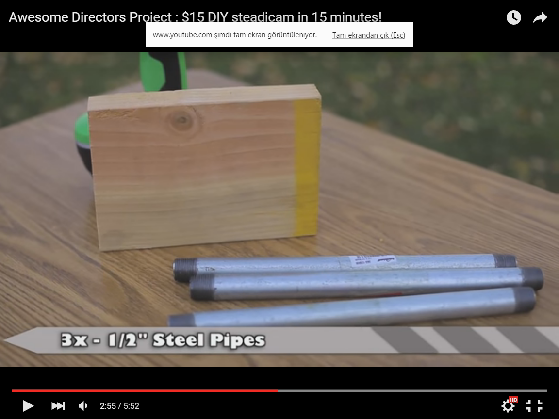

bu malzemleri nerden bulabılırım arkdaşlar bilgisi olan var mı. Kamera için tutamaç yapıcam tıtreme olmaması ıcın özellikle takoza monta edecegim sarı renkte ki parça. hani en son kamerayı sabıtlıcegım şey tripodlarda falanda oluyor ne bunların ısımleri

Nalburlarda bulmak zor. günümüzde tesisat işi plastik tesisata döndü hep.
çelik boruları bulmak zor kısmı gibi. çelik boru, demir boru gibi ifadelerle aratıp, yaşadığınız yere yakın bir satıcı var mı bulabilirsin. sonra gidip konuşmak gerekir.
videodakiler 30-40 cm'lik iki tarafı da diş açılmış borular. 1 metrelik bir parça bulup kestirip, diş açtırman gerekir. bir ihtimal tornacılarda çıkma, artma parçalar arasından bulabilirsin.

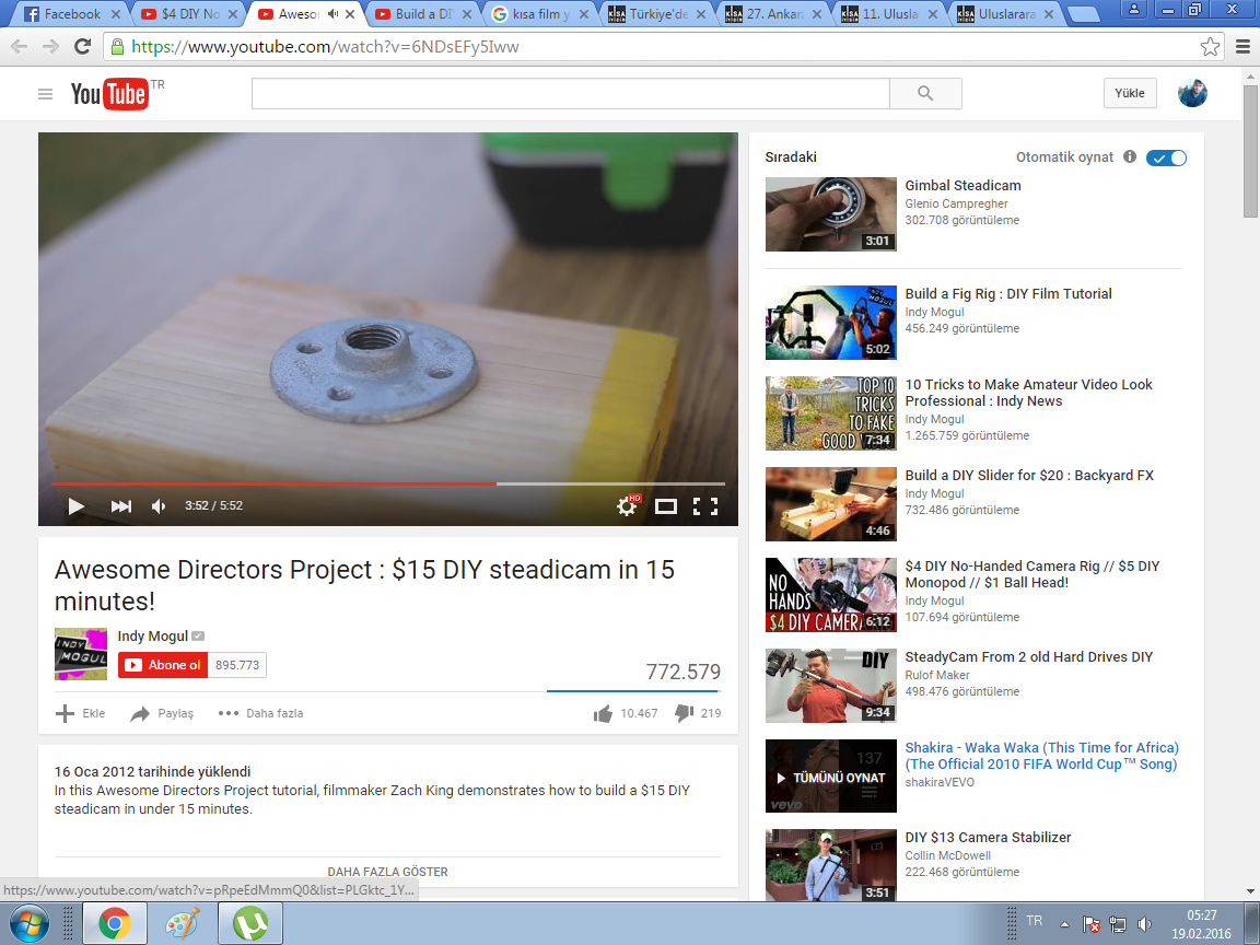

diğer parçalar, bir tane flanş, ki bununda fotoğrafını götürüp göstererek ararsan daha iyi olur. bulması biraz zor gibi sanki.

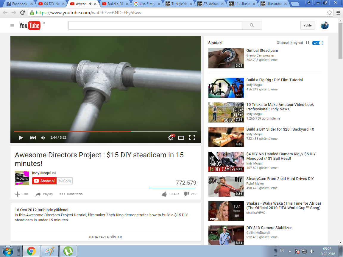

yarım parmak 3lü T dirsek, 2 tane de yarım parmak dıştan körtapa var. bir parça takoz, dambıl ağırlıkları, ahşap vidaları.

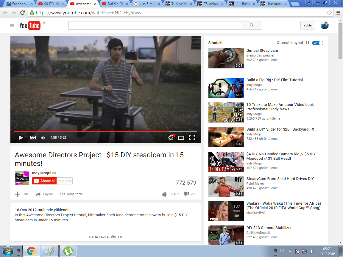

videoyu tam olarak izlemedim, atlayarak geçtim. makineyi, ahşap takozun üzerinde sabitliyor mu? görmedim.
demir borular, ağırlıklar, kameranın ağırlığı ve tutuş şekli nedeniyle taşıması, kullanması ağırlık nedeniyle sorun yaratabilir.
ilk anlarda, bahçede koşan elemanı, arkasından koşarak çekmişler. o çekim gayet güzel olmuş.

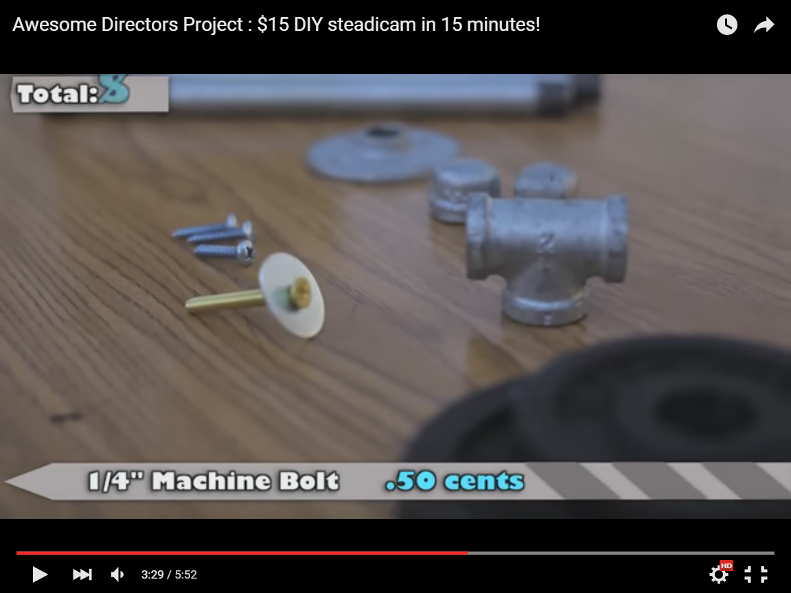

Hani kameranın altında vida giriş yeri gib biyer olur ya tripod falanda oraya girer. o malzemyi tahtaya monta edip kamerayıda oraya sabıtlıyor. İsimlerini ögrenmem güzel oldu bulunabılır bence internetten bulurum en kötü ihtimal bu malzemyi satın almak direk en az bin lira

kamerayı monta etmek içib gerekli olan bi malzeme var ya vida gibi. kameranın altında ki delige giriyor. trıbodu sabıtlemek için falan gerekli oluyor. Uste fotoda da var sarı vida gibi. Onun adı ne acaba ve nerden bulunur ?
eyvallah hocam. 1/4 oldugunu ögrendım bulundugum yer eskısehır bıraz kucuk. biraz daha arastıcam burda olmasa en son care verdigin yerden sıparıs artık

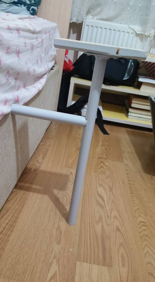

Arkadaşım o aradığın şeyleri bulsan da tek başına yapman zor. Özellikle tesisat boruları sorun çıkarır. Videodaki inç olan ölçüleri cm ye çevir, bir sıhhi tesisatçıya git, o sana elindeki borulardan kesip biçip monte etsin. Çelik boruya diş açmak için özel makine var kendin yapamazsın. Olmazsa yüklediğin fotoğrafları göster. Sıhhi teisatçi vbulamazsan doğalgaz tesisatçisı da olur, artık çelik boruyu onlar daha fazla kullanıyor.
