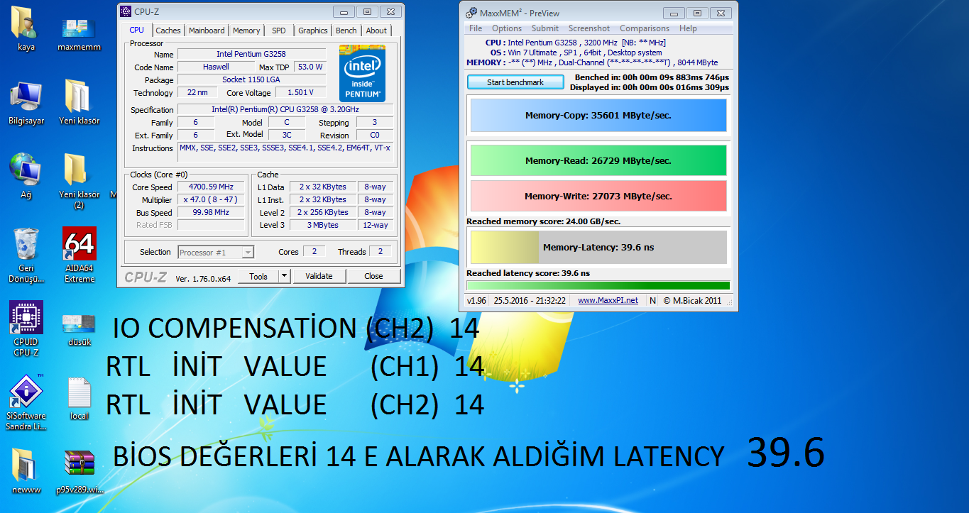

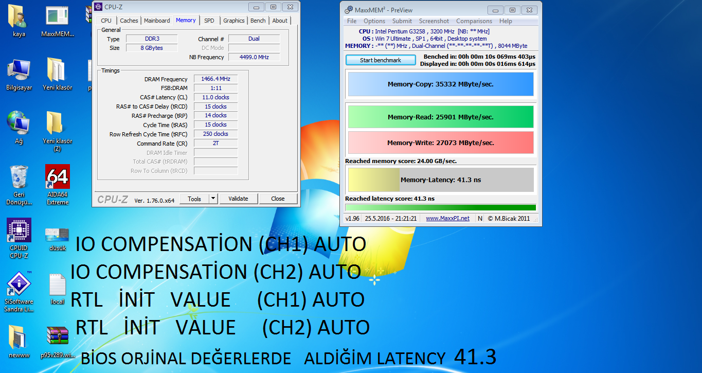

orninal ayarlarda latency
IO compensation (ch1) 14
IO compensation (ch2) 14
RTL init value (ch1) 14
RTL init value (ch2) 14
Bu mesajda bahsedilenler: @Psycho53

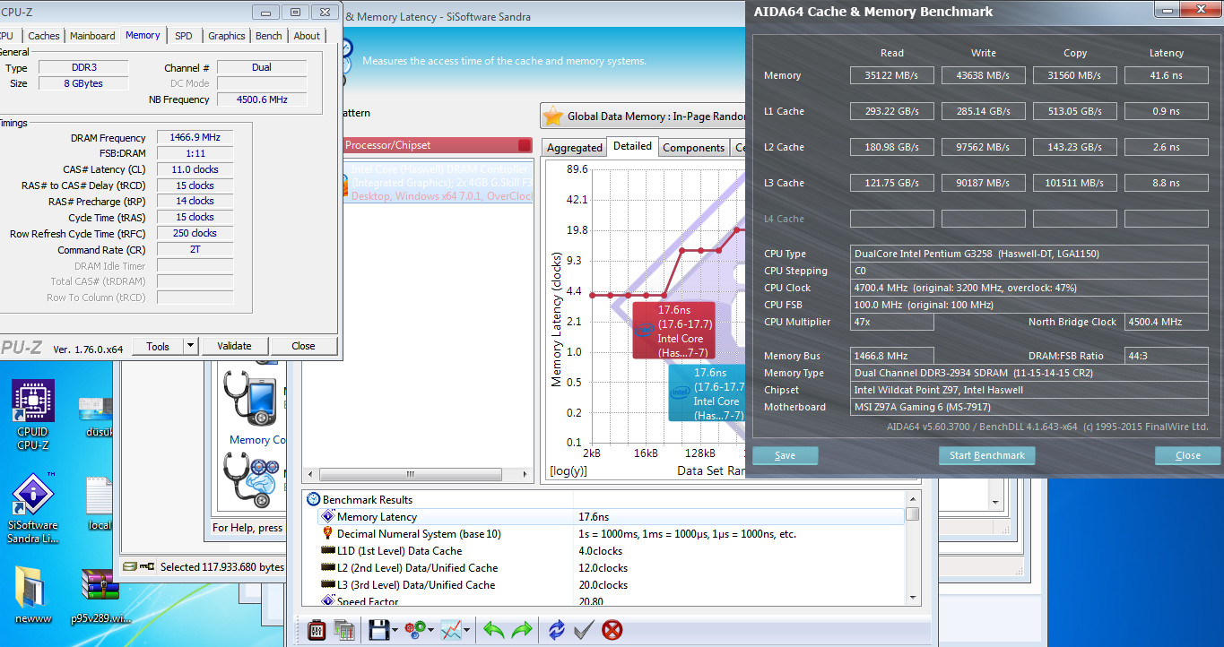

Sisoftware sandra LATENCY testi orjinal ayarlarda
RTL init value (ch2) 14 değerlerinde aldiğim Sisoftware sandra LATENCY testi

Sen çözmüşsün bu işi bende eve geçince şu ayarlari bi deneyeyim IO compensation
(ch1) 14
RTL init value (ch2) 14 bayaği fark ettirmiş latency güzel değerler denemek lazim

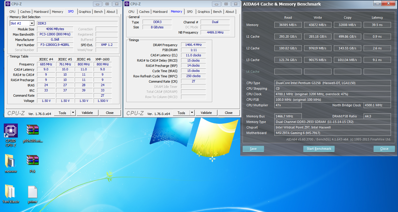

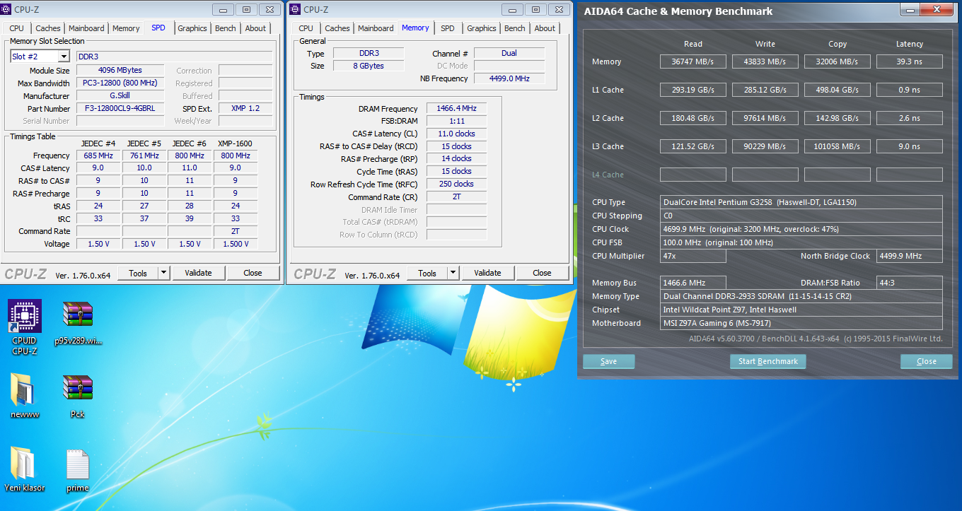

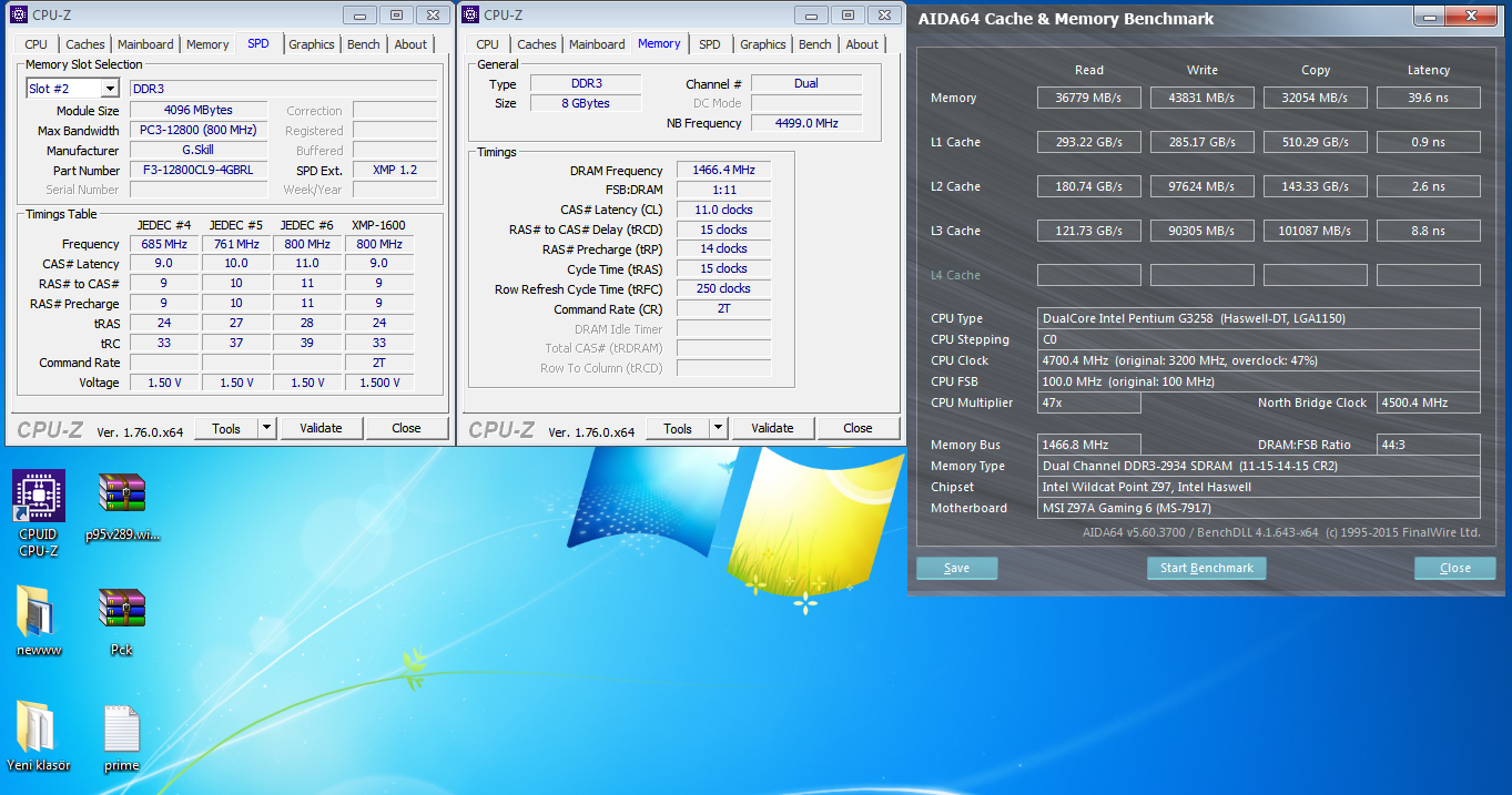

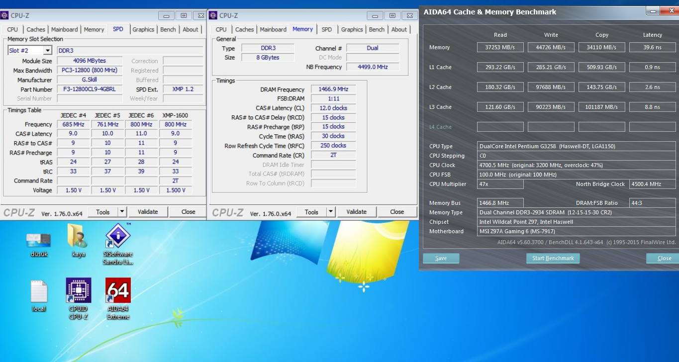

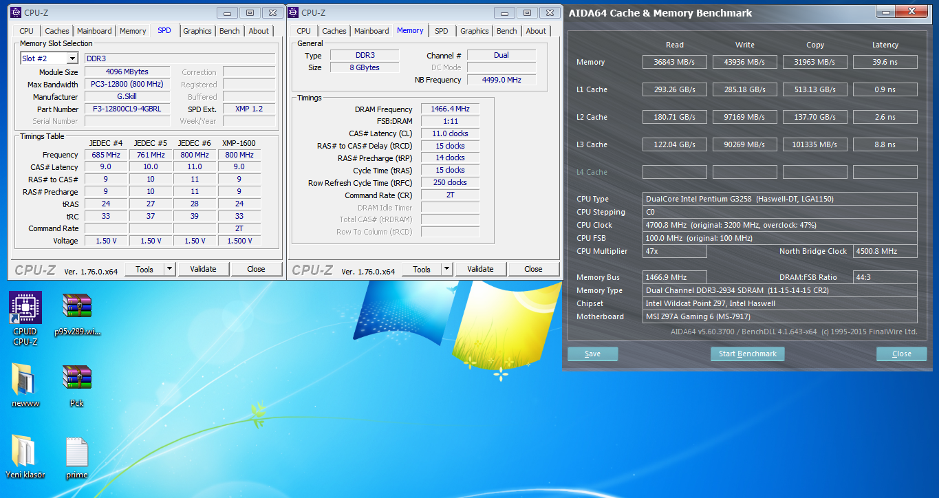

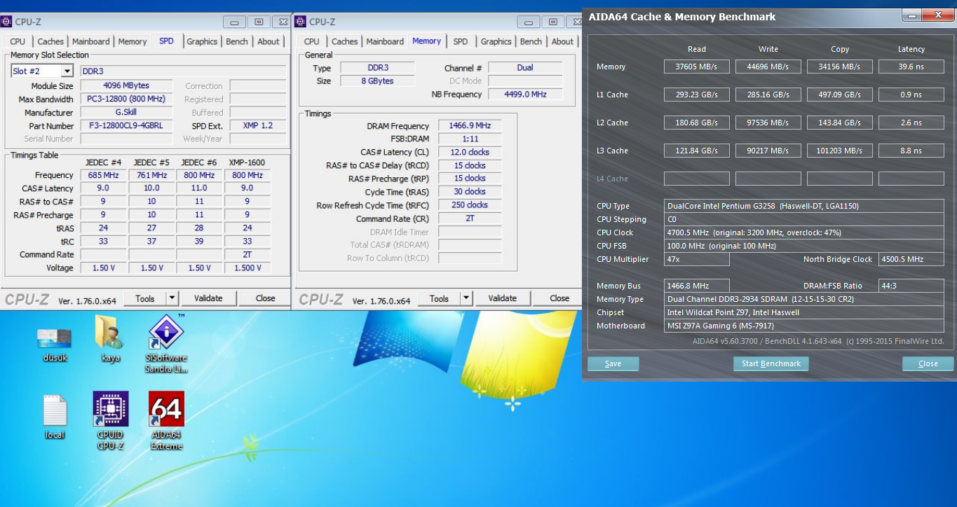

hocam ram ayarlarini biraz daha kurcaladim twr twtr trrd trtp tfaw twcl tcke nin değerlerin duşurdum ortama copy de 1000 mbs read da 1000 mbs write de 1000 mbs puanim artti latency ayni 39 ns de ama bu degerlerde ram cl12 olarak calisiyor cl11 yapinca overclock hatasi veriyor

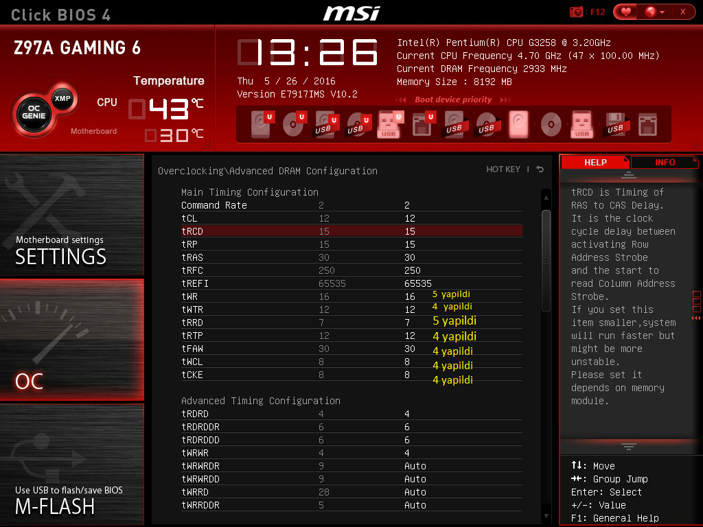

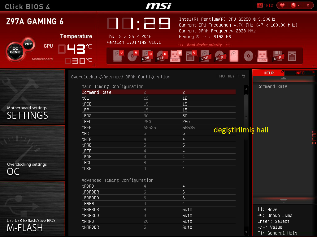

bios tan ram ayarlarini biraz daha kurcaladim TWR 16 İDİ 5 E DÜŞÜRDÜM
TWTR 12 İDİ 4 E DÜŞÜRDÜM
TRRD 7 İDİ 5 E DÜŞÜRDÜM
TRTP 12 İDİ 4 E DÜŞÜRDÜM
TFAW 3O İDİ 4 E DÜŞÜRDÜM
TWCL 8 İDİ 4 E DÜŞÜRDÜM
TCKE 8 İDİ 4 E DÜŞÜRDÜM

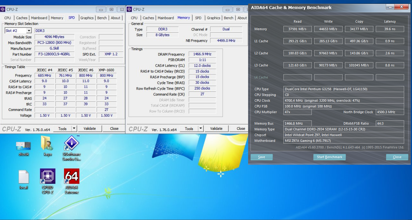

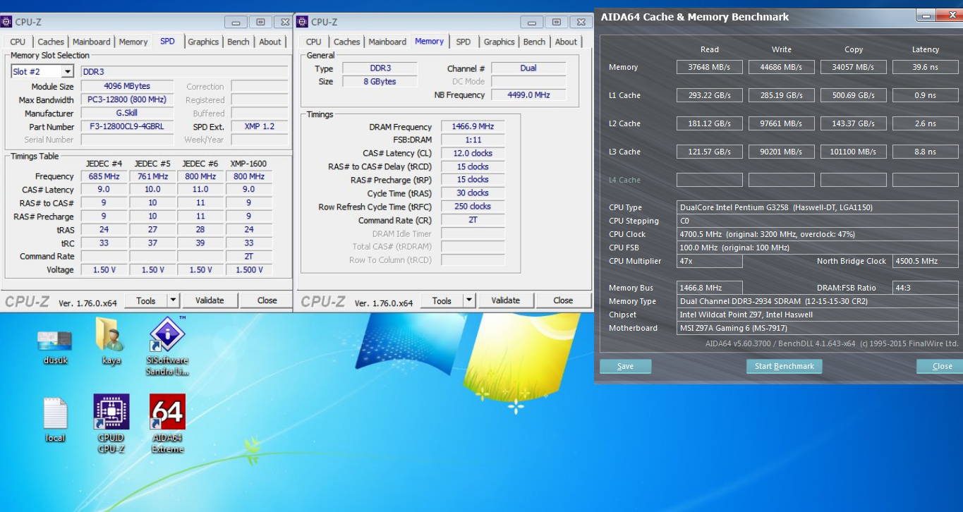

Read da 1000 mbs write de 1000 mbs copy de 2000 mbs artiş oldu LATENCY de değişme yok yine 39ns lerde fakat bu ayarlarda cl12 olarak çalişiyor ramlerim cl11 e gore daha fazla puan aldim LATENCY de değişiklik yok testler yine cpu clock 4.7 ghz de nb clock yine 4.5 ghz de yapilmiştir bios resimleride baylaştim resimlerin uzerinde değişiklikleri gösterdim
bu resimlerde dün en yuksek sonuçlarim cl11 de cpu clock 4.7 ghz nb clock 4.5 ghz
