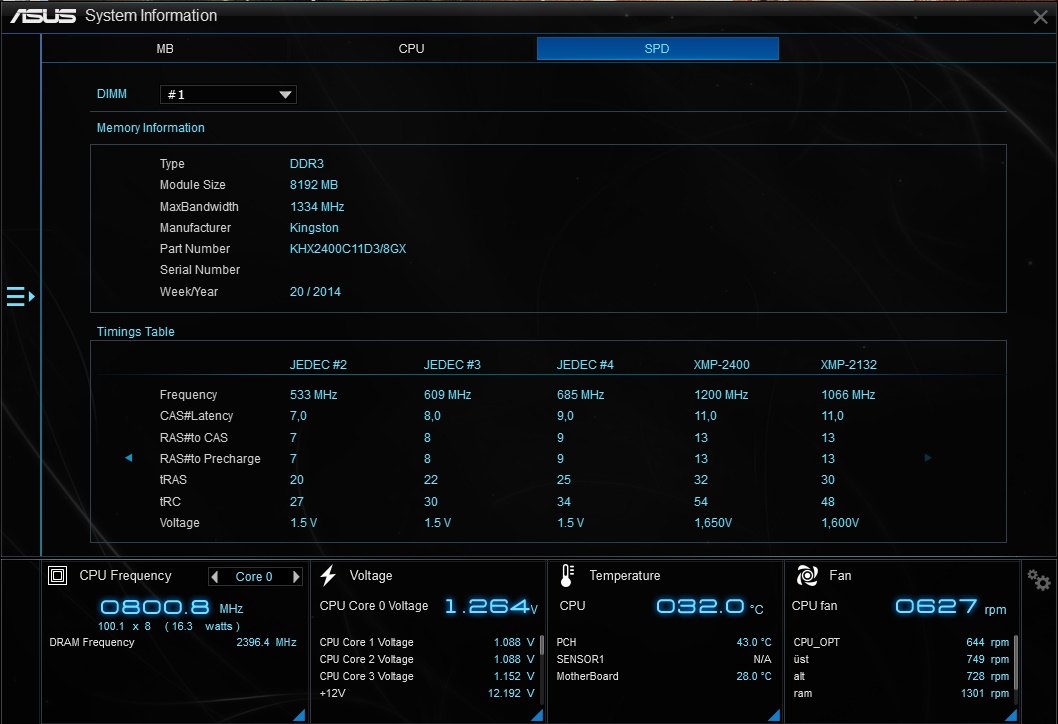

Ram overclock konusunda çok fazla bilgim yok aşağıdaki ramlere sahibim, üzerlerinde aktif soğutucu fan mevcut. İşlemcim i7-4790k. Ana kartım asus z97-a. suan xmp profil 2400 mhz de çalışıyor. neler yapabilirim performansını daha da arttırmak için ve nasıl yapabilirim. konuya şöyle bir göz attım ama tam çözemedim olayı.

1.65v ile 2400mhz xmp geliyorsa pek yapabileceğin birşey yok. 2400 üstüne çıkamazsın çok yüksek ihtimal ama zamanlamaları azaltırsın biraz. ben ramları almadan önce baya araştırma yapmıştım (neredeyse yüzlerce sayfa gezdim yabancı forumlarda) ve hyperx ramlar şu değerlere gelebiliyor 1.65v ile.

ram hangi ic'yi kullanıyor bilmek lazım, çünkü bazen 1.72v'a veya daha üstüne çıkartabiliyorsun "safe" olarak. bu da daha iyi oc anlamına geliyor ama her zaman değil çünkü linear olarak fayda artmıyor.
aida64 membench ile de oc'tan sonra hız testi yap mutlaka, herhangi bir artış veya düşüşü not al. sonra bunları internetteki aynı cpu'yu kullanan test sonuçları ile karşlaştır veya buraya at konudaki arkadaşlar baksın. son olarak hci memtest ile 120%'ye kadar stabilite testi yapman lazım yukarıda açıklamıştım.
not: işlemci vtt ve imc voltajları auto'da ise biraz sıkıntı, bios otomatik olarak fazla volt veriyor olabilir bu da birkaç ay sonra işlemciyi kullanamaz hale getirebilmen demek. önerim, 2400mhz için işlemcinin manual olarak hangi vtt ve imc voltajlarında çalıştığını öğrenmen olacak. 4790k'nın 2400 ve üstü ram hızlarını default halde rahatça desteklediğini biliyoruz ama bunu yapmanda fayda var.
edit: ramlar 1.72v'ta bile fazla ısınmadığı için (çalışmasını engelleyecek kadar) fanın hiçbir değeri yok, hatta bazı LP modellerde samsung miracle ram gibi pasif soğutucu plaka bile yok ve 1.9v 2800mhz gibi değerlerde çalışıyor.

peki bu zamanlama değerlerini direk biostan değiştirsem yeterlimi yoksa voltajlada oynamam gerekiyor mu bunun için, bir de diyelim ki voltaj arttırdım hızı arttırmak için bir yer göremedim biosta sadece xmp-2800,xmp-3000 diye seçenekler var orası değildir değil mi?

bios'tan yapacaksın zaten, ana zamanlamalarla oyna verdiğim listede onlar var, ikincil zamanlamalar auto'da kalsın.
voltaj 1.65v fix geliyor xmp ile sende. dediğim gibi eğer fazlasına ihtiyacın varsa bize önce hangi IC modülleri kullandığını söyle, konu sahibi sana gerekli bilgiyi verecektir max voltaj için.
XMP-2800 var mı preset olarak? ramalrın max 2400 xmp ile geliyor diye anladım ben mesajında. bahsettiğim şey manual olarak zamanlamaları kısman performans için çünkü zaten ram xmp'in max 2400 geliyor ve bunun üstünü dediğim gibi görmen zor. görecek bile olsan bunu da elle ayarlarsın ram hızı ayarında bios'ta ddr3-2400 değilde ddr3-2600MHz koyarsın mesela (xmp değil bu dediğim şey).

Evet xmp modları ile ddr3 değerlerini karıştırmışım,
dediğiniz timing ayarları yaptım(DDR3-2400 10-12-11-30) aida da gecikme 2,3 ns düştü. sizce ojinal timing değerleri ile ddr 2600 denemelimiyim voltaj arttırıp? bir IC modelini nasıl öğrenebilirim.

hız olarak (read/write/copy) ne kadar farketti? standard timing ve voltaj ile dene o hızı, sistem post olmuyorsa biraz bekle 2. 3. defada bios otomatik bir önceki ayara geçecek ve sistem açılacak.
IC modüllerini aldığın ram ve detaylı modelini internette araştırarak bulabilirsin. detaylı dedim yani ramın üzerinde ne yazıyorsa o çünkü bazen bazı batchlar mesela yeni olanlar diyelim eskilere göre aynı model dahi olsa farklı bir IC kullanabiliyor. bazende aynı ram modülünde karışık IC'lere yer veriyorlar (şans işi). tam hatırlamıyorum ama mesela micron'un bazı IC'leri 1.72v sonrasında sistem açılmıyor orada hard limit koymuşlar, bazıları ise 1.9v'a kadar gidiyor. normalde 1.9v sınır değer ama bazı ramları bu değere yakın çalıştırmak bile kötü.

aidanın deneme sürümünü kullanıyorum sadece read ve gecikme değerlerini yazıyor memory de,read değerinde bir değişiklik yok 35k, gecikme de 2,3 ns azaldı

Slm Tam olarak marka modeli nedir ramlerinizin?
8 yıl
Slm, Kingston HyperX Beast DDR3-2400 2x8Gb
