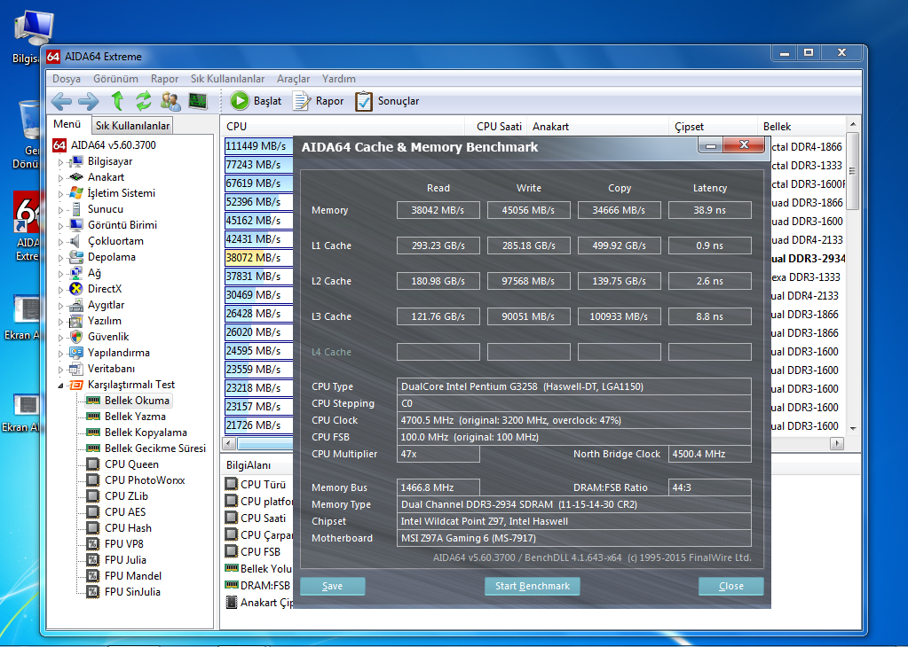

Benim msi z97 gaming 6 da aldiğim en yuksek skorlardan biri read ve copy işlemcim pentium oldugu için az aldi write tavan yapmiş
< Resime gitmek için tıklayın >@Emre9110

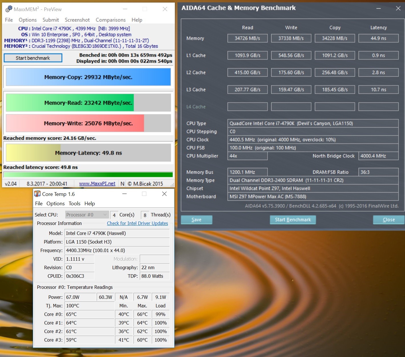

Benim ramin değerleri.--------------2400 mhz 10.10.10.31 1.6V----------
2400 mhz cl 10 da stabil değildi yalnız.
Sonra tekrar 11.11.11.31 1.6V a döndüm. Bunda stabil. Sonuçlar çok yakın birbirine.
Bu arada işlemcim stok voltajı 1.11V. Nadir işlemci chiplerinden.
