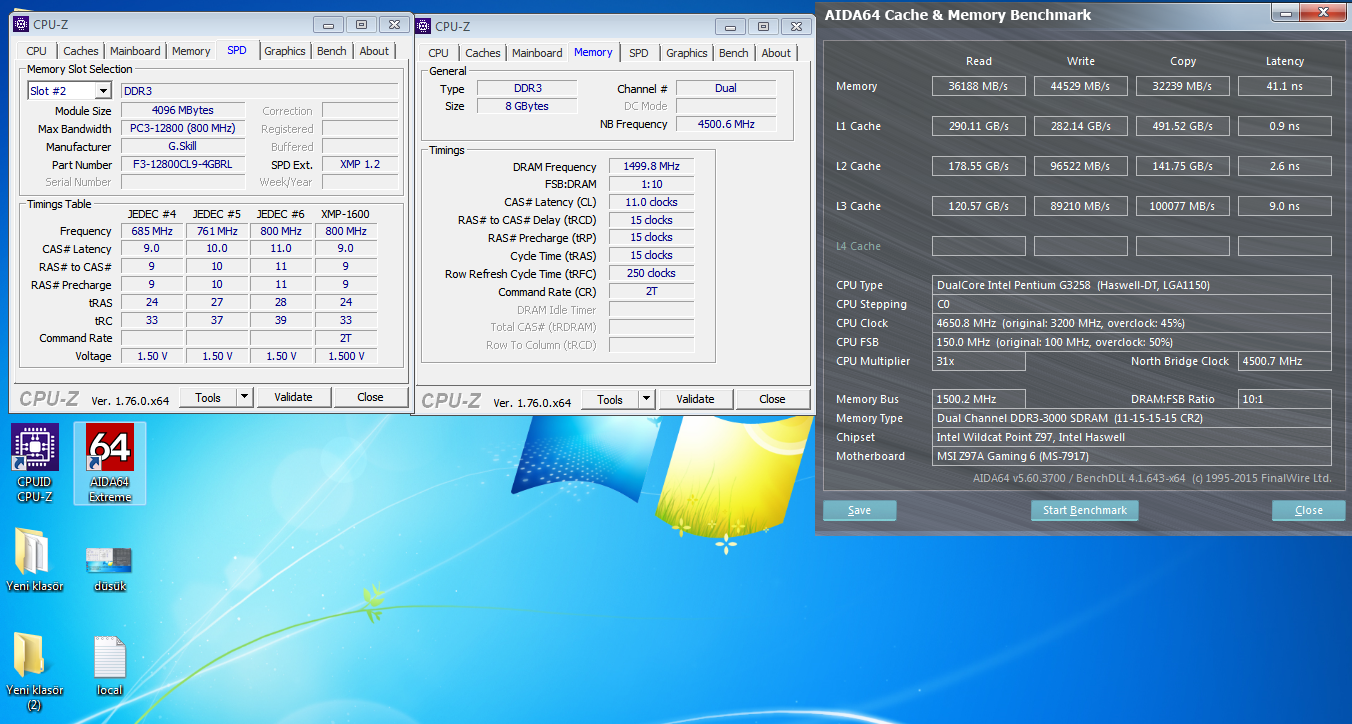

Tfrc yide yukselt ben 3000 mhz de tfrc yi 250 yapmişim özellikle hynx chip ler yüksek TFRC istiyor cpu z de TFRC değerim resimde

Bence 1.5v ve 1.9v arası tüm ramler sıkıntısız çalişiyor 1.95 üstü pek stabil olmuyorlar ben arada 1.9v üzeri verdiğimde oluyor ama işte masaüstü açsada benchmarklarda oyunlarda felan mavi ekran veriyor .
bu güne kadar elime 50den fazla ram geçti 1.9v üzeri stabil çalişanina pek denk gelmedim
Sadece ramlerin üzerine 1fan var acep ondanmi bilmiyorum özel bi soğutucusu yok ama günlük sürekli kullanımda ddr3 ramlerde 1.5v ve 1.9v arasi sorunsuz kullandırıyor
ddr4 kullandım ama pek çözemedim ddr4 ramler overclock olayi biraz daha meşakatli ddr3 ramler kadar kolay değil ve stabilete yakalamak zor
< Bu mesaj bu kişi tarafından değiştirildi Overlord7134 -- 24 Ocak 2017; 0:45:11 >
Kanka bu voltaj muhabbetini çok araştirdim hynx mfr ler 1.975 voltta stabil çalişiyor @Overlord7134
