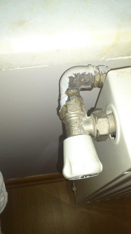

Kendiniz yapabilirsiniz, normal vanayı sökün onun yerine Danfoss vanayı takın.

trv'yı takarken peteğin suyunu her petekten ayrı ayrı mı boşaltacağız yoksa bir petekten sistemin suyu tamamen boşalırmı? (tesisatın suyunu boşaltmak için ayrı bir vana yok)
Z
12 yıl
Sizde mobil sistem var, kolektörden tüm vanaları kapatın ve her petekten ayrı ayrı 1-2 litre su alırsanız sıkıntı yaşamazsınız. Tesisattaki tüm suyu boşaltmaya gerek yok.

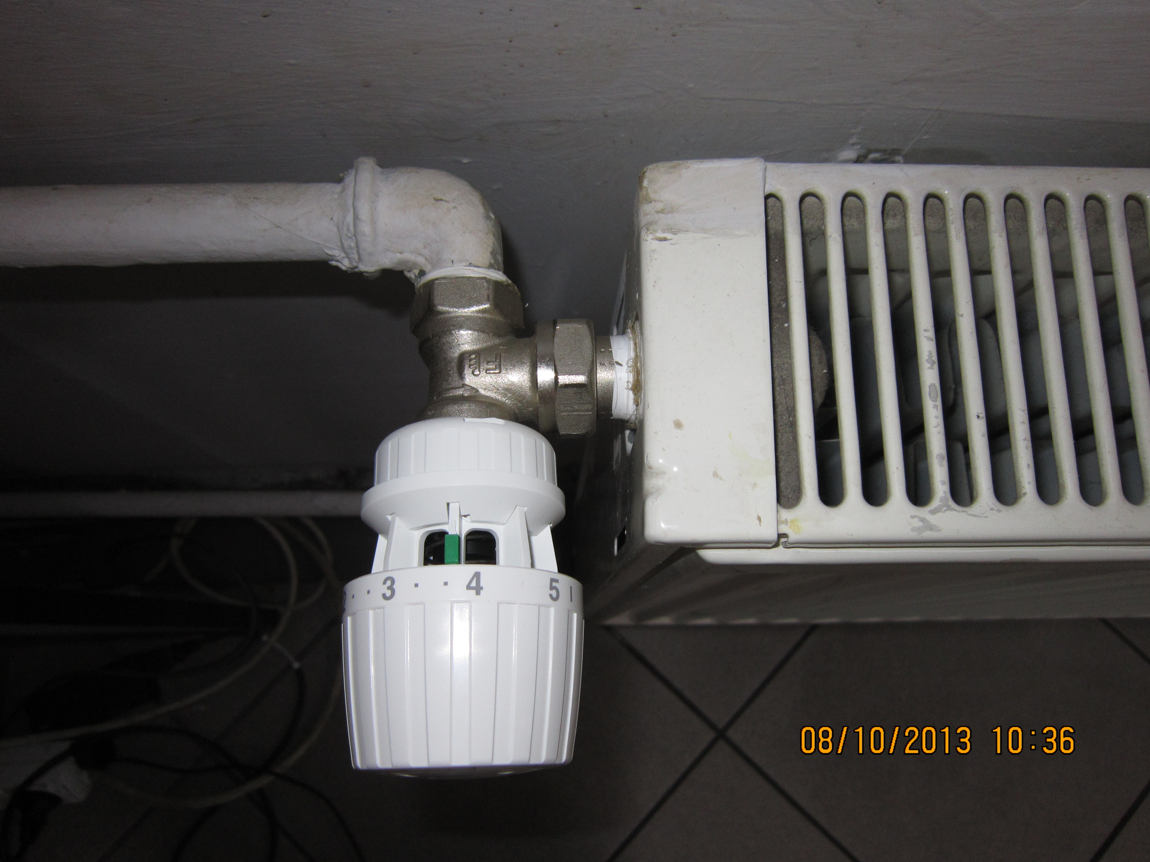

Biraz alakasız yerde olacak ama Oda termostatından ne farkı var? Oda termostatı ile aynı anda takılmasının bir faydası olur mu? Bu vanadan sıcaklık değeri mi ayarlanıyor? Üzerine 1-2-3-4-5 gibi rakamlar görüyorum?

termostatik vana ile her takılan radyatörde sıcaklık kontrolu olur,trv vananın üstünde rakamlar her rakam bir dereceye denk gelir 3 numara 20c iç ortam sıcaklığında denk gelir. oda 20c'ye geldiğinde termostatik vana radyatörü kapatır odada sıcaklık kontrol altında alınmış olur,sıcaklık düştüğünde tekrar devreye girer.
oda termostatı ise kombiye bağlı olarak bulunduğu alanı referans alarak çalışır. kombi mutfakta,siz kablo ile oda kumandasını koridora veya oturma odasına taktınız.taktığınız alandaki sıcaklığa göre oda kumandası set edilen derecede kombiyi kapatır.kombinin pompası kapanır,sıcaklık düştüğünde kombiyi tekrar çalıştırır, oda kumandası bütün evi etkiler.takılacak yer önemlidir.
siz kombinin dibine veya yakın mesafeye oda kumandası takarsanız evdeki en son odalar daha ısınamadan oda kumandası kombiyi kapatır.evde sıcaklık homojen dağılmaz
ayrıca yalıtımsız evlerde oda kumandası risk, siz oda kumandasını 21c'ye getirdiniz. ama evdeki ısı kayıpları yüzünden kombi evi birtürlü 20c'nin üstüne çıkaramıyor.çıkarsa bile pompa durduğu için bazı insanlarda psikolojik olarak üşüme hissi oluyor (bazı insanlarda olmuyor)
oda termostatı ve termostatik vanalar aynı evde olur ama aynı odada olmaz.birbirini kandırır.ikisini kullanmak istiyorsanız
kombiden itibaren:kombiye en yakın radyatörlere birkaç tane trv vana taktıracaksınız, daha sonra bu trv vanalardan daha uzak bir noktaya evin ortasında bir yere oda kumandası olabilir
