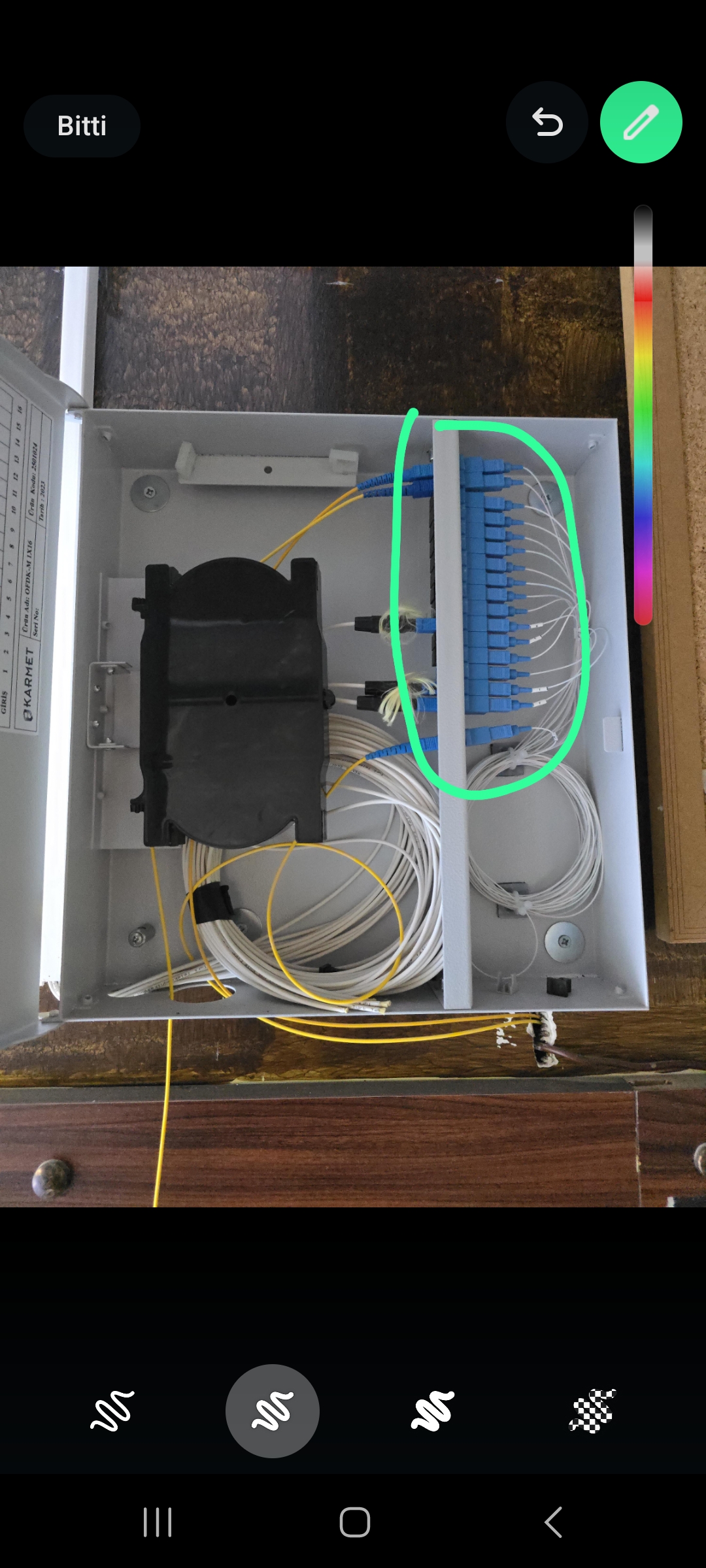

Arkadaşlar merhaba,
Haftaya yeni bir adrese taşınacağım. Şu an kendi adresimde Türk Telekom 1000mbps İnternet kullanıyorum.
Yeni adreste de şu an ev sahibi 100mbps Türk Telekom kullanıyor ve daireye cat6 kablo geliyor.
Asıl sorun burda başlıyor. İlk olarak İnternet altyapısı sorguladığımda dairede boş port yok görünüyor. Daire diyorum çünkü birkaç daireyi sorgulattığımda port var gözüküyor.
Apartmanın girişinde de Türk Telekomun kutusunda fiber kabloları görüyorum ve dairelerin önüne kadar da fiber kablolar çekilmiş gözüküyor.
Yan daireye baktığımda fiber kabloyu doğal gaz borusunun yanından daireye sokup fiber İnternet bağlamışlar ama benim dairede kablo içeri çekili değil ve ethernet kablosuyla bağlantı sağlanmış. Bu nasıl oluyor ilk olarak bunu anlamadım.
Diğer konu da port yok gözükmesi. Aşağıda fotoğraflarda gözüktüğü üzere 17 tane ben port görüyorum. Aktif olarak kullanan da sanırım 4 daire.
Ev sahibinden rica ettim kendi internetini kapattırmadı. Ben kendi adredimdeki İnterneti iptal ettirip onun aboneliğini devralmayı düşünüyorum. Olası bir port sıkıntısında İnternetsiz kalmamak için bu en garanti Yöntem gibi görünüyor.
Müşteri hizmetlerini aradığımda dairede yeterli port görünmüyor ev sahibi iptal ettirsin sizin nakil işlemlerinizi başlatalım diyorlar ama hiç güvenemiyorum. Evde abonelik olduğu için port gözükmüyor diyorlar ama kendi adresimde ve diğer dairelerde sorgulatınca port görünüyor yani sebebi bu olamaz.
Komşunun söylediğine göre ilk apartman 4 yıl önce yapıldığında port sorunu vardı ben bir sürü yere gidip dilekçe yazıp fiber getirttim şu an sorun yok dedi. Acaba benim dairede ilk başta sınırlı sayıdaki eski altyapıya ait portlardan bağlanınca şu an hala eski altyapı üzerinden mi sorgulama yapılıyor? Daireye kadar çekilen fiber bu yüzden sistemde gözükmüyor mu?
Sizce nasıl bir yol izlemeyelim? Aşağıdaki fotoğraflara bakıp bu işten anlayan arkadaşlardan yorum bekliyorum. Şimdiden çok teşekkürler.

binaya turuncu telekom yer altı kablosu gelmiş. onu ufak kutuda sonlandırıp sarı fiber ek kablo ile fiber dağıtım kutusundaki "splitter" denilen fiber çoğaltıcıya bağlamışlar. buraya kadar normal.
fiber dağıtım kutusundan çıkan 2 fiber kablo alttaki dolaptaki normal abonelerin kullandığı gpon ont ve wifi router cihazlara gidiyor. tahminimce birileri 1 veya 2 internet aboneliği açtırıp ortak kullanıyor o şekilde. senin evdeki cihaz dolaptaki routerlardan birine bağlı olabilir.
eğer birileri o şekilde ortak internet kullanıyorsa,
--senin adresini kullanarak internet aboneliği açtıran kişiyi bul, "nakil" işlemi ile farklı daireye/adrese taşıması lazım.
--onların adresine atanan portlar zaten boşta demektir. nakil işlemi talep ederken adres olarak onlardan birinin adresini girebilirsin. eve fiber kabloyu çekip sonlandırmasını yaptırırsan (telekom yapmayabilir) eve gelen eleman senin aboneliğine ait gpon ve router'ı getirip nakil işlemini tamamlar. AMA adres karmaşası olur daireler arasında, ayrıca telekom elemanı farklı daireye işlem yapmak istemeyebilir.
kutuda 16 çıkış var, daire sayısı daha az ise, kutudan eve fiber kablosu çektir, sonlandırmasını yaptır ve kutudaki boş bir port üzerinden AYNI ADRESE FARKLI FİRMADAN yeni internet aboneliği açtırabilirsin.

son bir şey daha, eğer taşınacağın yer yakın ise, muhtemelen aynı telekom santralinden hizmet alırsın, kesin çalışır mı emin değilim.
mevcut gpon ont cihazını ve router'ı yanında götür, alttaki dolapta elektrik var. oradaki gpon ont'ye bağlı fiber kabloyu söküp kendi gpon ont cihazına tak, wan çıkışını da kendi router cihazına bağla. internete bağlanabiliyorsan eğer, sadece eve fiber kablo çektir, fiber dağıtım kutusundaki boş bir portu kullanıp nakil işlemi YAPTIRMADAN da kullanabilirsin ama bu seferde eski adresindeki port üzerinde hâlâ abonelik var gözükecek.
Eğer sana ait adresteki aboneliğin kime ait olduğunu bulamazsan dolaptaki gpon ont ve router cihazlarını söküp al yanına, oraya not bırakıp abonelik kimdeyse iletişim kurmasını iste. aranızda çözün sorunu o şekilde.

Port bunlar binada kac daire mevcut bu resme gore tum portlar dolu gibi bu portlardan biri de sizin eve gidiyor olabilir

Daire no 2 benim daire ve boş port yok görünüyor.
Daire no 3 ise yan daire ve şu an fiber kabloyla bağlantı sağlıyor. Ayrıca bu dairedeki kişi apartmandaki port sorunu için başvuruyu yapan uğraşan kişi. Ardından FTTH kablo çekilmiş yaklaşık 1 sene önce.
Daire no 1 de ise hiç abonelik yok onda da yine 1000,mbps görünüyor hız.

Apartmanda toplam 12 Daire mevcut. Evet biri benim daireye geliyor. Benim dairede de ucu boşta şekilde doğalgaz borusuna asılı bekliyor kablo. Sanırım sadece 1 Daire bu şekilde FTTH kullanıyor. Diğer dairelere baktığımda kabloyu içeri çektirmemiş.
