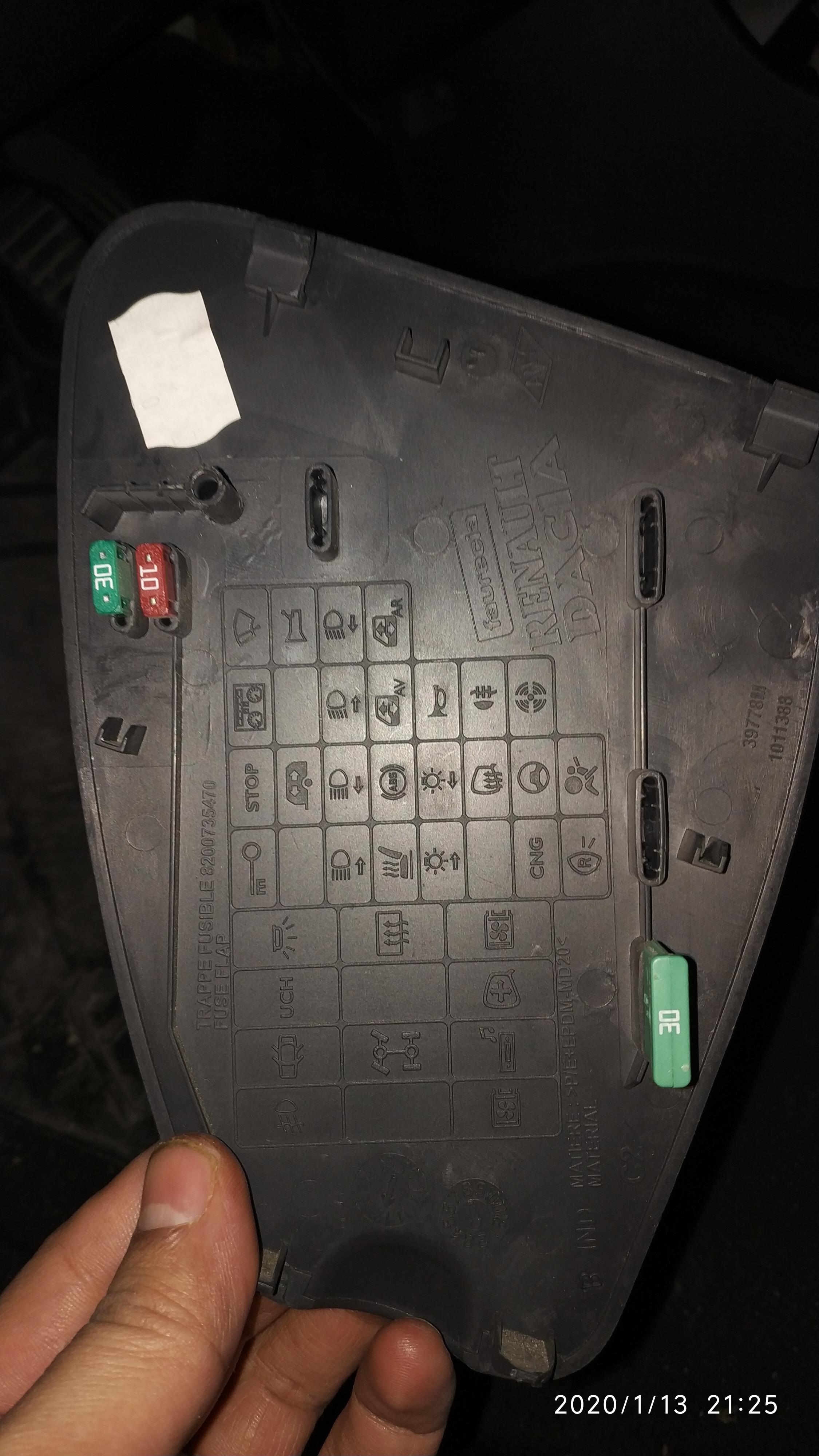

Mrb arkadaşlar. Dacia 1.2 2012 model aracım var.
Teyp değiştirken kısa devre yağtık ve araç içi aydınlatma ve teyp sigortalarını değiştirdik. 2side sorunsuz çalışıyor. Yalnız gösterge ışığı çalışmıyor.
Devir saati hız göstergesi vs sağlam, uyarı ikaz lambaları sağlam sinyal vs sağlam ama gçsterge paneli ışığı yok.
Sigorta kutusunu kontrol ettim tek tek baktım 12v ampul ile baktım birtürlü bulamadım. Sigortalar sağlam yani, başka bir sebep olabilir mi?

sigortalar sağlam çıktı, göstege panelini söktüm oda sağlam dı, aradaki kablo yanmış. yeni kablo çekerek sorunu çözdük.

Kablo ince, sigorta 10a o kablo 10lik değildi yada yanası varmış sanırsam. Panelde en ufak birşey yoktu.

aynı gösterge sorunu benim arabamda da var sigortalar sağlam görünüyor ama ben net tespi edemedim kapak üstünde gösterebilirmisin hangisi göstergelerin sigortası
3 yıl (1963 mesaj)
hangisi olduğunu hatırlamıyorum ama resimlerde far ışığı olanı değiştirmiştim.
