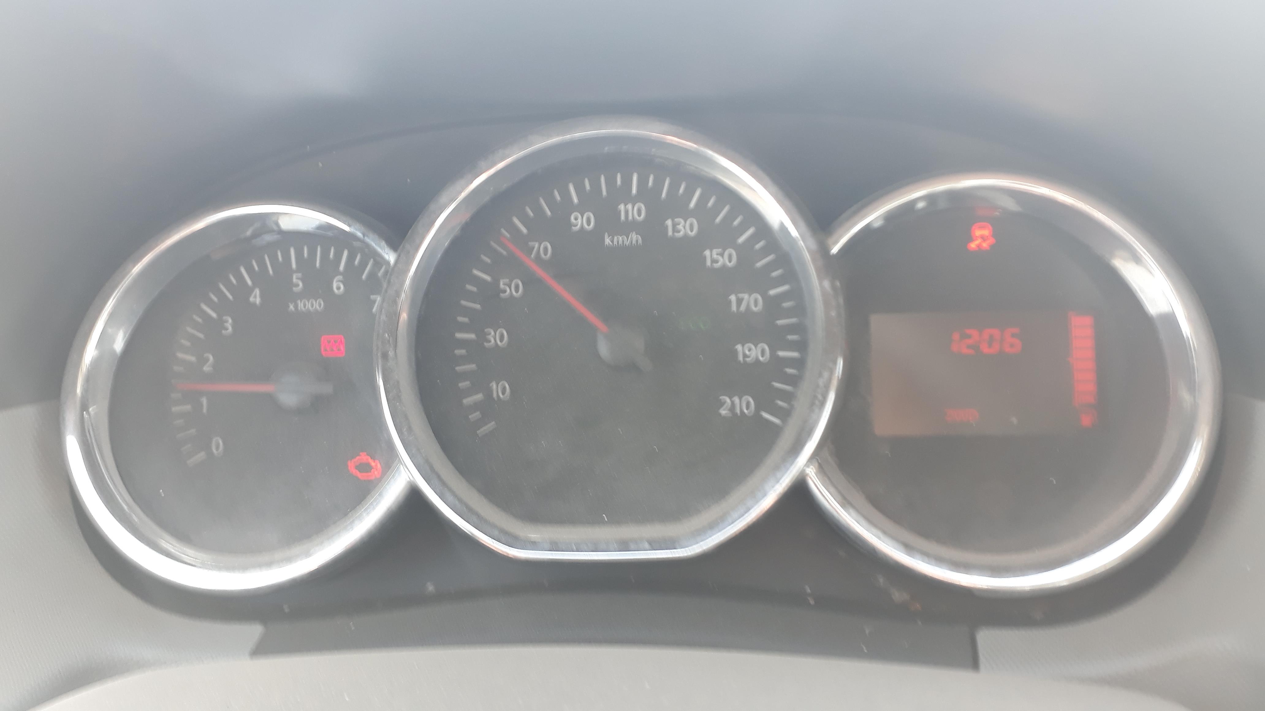

2015 Model 1.5 disel dacia dusterim var. Motoru calistirip 5 kmye yakin sürdükten sonra fotografta görünen 2 gösterge yaniyor ve araba felaket cekisten düsüyor ustaya götürdüm ancak problemi bulamadi. Aracin motorunu durdurup tekrar calistirdigimda problem kalmiyor ama yaklasik 5km sonra tekrar ayni problem 2000 devirden sonra arac kagni gibi oluyor gaz yemiyor. Bu problemin neden kaybaklandigini bilen var mi ?

Arıza ışığın yanıyor yetkili servise götür bilgisayara bağlayıp sorunun neyden kaynaklandığına baksınlar garanti kapsamında mı araç ?

Ekrandaki arıza işaretinden tahmin ettiğim kadarıyla ESP sisteminde hata var gibi gözüküyor.
Bu nedenle aracın beyni kendini "güvenli mod"a almış olabilir. Güvenlik nedeniyle gücü kesiyor olabilir.
Eğer araç 4x4 ise;
1. Bu hata hangi şürüş modlarında geldiğini servis yetklisine söyleyin. Tüm modlarda da geliyor olabilir.
2. Hatanın sebenin bulunmasına yardımcı olun.
2WD
Auto
4WD Lock (Bu modu kullanırken asfalt, beton gibi sert zeminlerde sağa sola dönüş yapmaktan kaçının! Araca zarar verebilirsiniz!)

Arıza pompa müşüründen diyorlar. Aynı arıza bencede var. Siz çözebildinizmi
