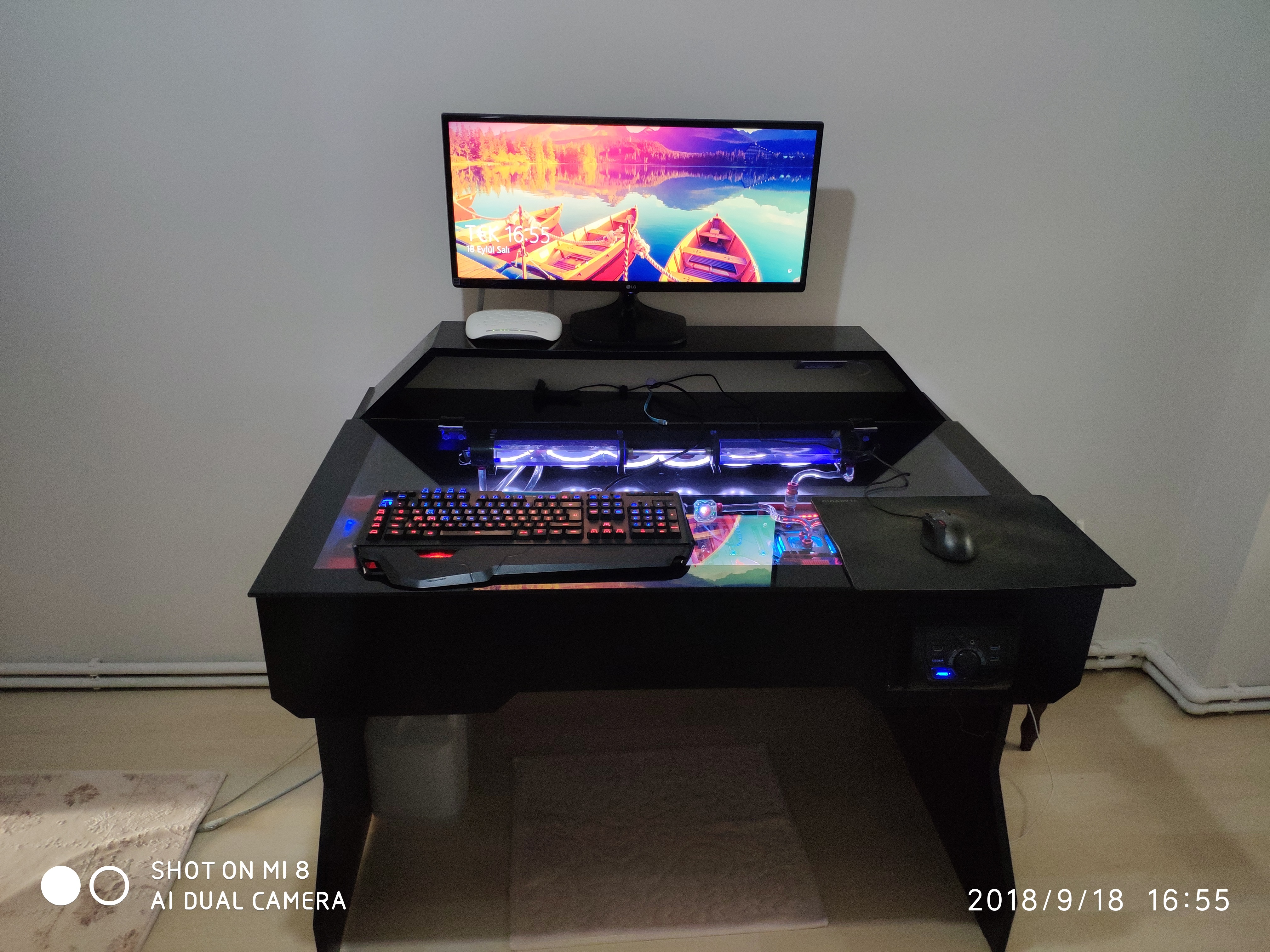

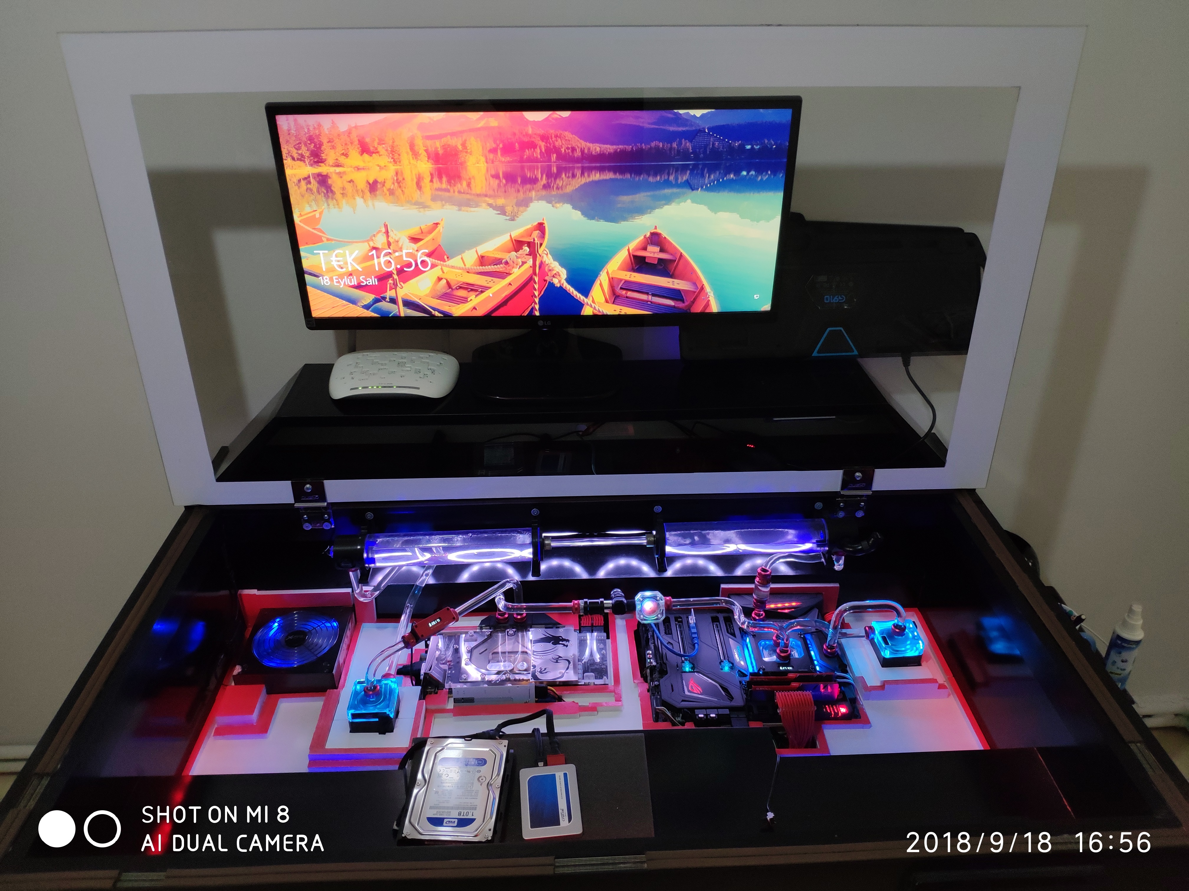

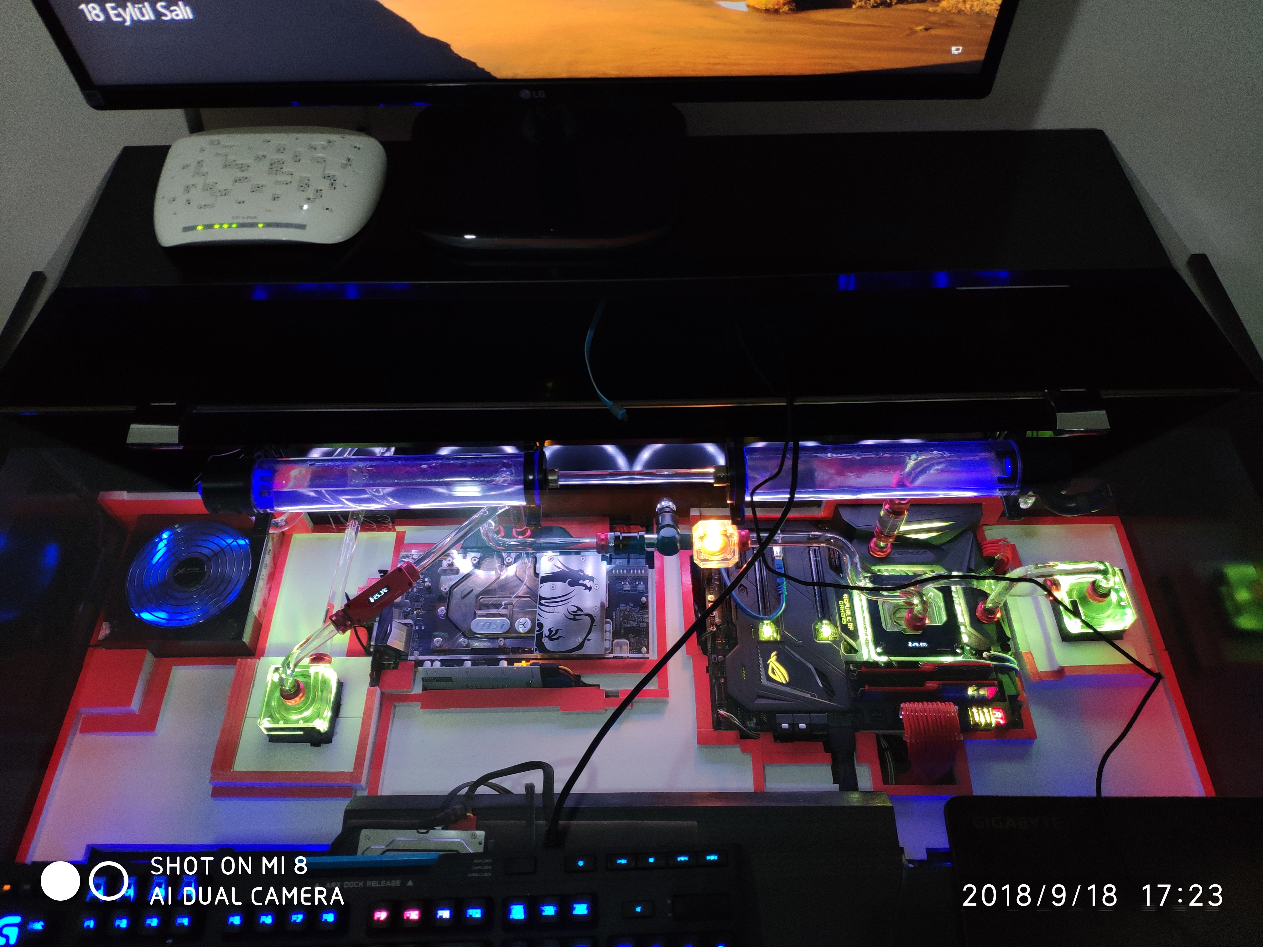

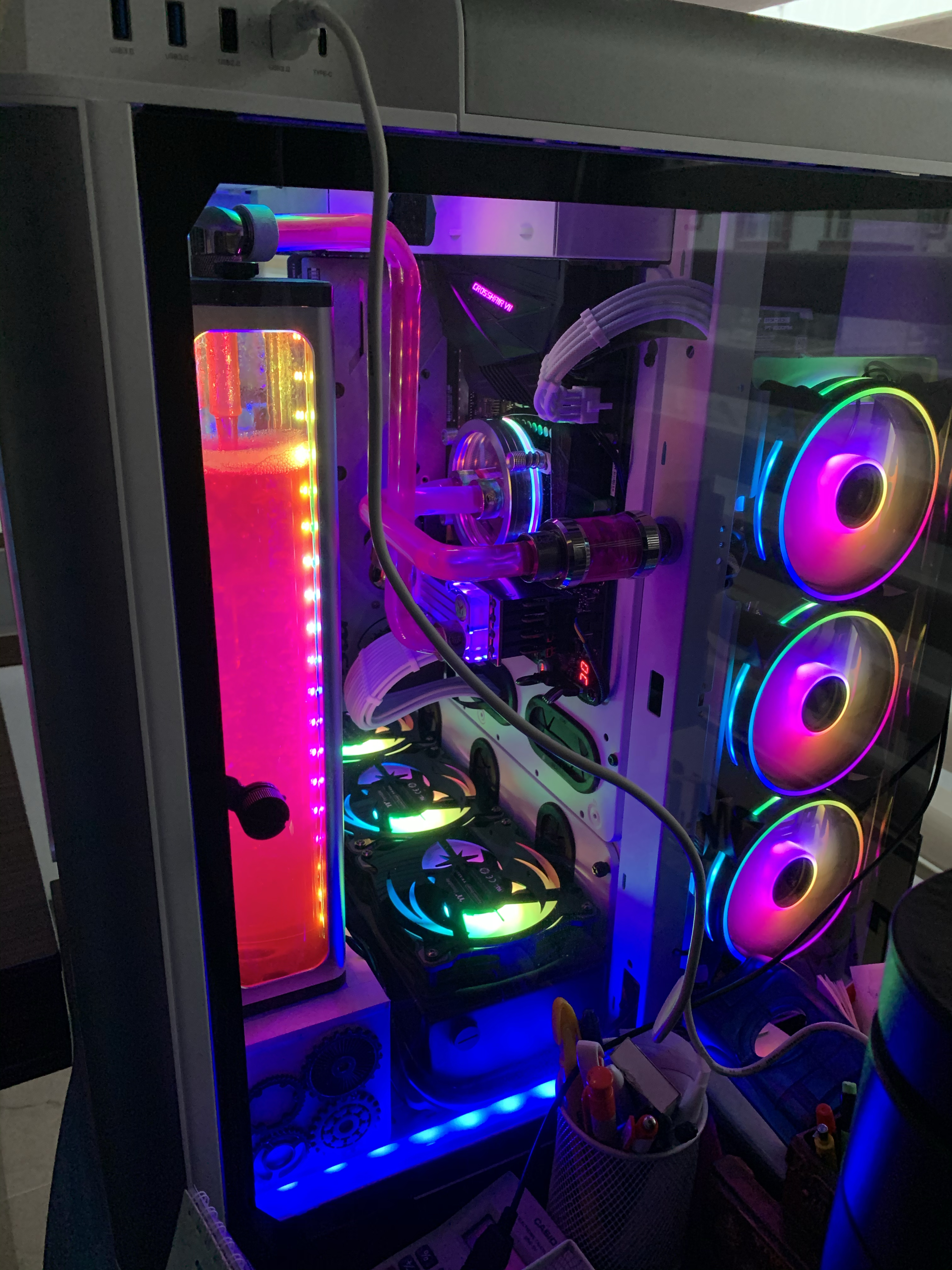

Herkese Merhaba,
Bende kendi çağımda aklım erdiğince birşeyler yaptım.
Sistem komple çin.
Sormak istediğim ekran kartıma blok alsam 240mm radyatör yeterli olurmu?
Biraz araştırma yaptım fakat net bir cevap bulamadım.
Egsoz a ilave 120mm mi taksam?
Veya öndeki 240mm yerine tek bir 360mm radyatör işimi görürmü...
Şimdiden teşekkürler...
< Bu mesaj bu kişi tarafından değiştirildi SuperMert -- 13 Şubat 2019; 22:1:13 >

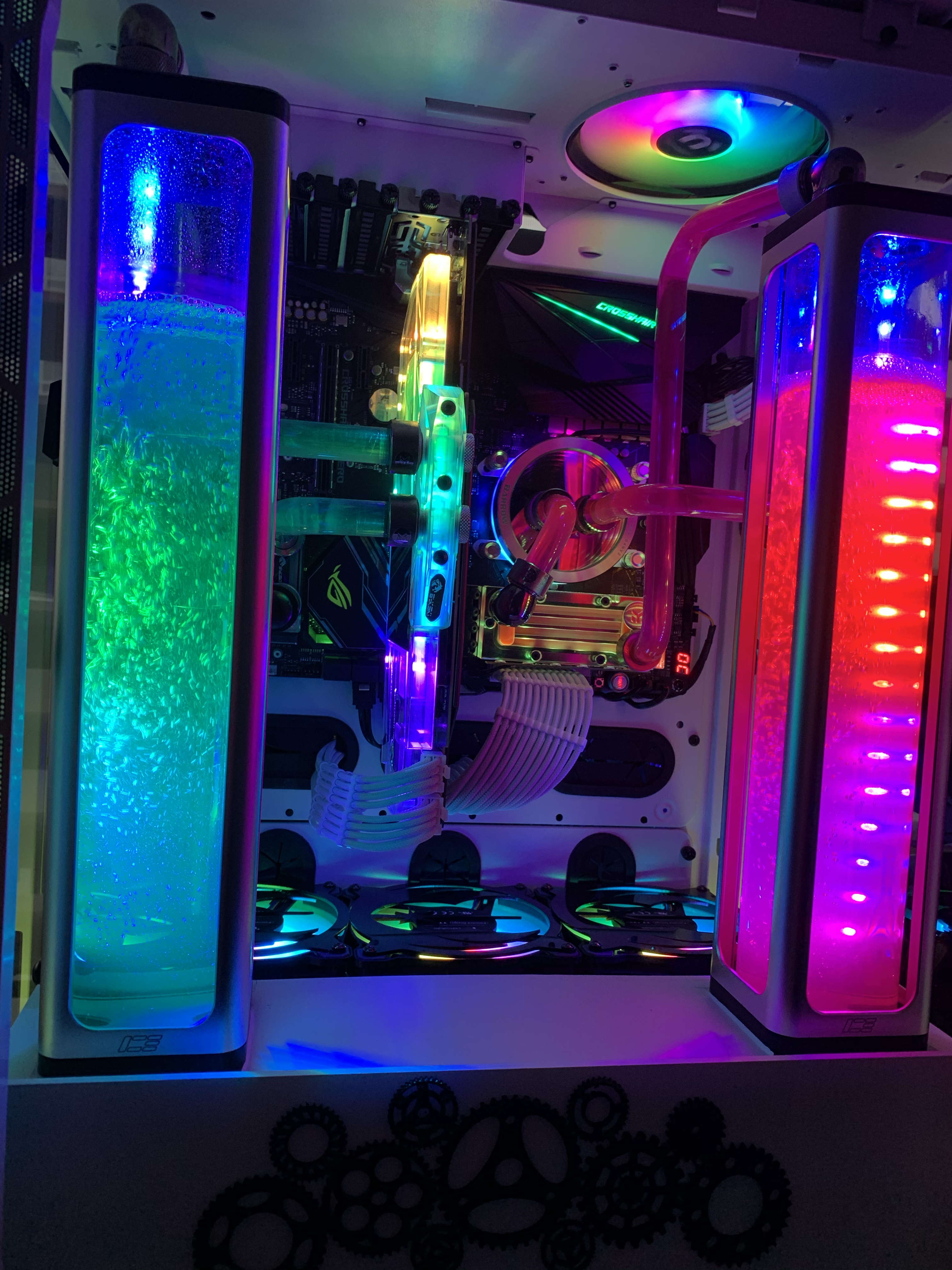

7 yıl
Öncelikle ilgi ve alakanıza teşekkür ederim.
Kasa üzerinden hava çıkışı şu an sağlanıyor.
Fakat custom soğutma ile görsel olarak ta bir şeyler yapmak isteğimden aio kullanmak istemiyorum açıkçası. Araştırmalarım da bakır ile alüminyum arasında çok fark olmadığını öğrendim. Ama bu konu da çok net bir şey göremedim.
280mm lik ürünler hem zor temin ediliyor hemde fiyatları çok yüksek.
360mm ile Corsair Ml120x3 deneyimledim açıkçası masaüstü sesi duyulmuyor. Oyunlarda ise kulaklık ile oynadığımdan sorun olacağını zannetmiyorum. Ki sistemi de performans için de yapıyoruz bir bakıma.
Yakın zamanda olmasa da bir kaç fotoğraf paylaşacağım...

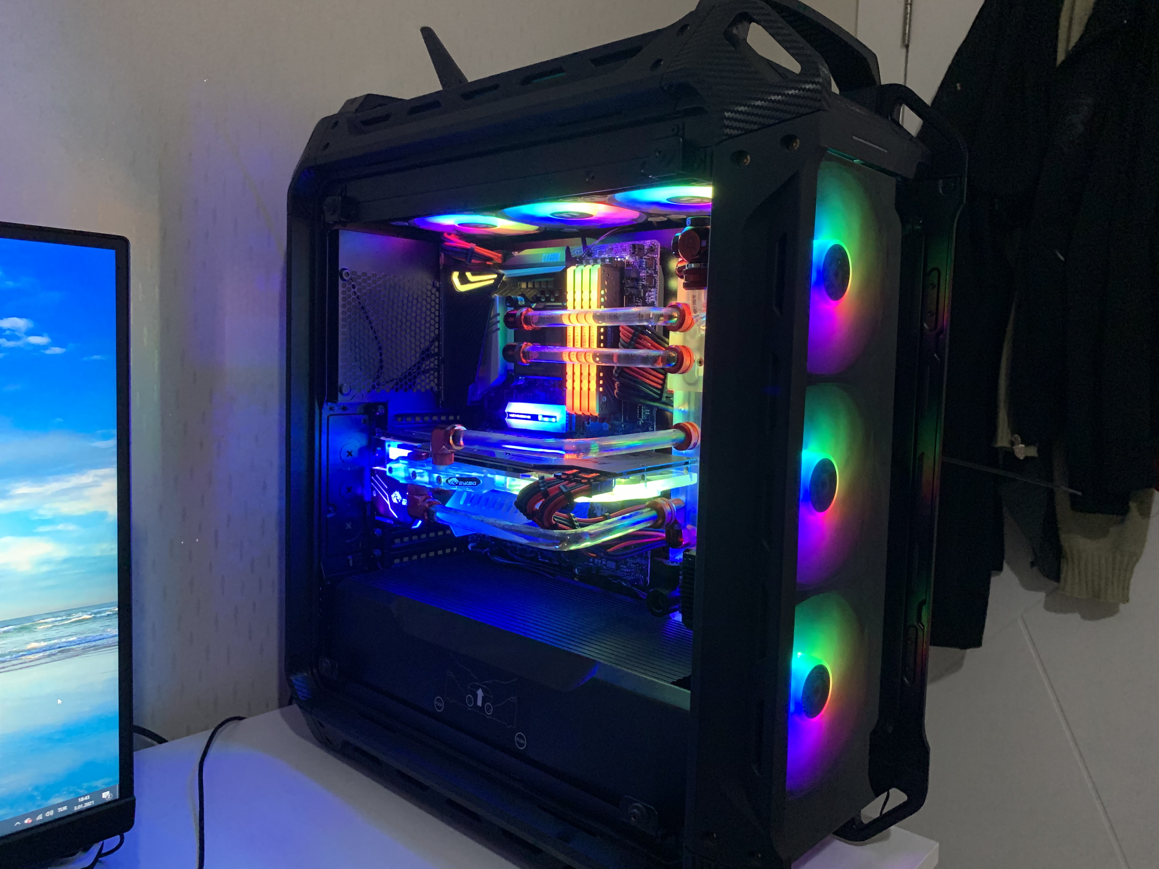

Evet bugün AMD Ryzen Threadripper 2950X işlemcim için Cooler Master Masterliquid ML360 TR4 Edition AIO sıvı soğutucuyu ve extra 3 adet kendi fanından alıp, 6 fanlı olarak Push&Pull yöntemi ile kasa önüne (dıştan hava alıp içeri üfleyecek şekilde) kurulumunu yaptım.
Ve biraz önce sıcaklık değerlerini, performans sonuçlarını görmek için testleri yaptım. Kendi işim gereği ve ihtiyacıma yönelik olan testleri.
İşlemciye overclock yapmadan sadece PBO açık şekilde kullanıyorum. PBO malum işlemci sıcaklık değerleri kabul edilir seviyelerde oldukca frekans değerlerini yükseltiyor. Bir önceki ML240 sıvı soğutucu ile 3.80 GHZ seviyelerine çıkabiliyordu ama şimdiki kurulum ile 4.10 GHZ seviyesine otomatik stabil olarak çıkıyor.
Maximum sıcaklık: 67 derece ( Burda sıcaklık eski değerlerim ile aynı olup, sadece bu sıcaklık değerlerine frekans yükseltmiş oldu, yani kanımca 67-68 derecelere kadar işlemci kendini otomatik frekans yükseltiyor. )
Cinebench R15 skor: 3505 ( Birçok kişi bu işlemcide bu skora overclock ile ulaşıyordu, o bakımdan overcloksuz olarak bu skoru almak tatmin etti beni. )
Vray 1.08 Benchmark skor: 39 Saniye ( Malum bu Vray in Next çıkmadan önceki Benchmark ı ve 2950x de en üst skor bu. )
Vray Next Benchmark skor: 22.325 ( Şuan bu işlemci ile alınan en iyi skor olarak kayıt işlettim :) Benden önce en üst skor 21.908 idi.
Kısaca sıvı soğutucu şuanki testler ile beni tatmin etti. Tabi uzun kullanımda nasıl olur göreceğim.

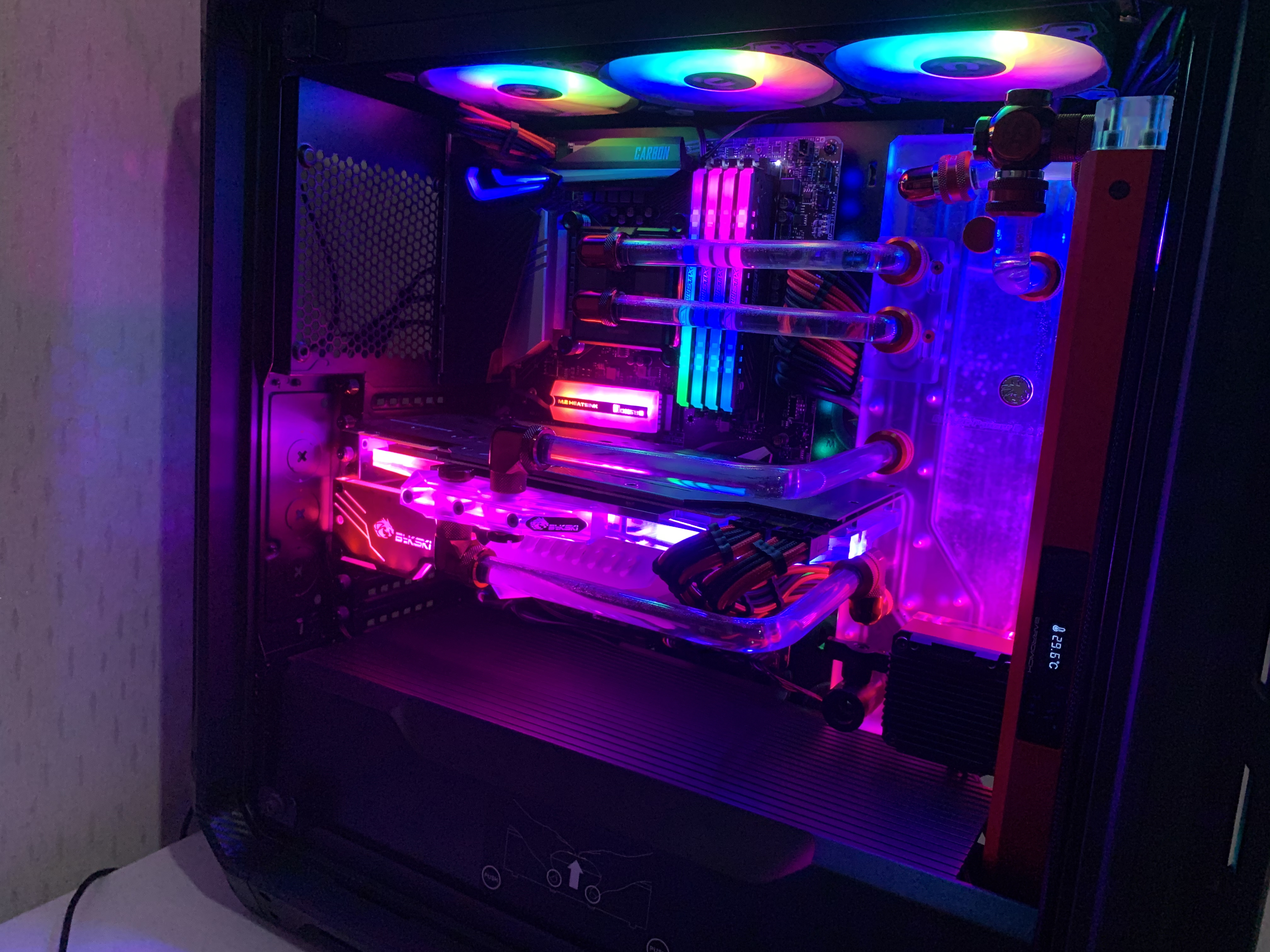

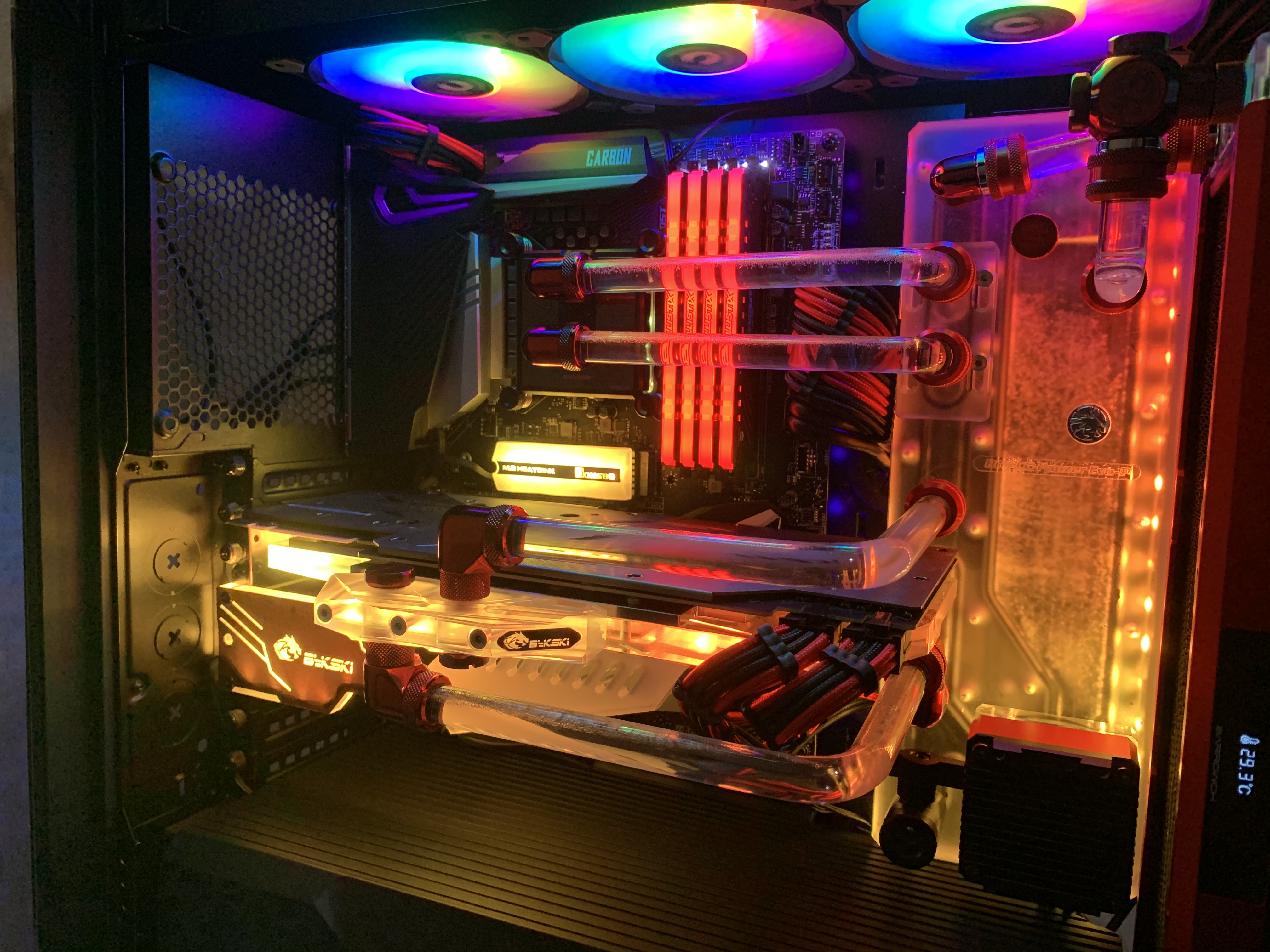

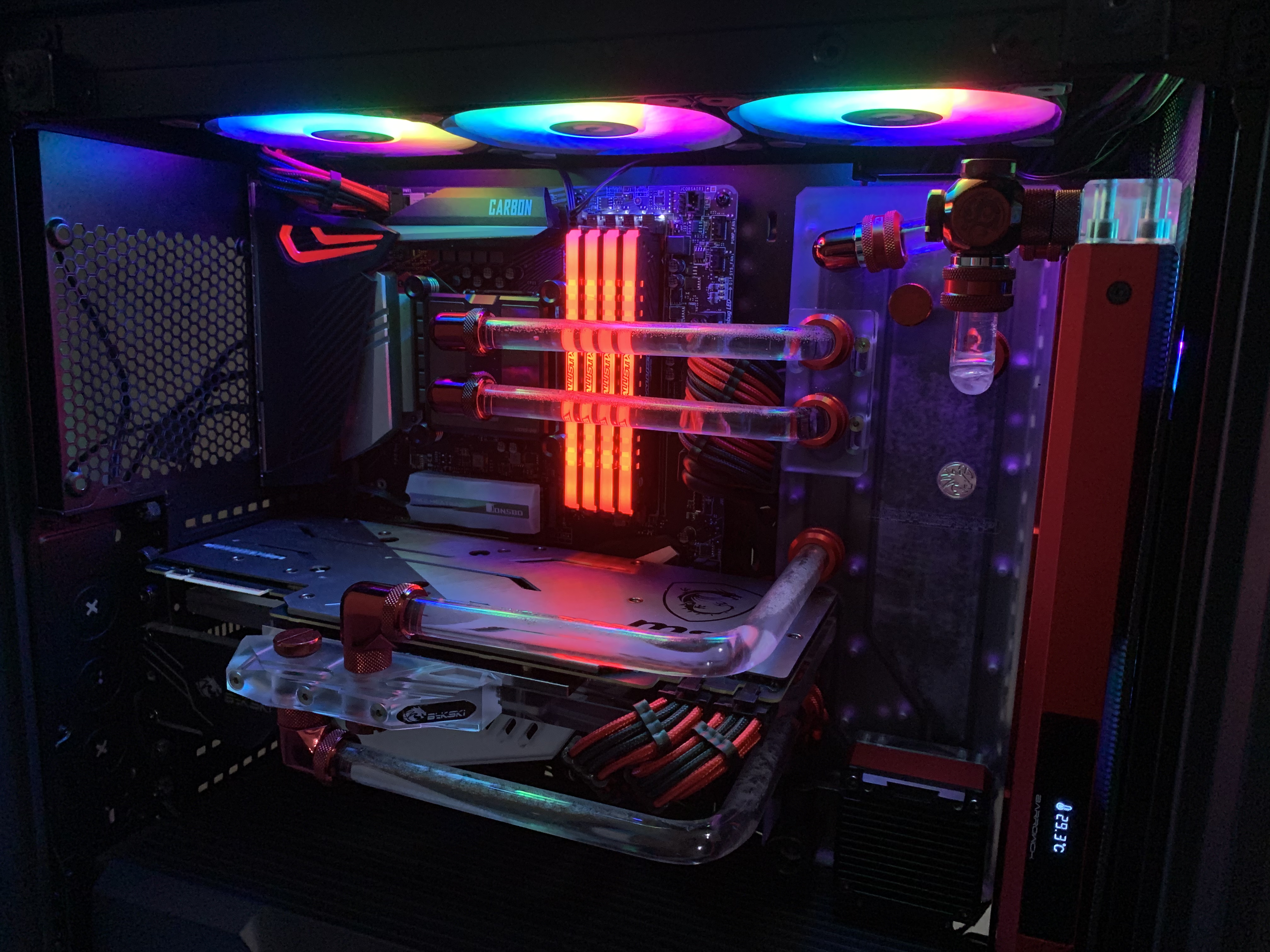

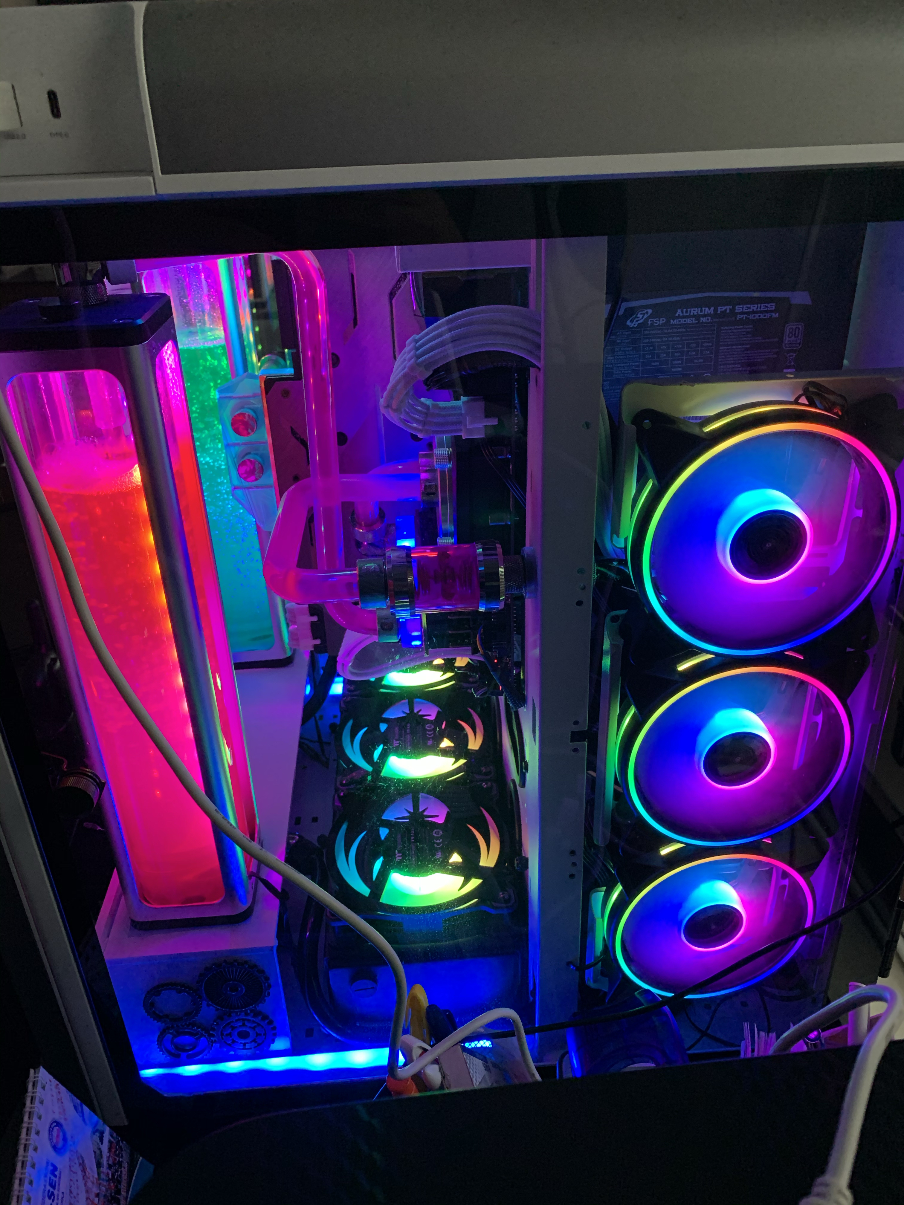

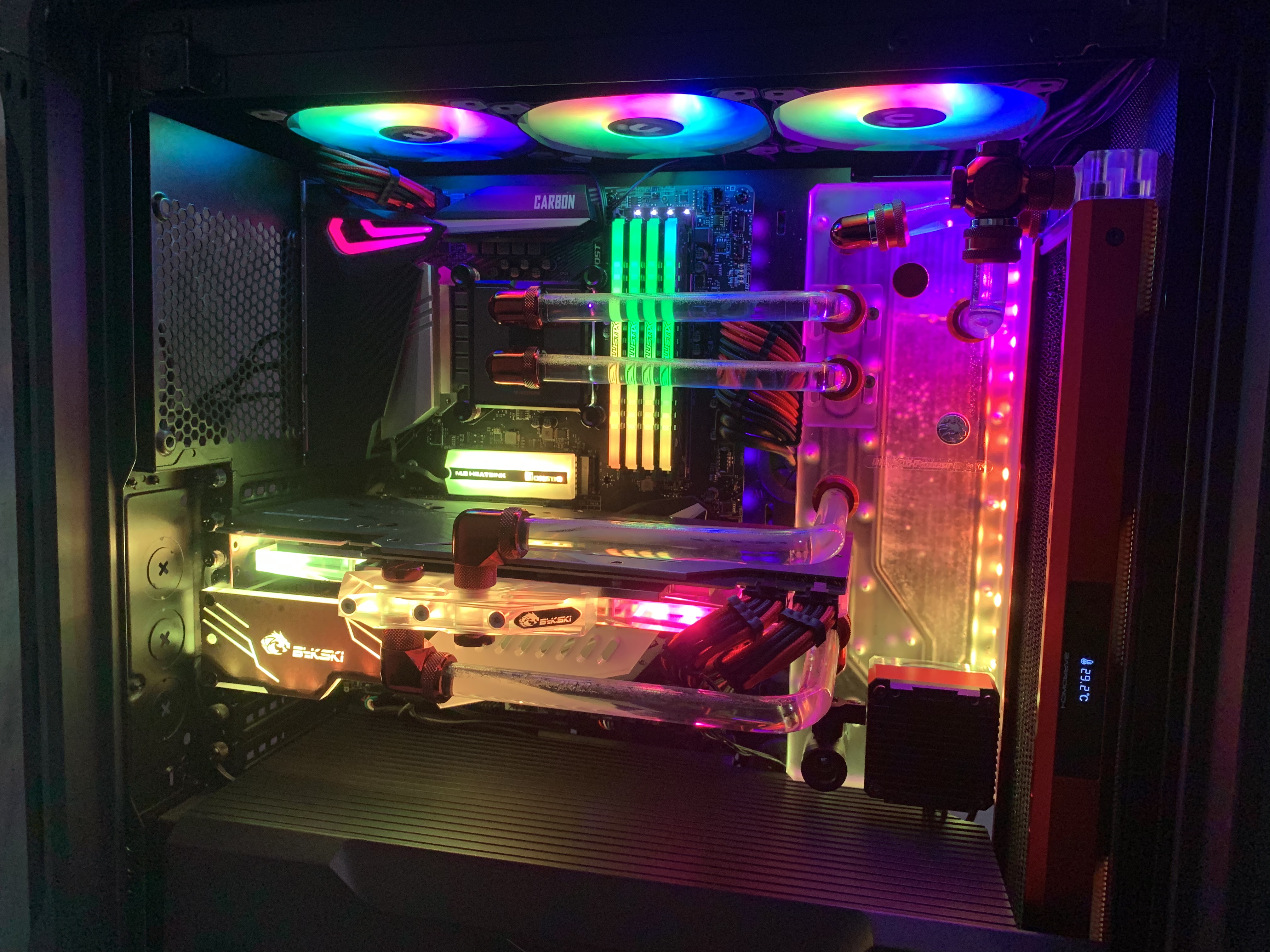

Bu da benden olsun. Hardtube yapmıştım ama sürekli söküp takması zahmetli olduğundan yine flex kullanmaya başladım fena da durmadı :)
Zotac 1080ti Mini + Barrow Fullcover Block : core clock : 1.6ghz @2ghz mem clock : 5000mhz @6000mhz sıcaklık idle : 27c load : 48c
Aquacomputer Kryos Next Cpu Block + 9900k 4.9ghz Non-Avx 1.2v idle ve load resimde ki gibi.
Phobya Xtreme 400mm 85mm Radiator + CM200RGB 4x fan 800rpm - Cidden dehşet :)
< Bu mesaj bu kişi tarafından değiştirildi alidarkstone -- 22 Haziran 2019; 22:17:35 >

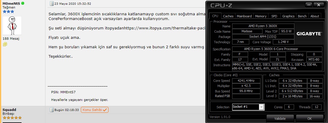

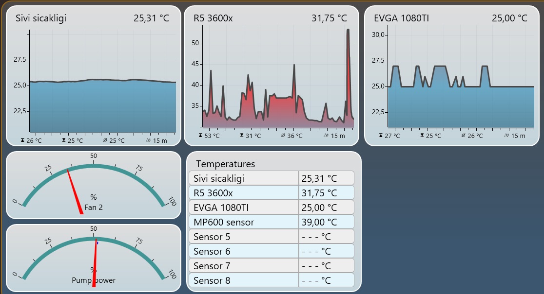

Ortam sıcaklığı 23-24 derece. Ryzen 3600 4ghz. 1.20v calisiyor. rx5700xt default çalışıyor.
360mm önde 120mm radyatör arkada. Corsair ml120 fanlar 1000-1200rpm çalışıyor. Pompa 2500rpm sabit. işlemci 62-63derece gpu 55-58 oyun içi.
T sensor çıkış ta 40derece max. Girişte 38.
Bu mesajda bahsedilenler: @xdeliruzgar
X
Selamlar.
Once işlemcinizi default ayarlardan cıkarmanız gerekmekte. Neden diye sorarsanız linkteki konuyu incelemenizi oneririm. https://forum.donanimhaber.com/ryzen-3600-ile-sorun-yasayanlar-gelin-biktim-sizden--141337629
Voltajları asagıdaki resime gore ayarlayınız.
Ayarları yaptıktan sonra evet sıcaklıklarınız soylediginiz degerlerin altına duser. Kısa bir test yaptım sıcaklık max 55 derece oldu.
Linkini verdiginiz seti almayın. O paraya sıfır olarak kendinizde toplarsınız. Belki biraz daha fazla tutsa bile alacagınız malzemeler orda gorulenden daha uzun omurlu olur. Saf suyu eczanalerden distile su diye alarak temin edebilirsiniz.

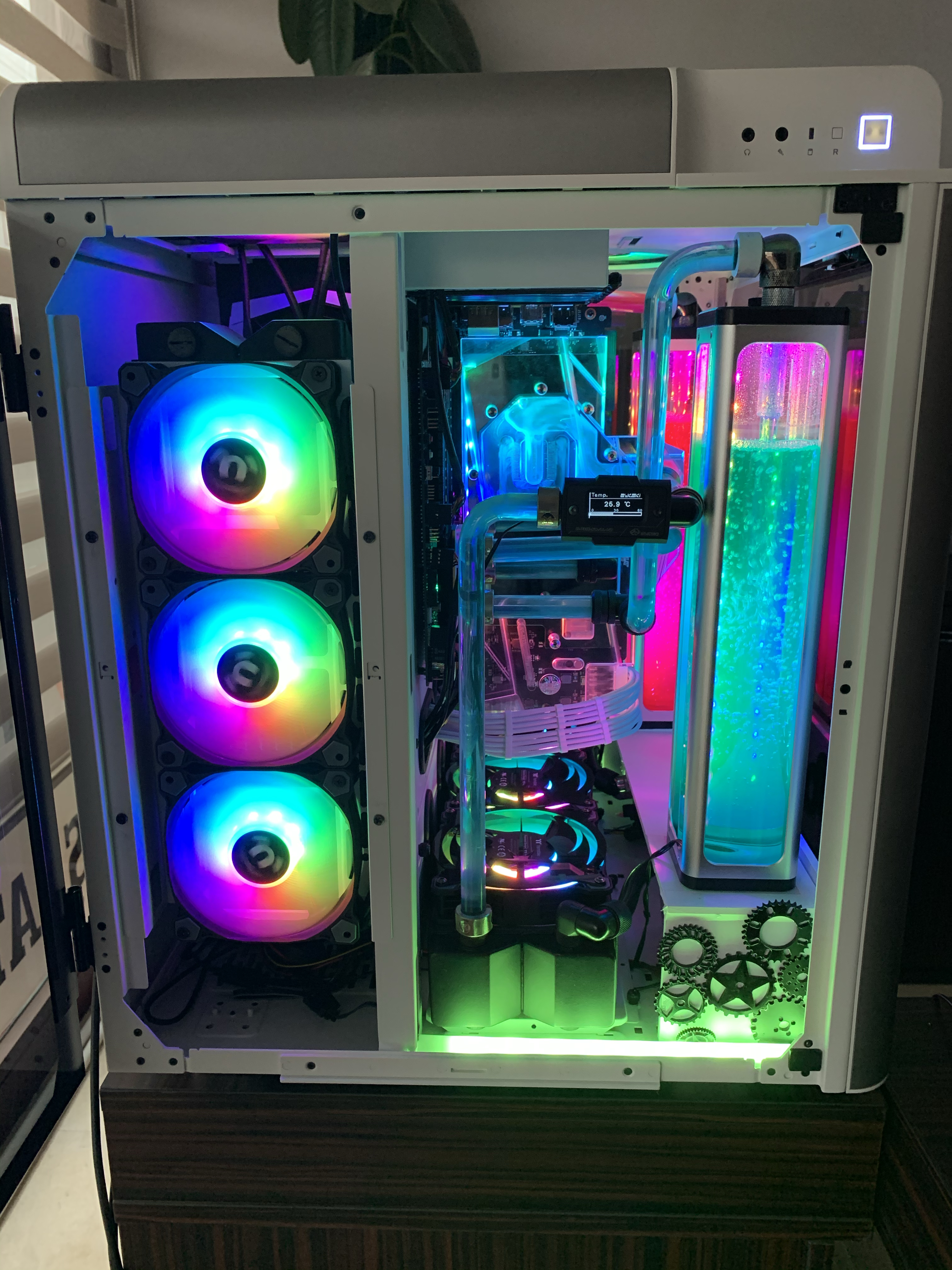

Çok temiz olmuş iyi günlerde kullanın. Ben şuan 280mm rad. cpu ve gpu içeren bir set aldım. Kasa olarak Phanteks P500A kullanmaya yöneldim.

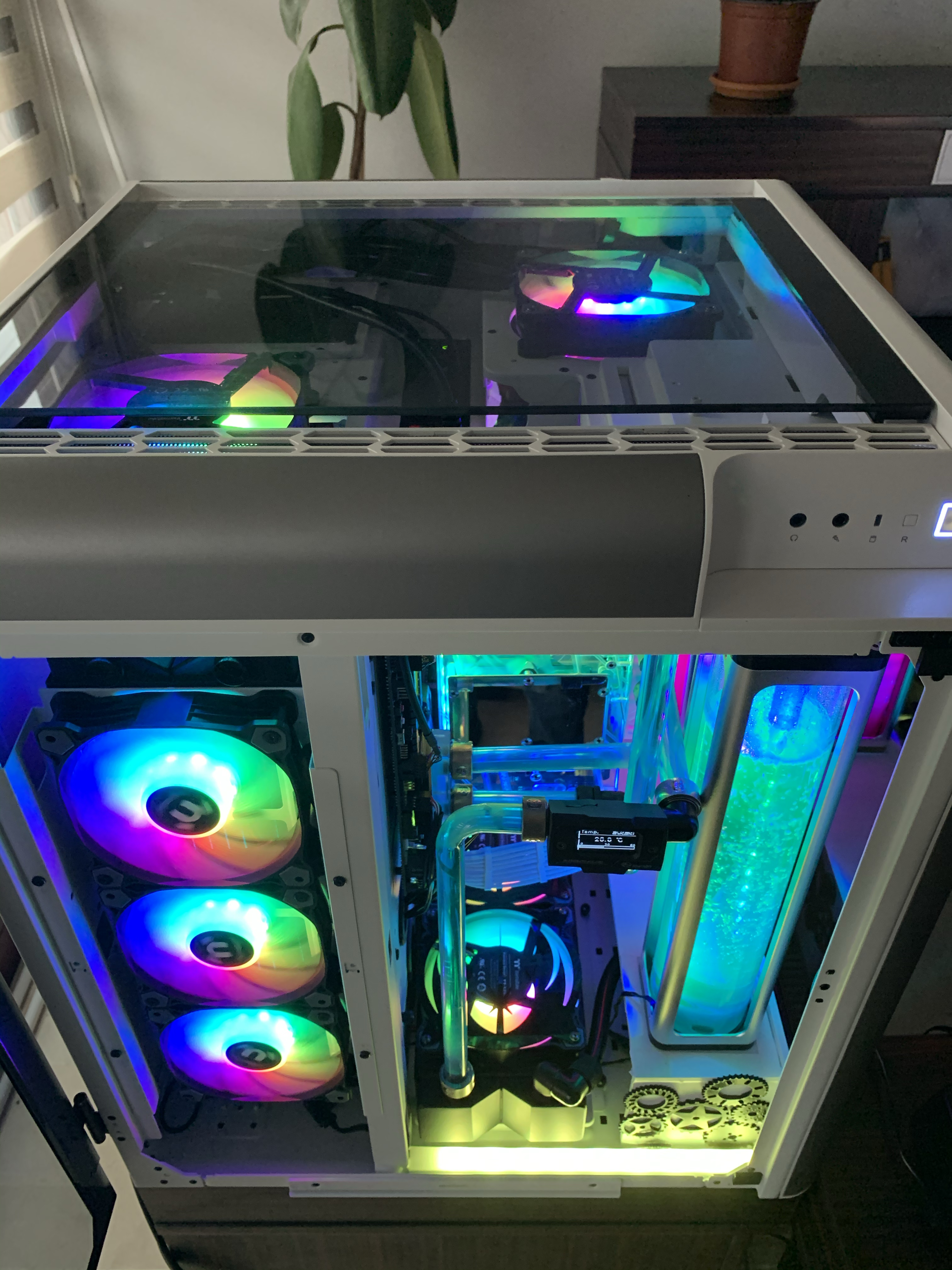

Merhabalar. Sert boruya hic gerek yok ustadım. Daha kaliteli boru almanızada gerek yok. Aynısını alın. Fakat bu sefer radyator portlarına 90 derece rakor alın. Hortum ucları asagı dogru bakacagı icin kırılma olmayacaktır.
Bu mesajda bahsedilenler: @drwave
Z
4 yıl

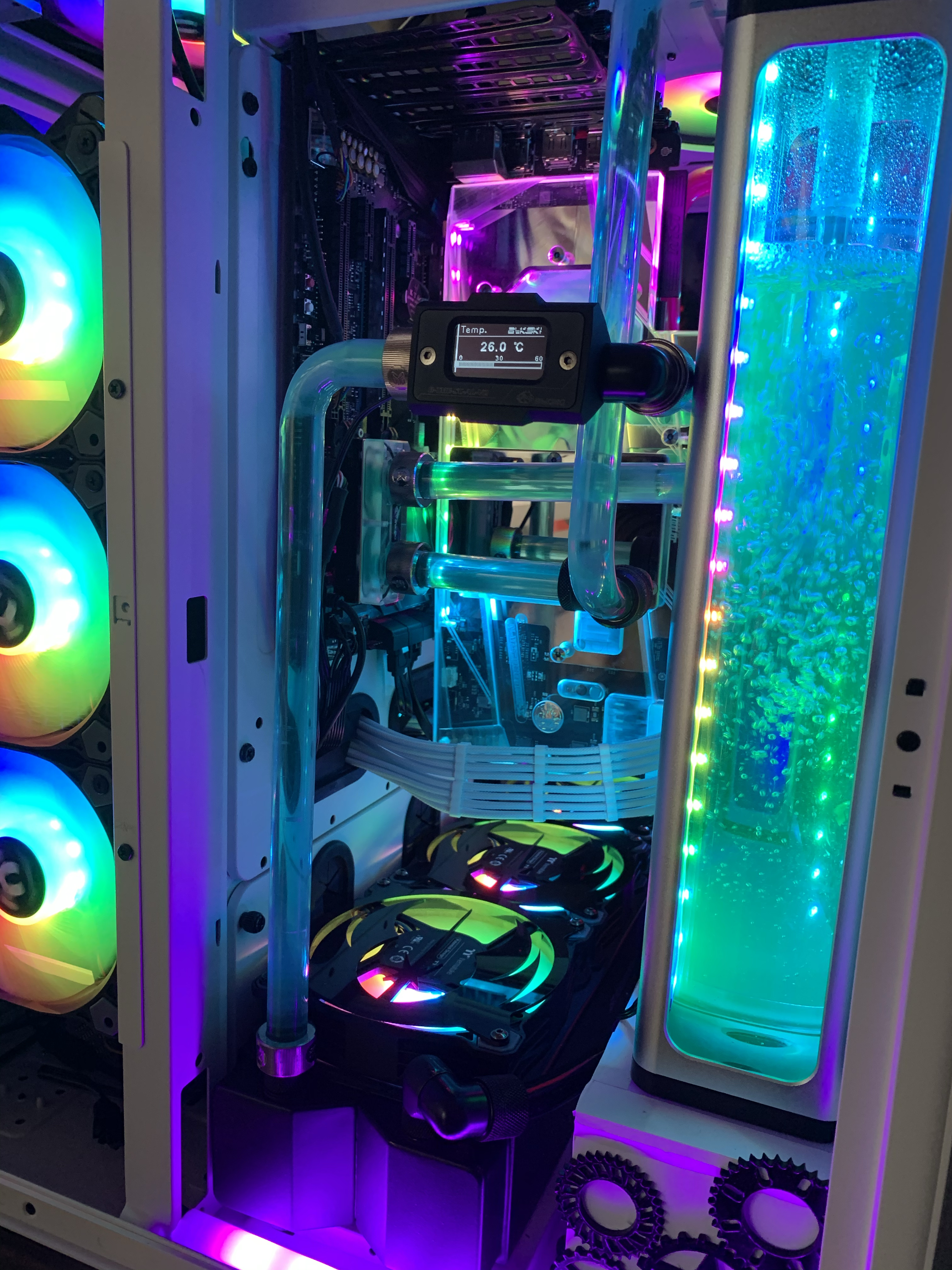

İş için falan kullanıyorsanız sert boruyla falan uğraşmanıza gerek yok. Hortumla çalışmak (kaliteli, rakora uygun et kalınlığında) her zaman çok daha pratiktir ve uğraştırmaz, sızdırma şansı çok ama çok azdır sert boruya göre. 90 derecelik dirsek alırsanız işiniz kolaylaşır. Yalnız sizin hortumlar pek iyi değil anladığım kadarıyla, et kalınlığı da düşük gibi. Çünkü kaliteli bir boru o açıda kırılma yapmaz. Tavsiye isterseniz bilindik markaların hortumlarından birini alabilirsiniz.
Sıvı tahliyesi sistem kurulumuna göre değişebilmekle birlikte, sistemin en alt tarafında bir yerlerde olmalıdır. Yani genel olarak sıvı seviyesinin en altından bir yerden çıkış alabilirsiniz. Sizin verdiğiniz fotoğraflara bakarak eğer mevcut sistemi kurarken herhangi bir tahliye vanası ya da portunu özellikle tahliye için bırakmadıysanız ki öyle görünüyor, D5 pompa portlarından boşta olan çıkış portlarından birini tahliye için kullanabilirsiniz. Muhtemelen min. 4 adet port vardır. İkisi zaten sizin hortumlara bağlıdır, diğer ikisi stop fitting ile kapalıdır. Bu stop fittingi çıkarıp tahliye yapabilirsiniz. Ancak burada portu açtığınız zaman sıvı fışkıracağı için bu kısma sıvıyı sisteme akıtmayacak şekilde uygun büyüklükte bir kab ve bu kabı sokabileceğiniz bir alan var mı ona bakmak lazım. Uygun yer var ise kağıt havlu peçetelerle ya da emişi yüksek bezlerle kabın altını ve sıvının taşabileceği kısımlara bunları kullanın. Birşey ters giderse bunlar siz tıpayı kapayana kadar vs zaman kazandırır.
Eğer mevcut durumda kab falan girmeyecek gibiyse, sistem plastik hortumlarla kurulduğundan, pompaları yerlerinden sökün, hortumları germeyecek şekilde geniş bir kabı yaklaştırın ve mümkünse içine alın. Direk hortumun birini rakordan söküp sıvıyı kaba akıtın.

Hortum olarak bilindik derken markalı birşey kastetmiştim. Uzun zamandır sert akrilik boru kullandığımdan şuan piyasada var mı bilmiyorum ama Tygon 3603 1/2" ID (3/4" OD) en iyilerden biridir. Ama uzun süreli kullanımda şeffaf olanlar sararma yapar. Onun için renkli düşünürseniz XSPC'nin hortumları hiç fena değildir. Ama illa bunlar olacak diye birşey yok. Önemli olan sizin rakorun ölçüsüne uygun olanı almak. İç çapı(ID) 1/2" ise 1/2", 3/4" ise 3/4" vs. uygun olanı alın. Onun dışında 90 derece rotaryleri her zaman öneririm. Her zaman kullanılan parçalardır.
Sıvı için ise özel bir sıvı kullanmasanız bile saf su olmazsa olmazdır. Saf su ile 1/3 oranında antifrizde kullanılabilir. Ama ben son dönemde sadece saf su kullanıyorum. Arıtma suyunu kullanmayın. İkisi farklı şeydir. Saf su iletken değildir. Olası bir sızdırmada, taşmada sisteme gelse bile iletken olmadığı için sisteme bir zarar vermez.
