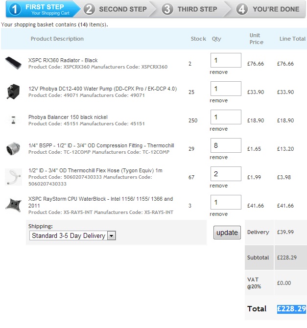

Sadece Cpu soğutacaksan , RS360 Rad , Raystorm block , phobya dc12-400 / EK-DCP 4.0 pompa , 150 lik balancer , 2 metre hortum , uygun 8 adet compression fitting .
Eğer gpu yu da soğutmak istiyorum diyorsan , RS yerine RX360 alabilirsin .
Bunları tek bir siteden alırsan :
http://www.watercoolinguk.co.uk/
UK£ 228.29 = 635.05126 Turkish liras
Kargo dahil 635 TL olur . En kötü ihtimal gümrüğe takılır , 20% vergi öder alırsın .
