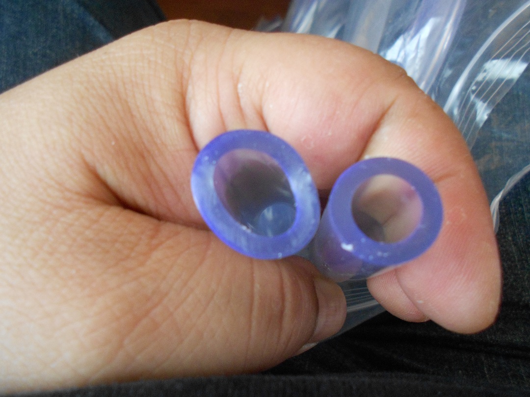

Kasayı değiştirirken hortum boyutunu da değiştirmeyi düşünüyorum. Öneriniz var mı? Bu hortum çok yer kaplıyor ve kendi kafasına göre bükülüyor. Daha ince bir hortumla daha rahat edeceğimi düşünüyorum.
12 yıl
16mm/10mm dan fazla küçültmezdim yerinde olsam ( 3/8 id ve 5/8 od )
Bu mesajda bahsedilenler: @Poyri!!!
12 yıl
Orijinalden alıntı: trumpet
19/13 den 1 2 boy kucuk olsa isimi gorur gibi.
12 yıl
soldaki 19/13 , sağdaki 16/10 . boyu olarak aralarında 3mm fark var .
12 yıl
3mm cok degil gibi duruyor ama kasa icinde fark edebikir 2 rakor 1 metre hortum alio denemek lazim

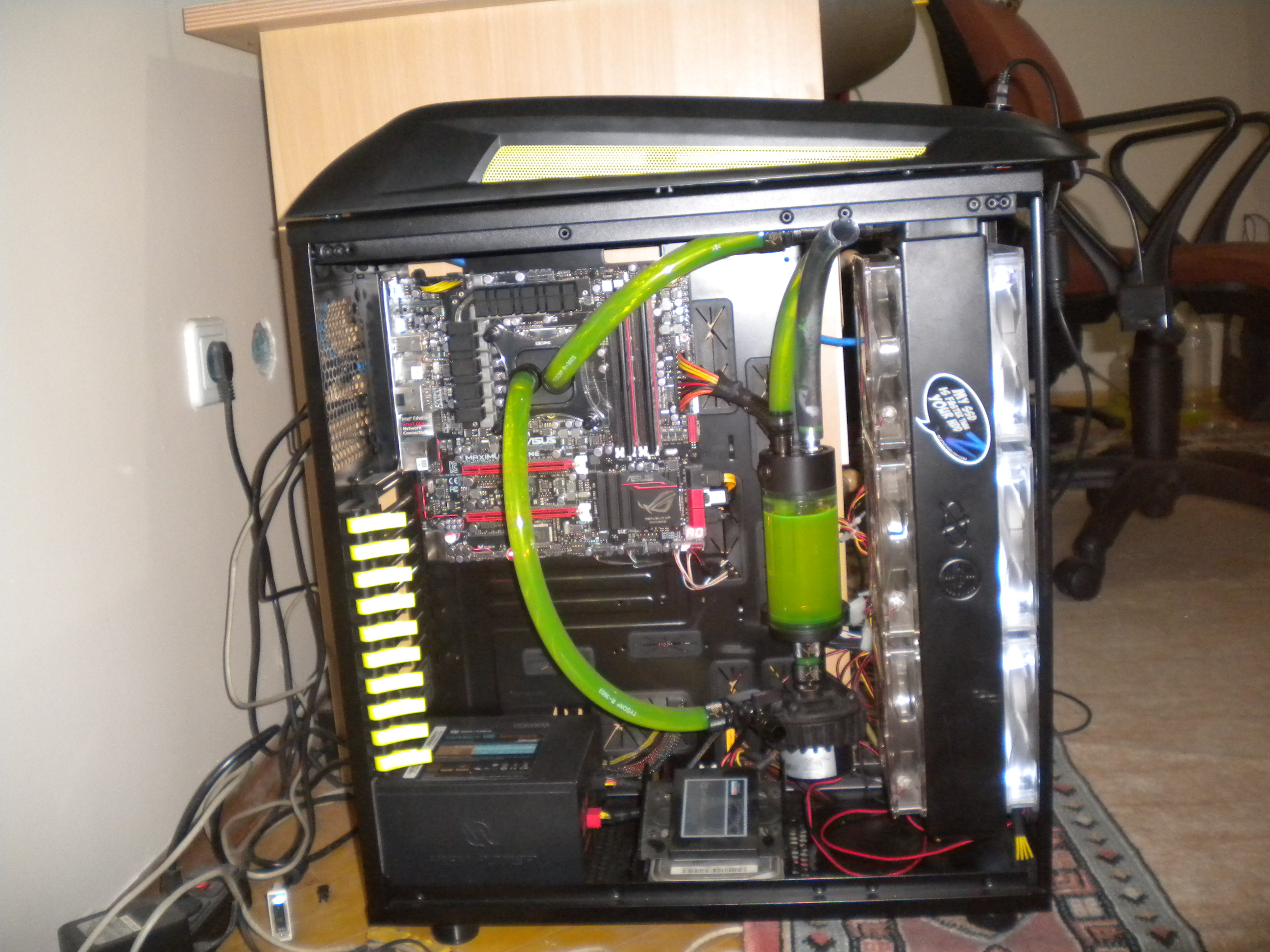

Modda sınır yok
Henüz kasa içi düzenleme yapılmadı sadece modu gösterme amaçlıdır. Daha arka kısma PA140.3 gelecek =)
12 yıl
Moderatör
aysat iyi sığmış valla..
süper olmuş..
12 yıl
@Aysat
Gayet iyi olmuş baya yer açılmış ^^

Orijinalden alıntı: fbsrkc06
süper olmuş..
beğenmene sevindim üstadım. ne de olsa bir zamanlar senindi bu monsta =) daha çok işi var kasanın. katotlar ,ledler ekran kartı, ssd hdd gizleme kablo gizleme fan ekleme işleri var

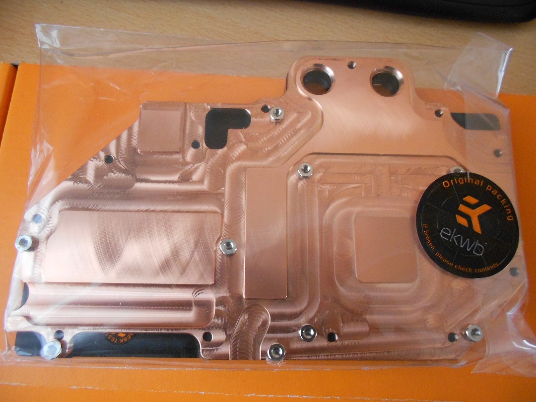

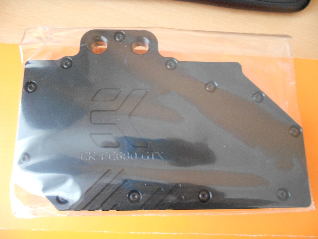

bu da benim yeni oyuncağım :D
Mosfet soğutucu gelmeden takmam herhalde .
12 yıl
toplam kaç tl ye mal oldu block?bende block yenileyeceğim kararsız kaldım acaba csq tasarımı alsam yoksa seninkindenmi..
