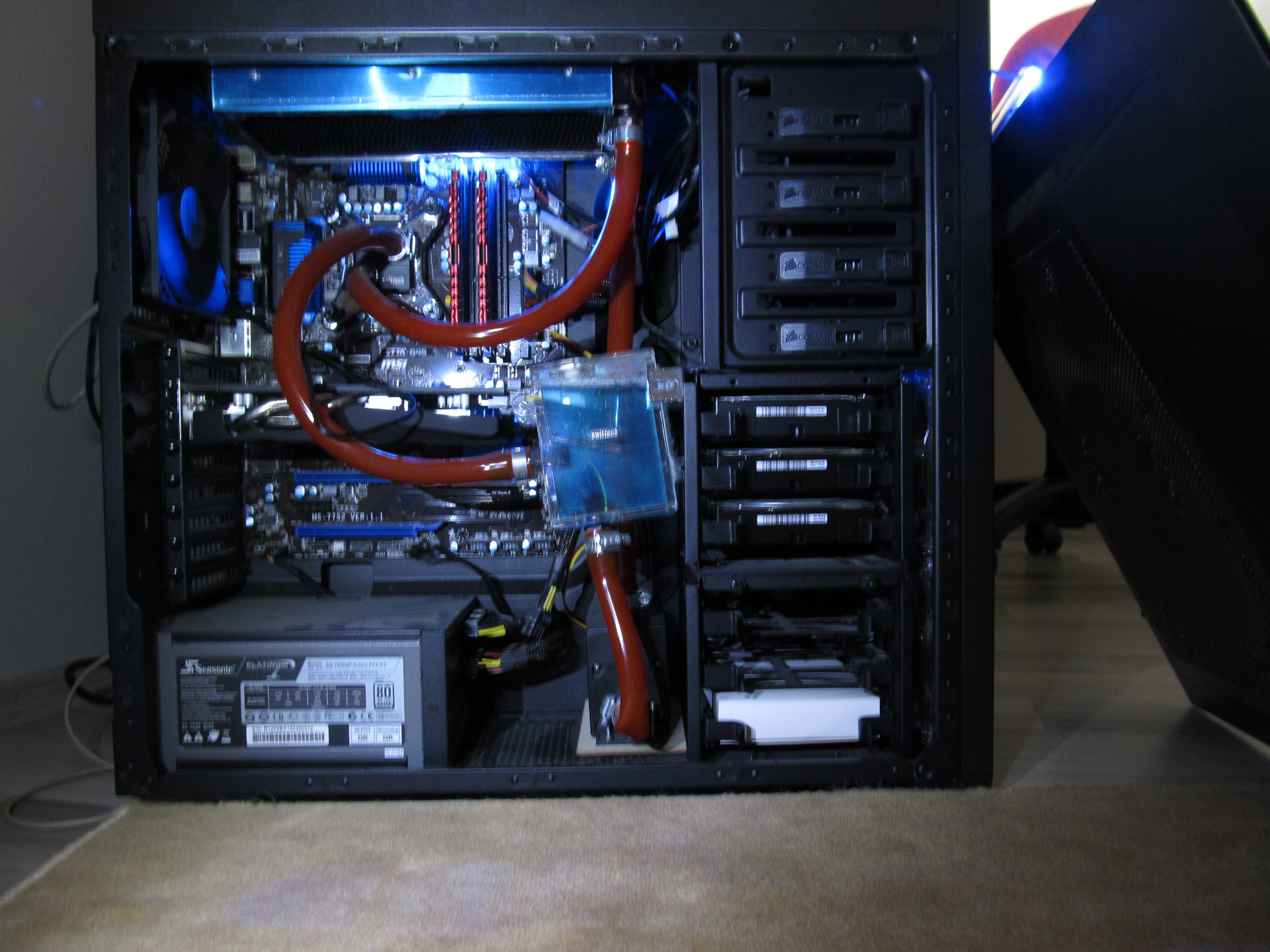

Arkadaşlar, EK DCP 4.0 pompa kullanmaktayım. Pompaya suyun geldiği yönde resimdeki gibi bir kırılma söz konusu. Gerçi şu anda sıcaklık değerlerinde sorun yok ama sağlam olsun istiyorum. Sanırım oranın ilacı 90 derece rakorlar. Sitelere baktım da değişik ölçü ve ebatlarda rakorlar mevcut ve benim kafam iyice karıştı. Tam olarak hangi ölçülerde rakor alacağımı bilmiyorum. Kullandığım hortum bu:

Şimdi benim o kırılan bölüm için nasıl bir 90 derece rakor almam gerekiyor?
Şöyle bir şey buldum ama emin değilim işte...
http://www.watercoolinguk.co.uk/p/14-BSPP-Rotary-12-90-Degree-Hose-Tail_120.html

90 derecelik bağlantıya ihtiyaç yok . pompayı benim sistemdeki kurduğum gibi kurabilirsen düz bağlantı yapabilirsin .

sana tavsiyem sistemi komple sök ve daha uygun bir şekilde düzenle sistemi .işin olayı zaten sistemin güzel gözükmesi böyle çok karışık olmuş.pompayı farklı şekillerde yönlendir ayrıca o hortum o haldeyken kullanma su akışına fazlasıyla direnç oluşturmuş oluyosun. hortumun 1/2 rakora uyar ama biraz zorlanabilirsin rakora geçirmekte. sıkmatik rakor alacaksan (7/16 - 5/8) 16/11mm rakor gerekli. sistemi tekrar kurduktan sonra hala 90 derece rakor düşünüyosan kullandığın hortum için yine standart 90 derece 1/4 adaptör alıp üstüne rakor takabilirsin ya da hem 90 derece hem de rakorlu olanlardan kullanabilirsin.verdiğin linkteki rakor olur mesela.

Benim sistemin bu şekilde işin aslı kasa içinde pek manevra şansım yok. Sadece bir rakorla kurtarmaya bakıyorum. O gösterdiğim rakor uyarsa oraya alayım gitsin diyorum.

Pompayı o şekilde yerleştirmek sağlıklı mı acaba? Ben dikey olarak yönünü değiştirmek istemedim. Bir de yere kontraplak ile sabitleyip onun da altına neopren malzeme ile titerşimi önlemeyi hedefledim. Ses sıkıntısı yapmıyor mu o şekilde sizde?

pompa için bu şekil sorun değil . Ses ile bir sorunum yok . Yeterki pompa susuz çalışmasın , gerisi önemli değil .
