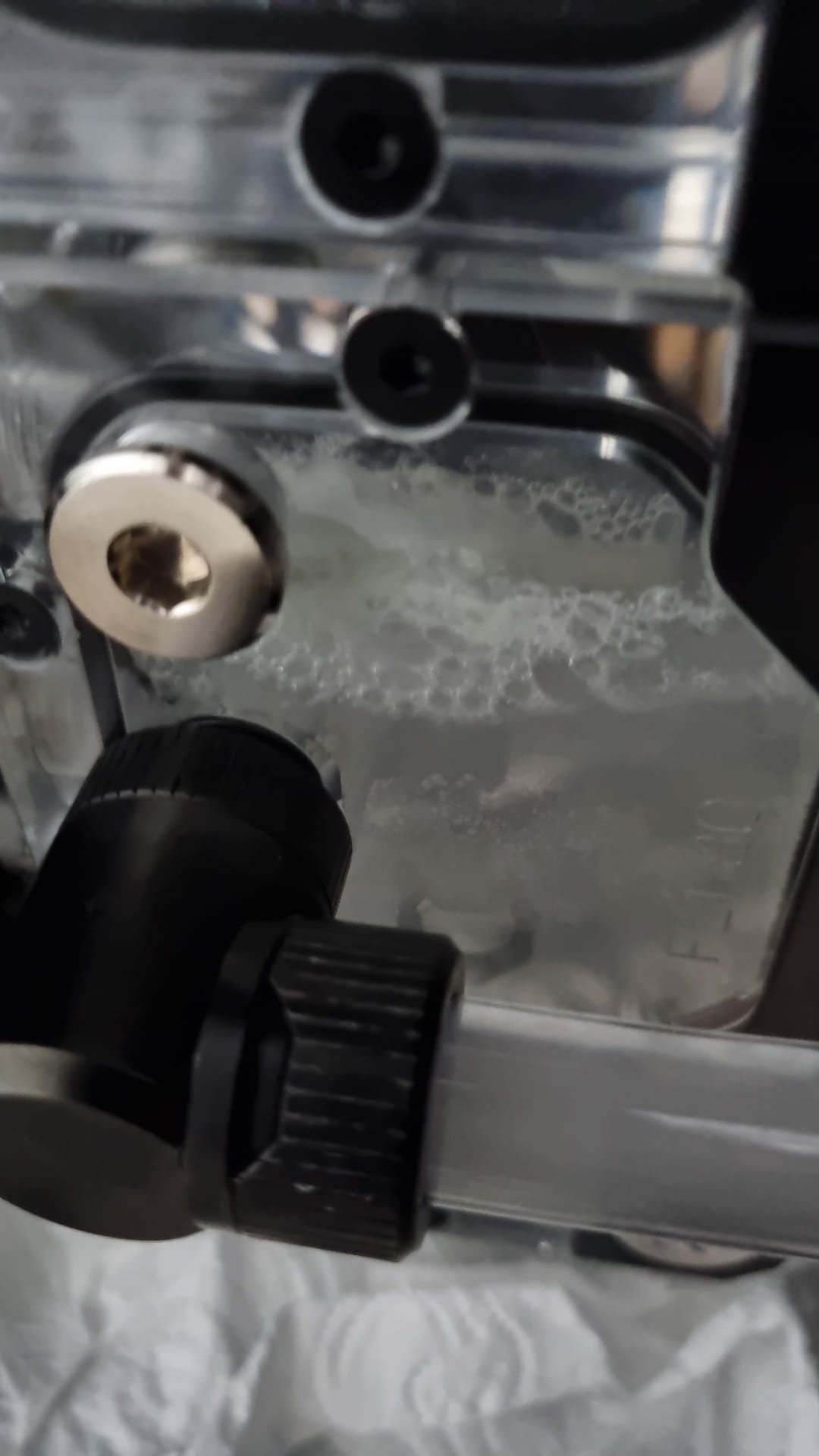

Arkadaşlar merhaba, bu ara don değiştirir gibi kasa değiştirir oldum.
Şu an 1000d kasaya geçtim, kartın döngüsünü kurdum sistemi nv7den kalan sıvıyla tekrar doldurdum.
Bu şekilde köpüklenme var, neyin nesi bu?

2 yıl

2 yıl
Tam emin olmamakla birlikte eğer bir kaç güne geçmezse bakteri üremiş olabilir.
Bu mesajda bahsedilenler: @pcpcpcpc
2 yıl
Sıvı kutu içinde değildi köpüğü aldım saf su ekledim ama yine yapıyor. Acaba sıvının ağzı açık kaldığı için mi yaptı
Bu mesajda bahsedilenler: @sasuta
2 yıl
Net bir şey söyleyemem ama olabilir, açık kaldıysa havadan taşınmış olma ihtimali var. Elinizde saf alkol varsa bir miktar ilave edip gözlemleyin ama hazne ve boruların alkolle etkileşime girmeyeceğine emin olmak lazım.
2 yıl
Dikkatli olmakta fayda var sonra üzülüyor insan
2 yıl
Tedbirli davranmak tabi ki akıllıca olacaktır ama unutmayın her alkol aynı değil ve her pleksi gibi görünen malzeme de aynı değildir. Sıvı soğutmada kullanılan hazır sıvıların hemen hemen hepsinde etilen glikol bulunur ve bu da bir alkoldür.
Eğer kullandığınız hazne ve boruların neyden yapıldığını bilmiyorsanız (petg, akrilik vb) güvenli tarafta kalarak alkol kullanmamak mantıklı olacaktır.
2 yıl
Tedbirli davranmak en iyisi, az blok yok çünkü :)
Pmma kullanıyorum.
Az önce baktım da köpük kalmamış. Geçiciymiş galiba
< Bu mesaj bu kişi tarafından değiştirildi pcpcpcpc -- 8 Eylül 2023; 20:3:0 >
