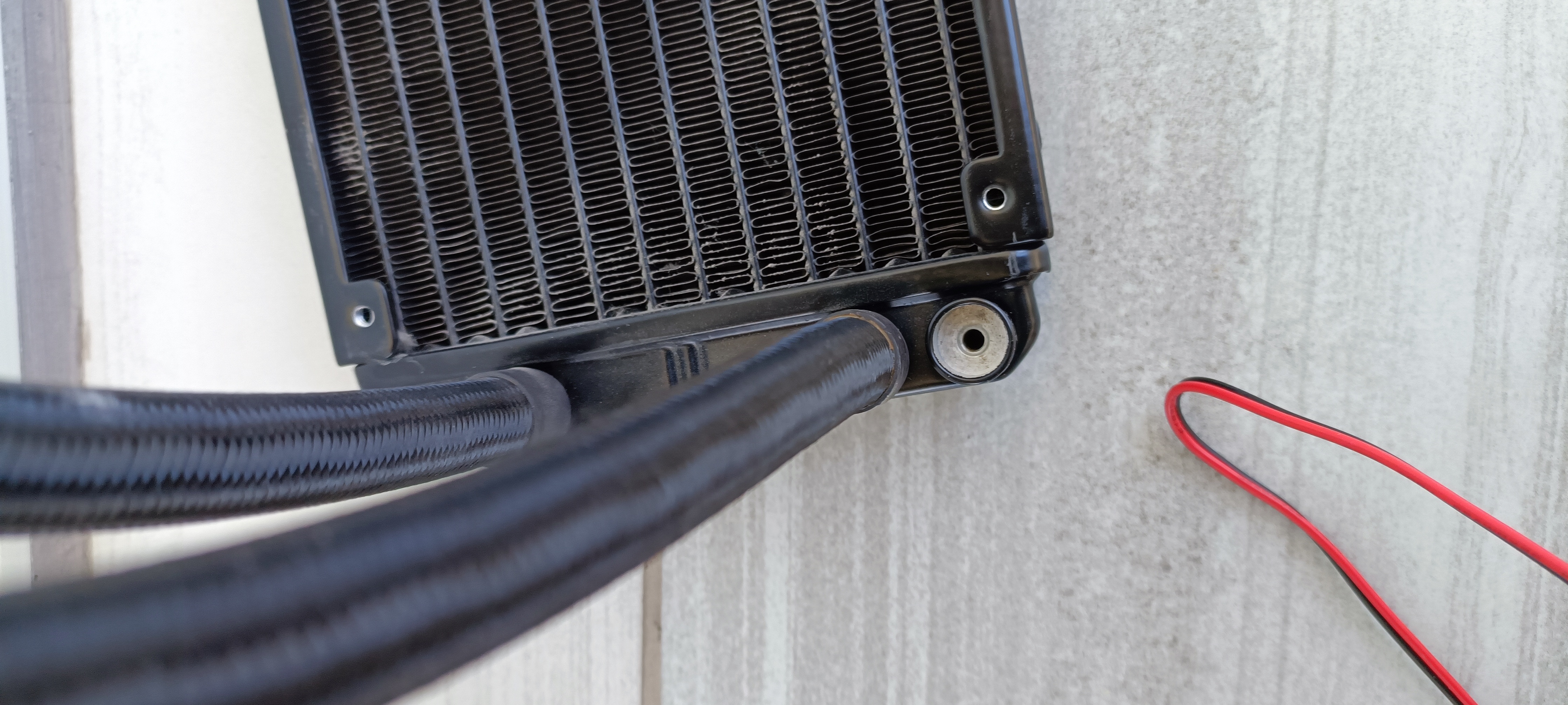

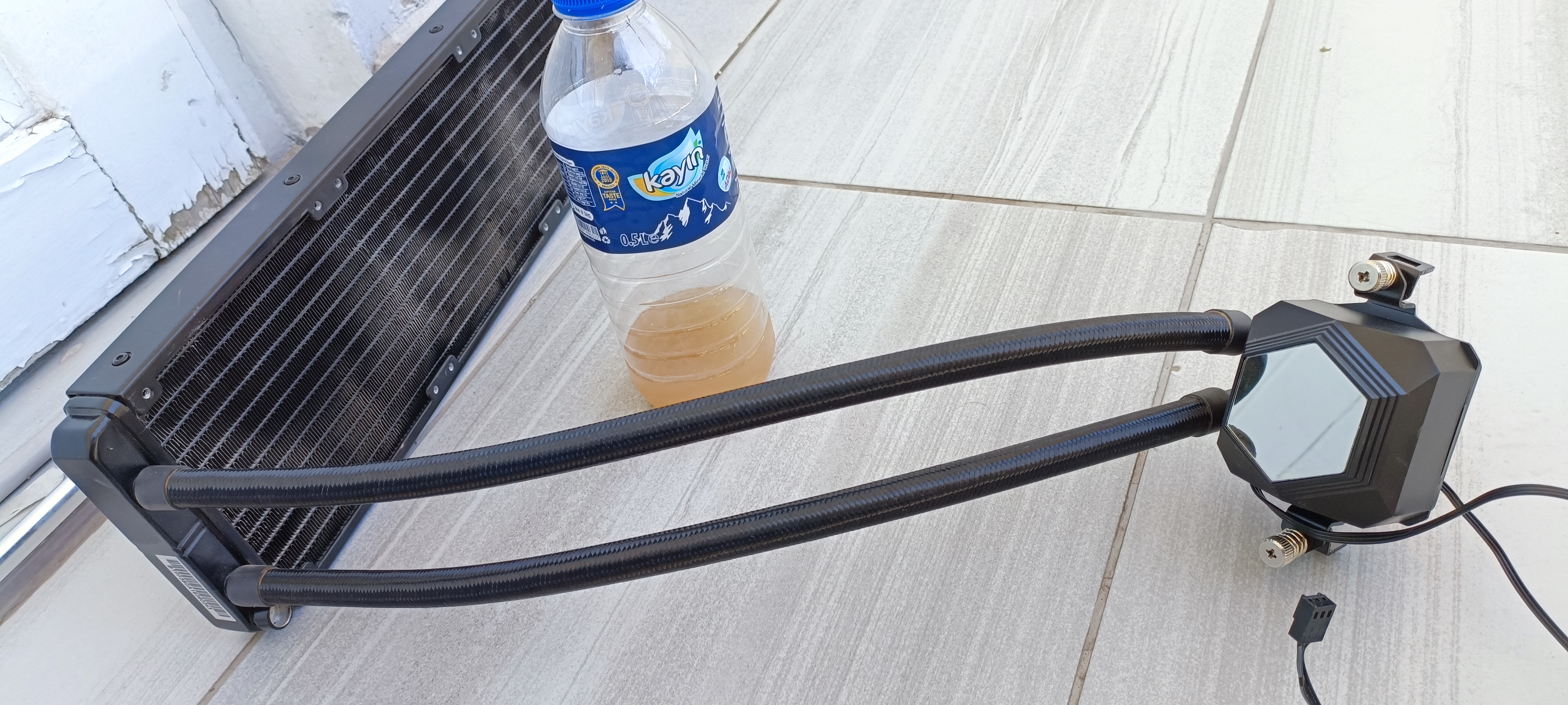

Merhaba beyler silver stone pf360 kullanıyordum 3 sene önce almıştım bugün acayip hırıltılı çalışmaya başladı bende söktüm.
Bunun radyatöründe tahliye için ayrı yer varmış (heralde piyasada böyle başka radyatör yok) içindeki sıvıyı tamamen boşalttım ordan.
Resimdeki pet şişesindeki sudan biraz fazla su çıktı içinden birazı döküldü.
Buna tekrardan tahliye yerinden sıvı doldurmayı deniyecem.
Tavsiyeleriniz nelerdir nasıl doldurulmalı, sıvı miktarı ne kadar olmalı? piset kullanarak doldurabilirmiyim? Nasıl bir sıvı karışımı hazırlamalıyım. < Resime gitmek için tıklayın > < Resime gitmek için tıklayın >

O delikten sıvıyı doldurmanız için sistem içerisindeki havadan kurtulmanız gerekiyor. Biraz meşakkatli bir süreç bekliyor sizi. Sıvıyı taşana kadar doldrurun sonra tahli deliği yukarıda kalacak şekilde ve pompadan daha yüksekte olmak koşuluyla 5dk çalıştırın sonra taşana kdar tekrar doldurun aynı sürecei bir kaç sefer tekrarladıktan sonra az bir miktar dökün ve kapatın. Sistem havasız bir şekilde dolmuş olacaktır, ahva kaldıysa da zamanla o en son boşaltmış olduğunuz kısımda toplanır.
Sıvı için ise hazır sıvı alın zaten çok az miktarda sıvı lazım olacaktır o sistemde.
2 yıl
Teşekkür ederim. internetten hazır sıvı aldım bide eklemek için piset şişe dediğiniz şekilde deneyeceğim.

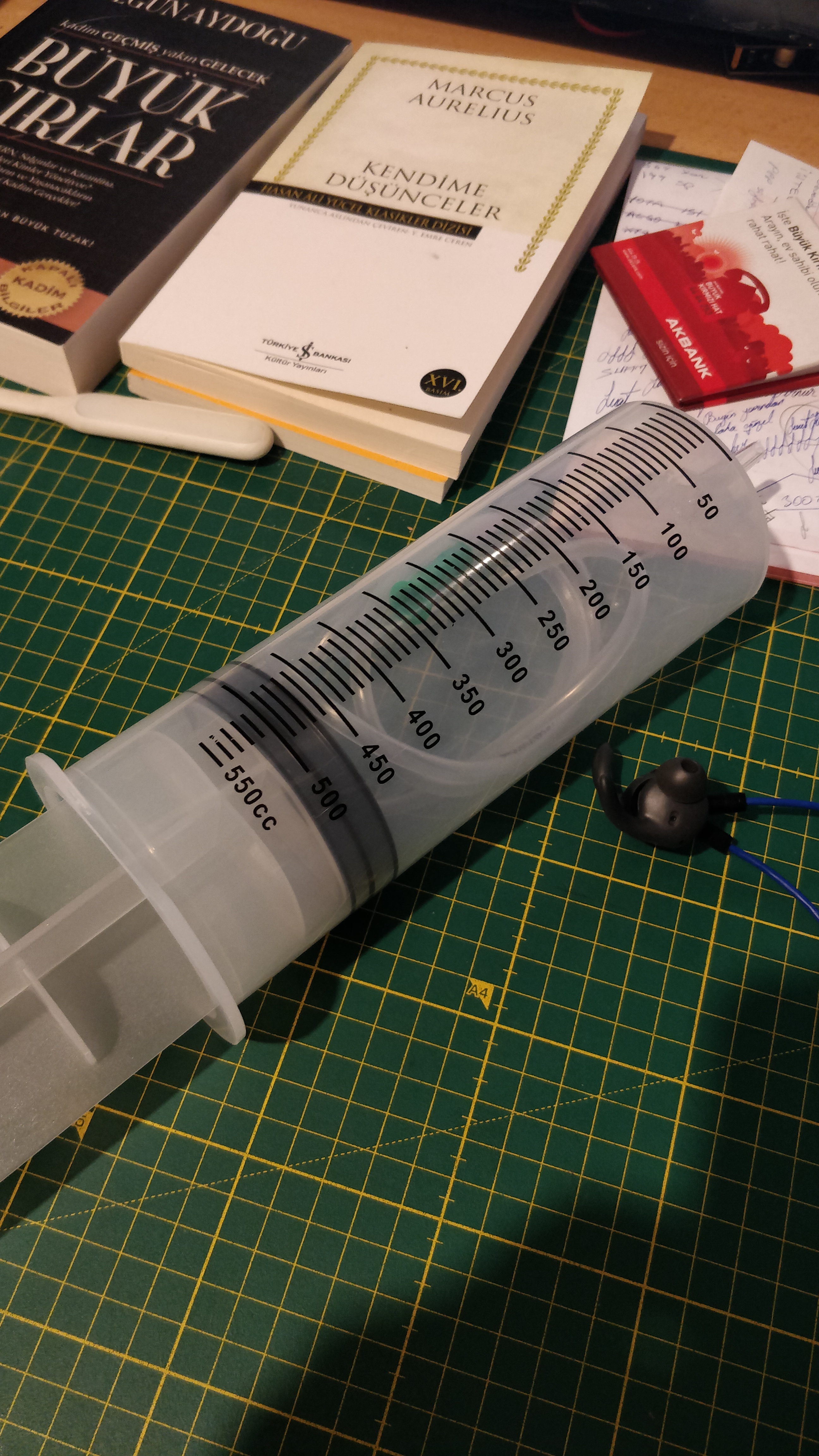

Aslında şırınga ile daha rahat dolum yapabilirsiniz. Ben genelde bunu kullanıyorum ama size daha küçüğü de yeter.

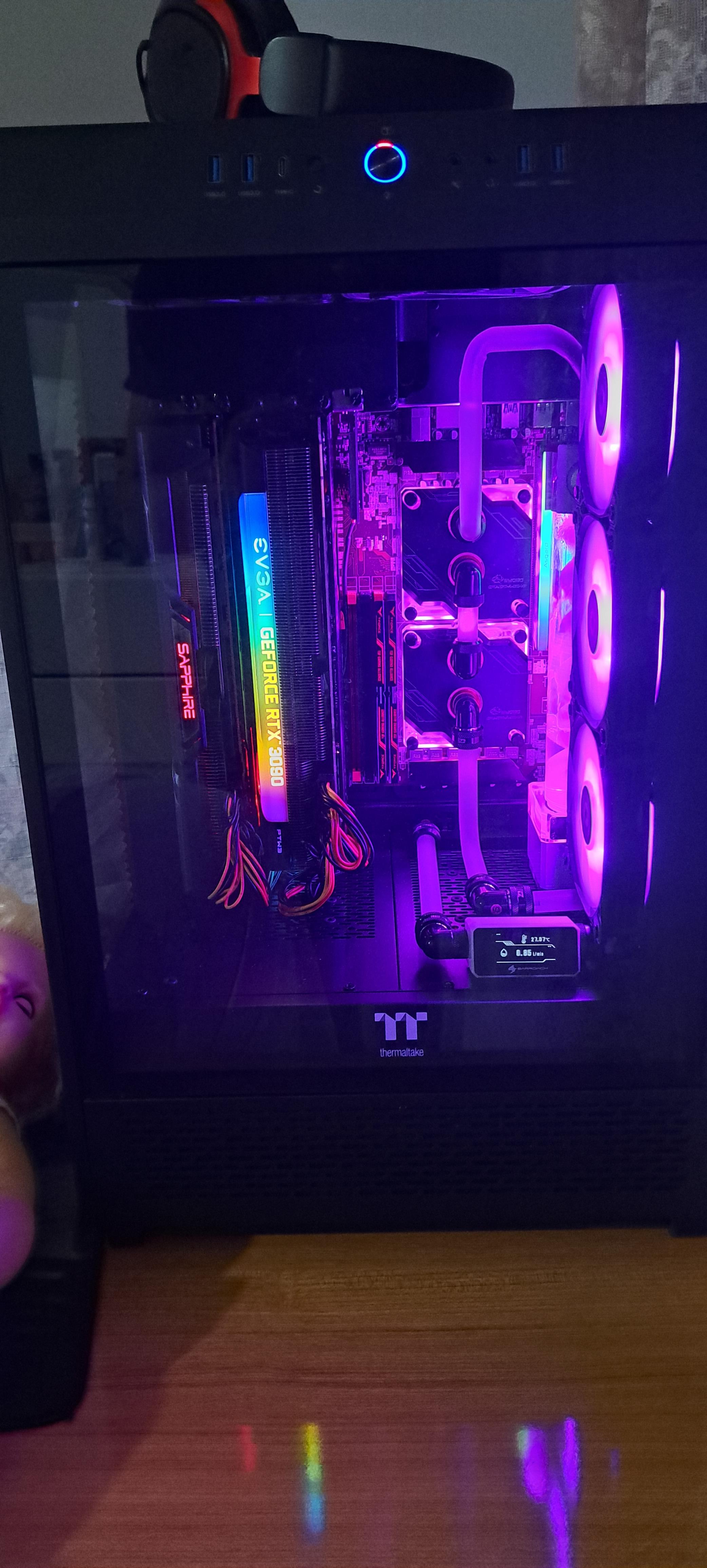

Arkadaşlar merhaba
Kurulu custom loop kullanıyorum genel marka olarak hemen hemen hepsi bykski den oluşmaktadır 800lh frezemod ddc pompa mevcut 2 adet xeon işlemciyi soğutuyor 360mm ve 280mm 2 adet radyatör mevcut sisteme ek olarak Rx vega 64 ve Rtx 3090 eklemek için blokları satın aldım pompa ve radyatör yeterli gelir mi ekran kartlarını vega olanı sadece macos sistemde kullanıyorum pompa ilavesi yada değişimi gerekli olur mu teşekkür ederim < Resime gitmek için tıklayın >

İdel durumda tam performans alabilmen için 3lt/dk debin olmalı. Sistemdeki akış hızını söylemeden pompanın yeterli gelip gelmeyeceğini söylemek zor olacaktır.
Bu durumda blokları da ekledikten sonra sistem ısılarına bakıp memnun olup olmamana göre süreci yönetebilirsin.
Bu mesajda bahsedilenler: @Sabo053
2 yıl
Hocam cevabınız için teşekkür ederim
Şöyle Bi testim oldu pompayi %80 yapınca 3 litre dakika akış metrede göre biliyorum tabiki ne kadar doğru gösteriyor bilmiyorum blocklar gelince sıcaklık durumuna göre ihtiyaca göre ekleme yapmam gerekirse ona göre ilave yapicam artık
Peki soğutma suyu olarak öneriniz var mı Şuanda vtor markanın suyu ile kullanıyorum bloklar bakır nikel kaplı radyatorler bakır princ karışımı

Sıvıdan memnunsanız devam edin. Herhangi bir tortu bakteri üremesi yoksa sorun da yoktur.
2 yıl
Hocam sıvıdan şöyle memnunum renkli olanı kullanmıştım ilk başta o tortu yapmıştı bloklar üzerinde Şuanda renksiz olanda herhangi tortulanma olmadı uzun süredir
