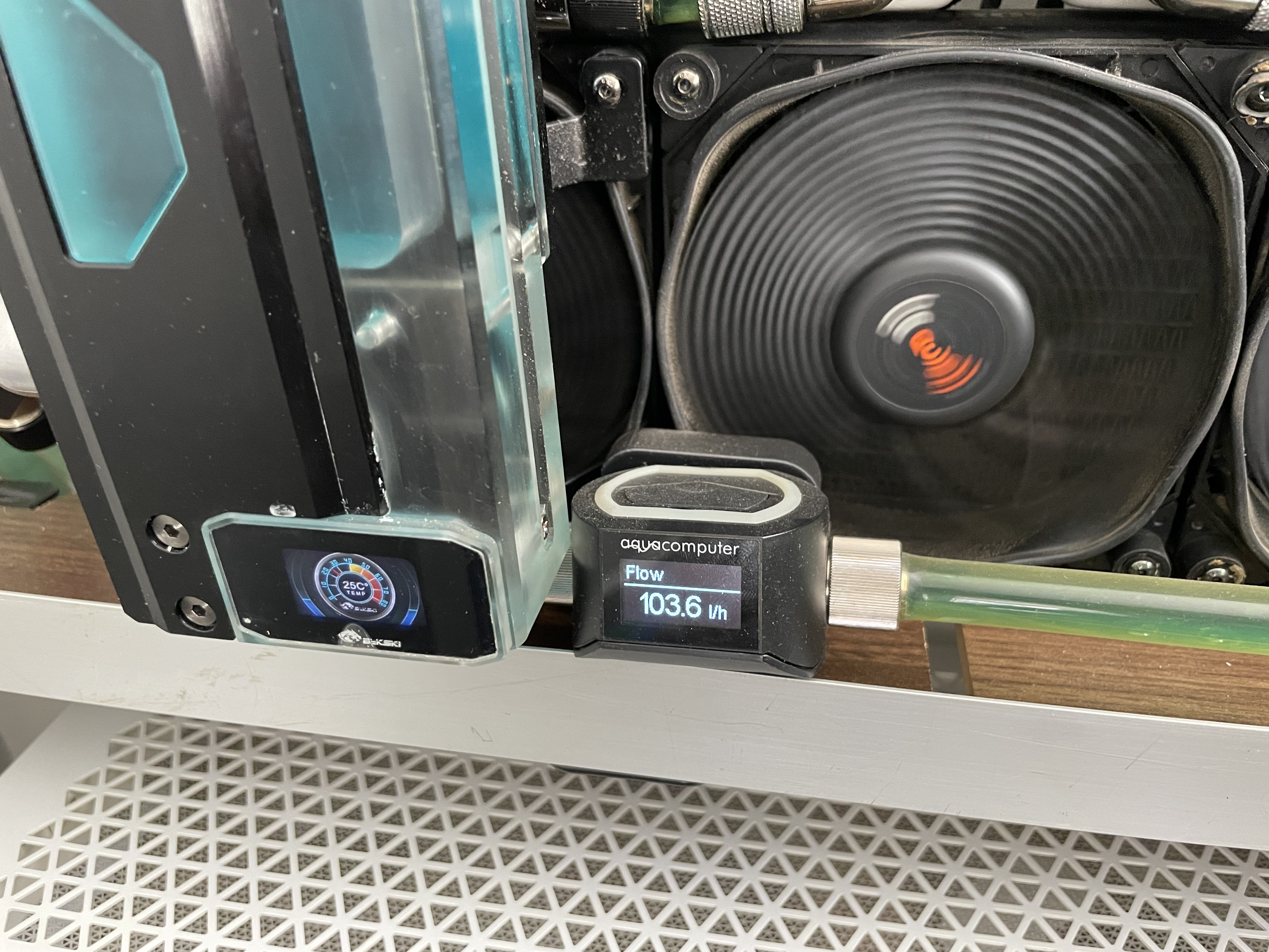

Hocam ellerine sağlık oldukça güzel görünüyor. Değinmek istediğim konu ise su akışınız sınırın altında. Normalde 2.5l/dk aşağısı soğutma performansı açısından önermediğimiz bir akış hızıdır. Hatta benim tavsiyem 3l/dk ten aşağısı olmamalı.
Pompanın devir ayarı varsa hızlandırmayı deneyebilirsiniz. Normalde çok fazla keskin dönüş de önermeyiz ama burada da görsellik ve performans arasında tercih etmek gerekiyor tabi ki.
< Bu mesaj bu kişi tarafından değiştirildi sasuta -- 16 Nisan 2023; 19:11:0 >
Bu mesajda bahsedilenler: @pcpcpcpc
2 yıl
Sağolun. Akış hızını 3l/h yapmam için full devir çalışması lazım, o da epey kafa ütülüyor. Pompa kapağı var, onu alsam sesi azaltır mı bilmiyorum. Azaltacak olursa alırım belki.
Bu arada bloğu duvara dümdüz geçiş için rakor almayı düşünüyorum, boru bükümünü pek yapamadım o şekilde daha kolay olur. Onu da başka zaman ayarlayacam.
Bir de sizde ne pompa var?
Şimdi baktım da full devirde 2.2l/h görünüyor.

Bence sizin akışınızı kısıtlayan etkenlerin başında çok keskin dönüşler geliyor. hardtube kullanımında da bunun önüne geçi,lemiyor malesef. Yukarıdaki mesajımda belirttiğim gibi görsellikle performans arasında kalınıyor. Eğer mümkünse hattı olabildiğince kısa tutmak işe yarayabilir.

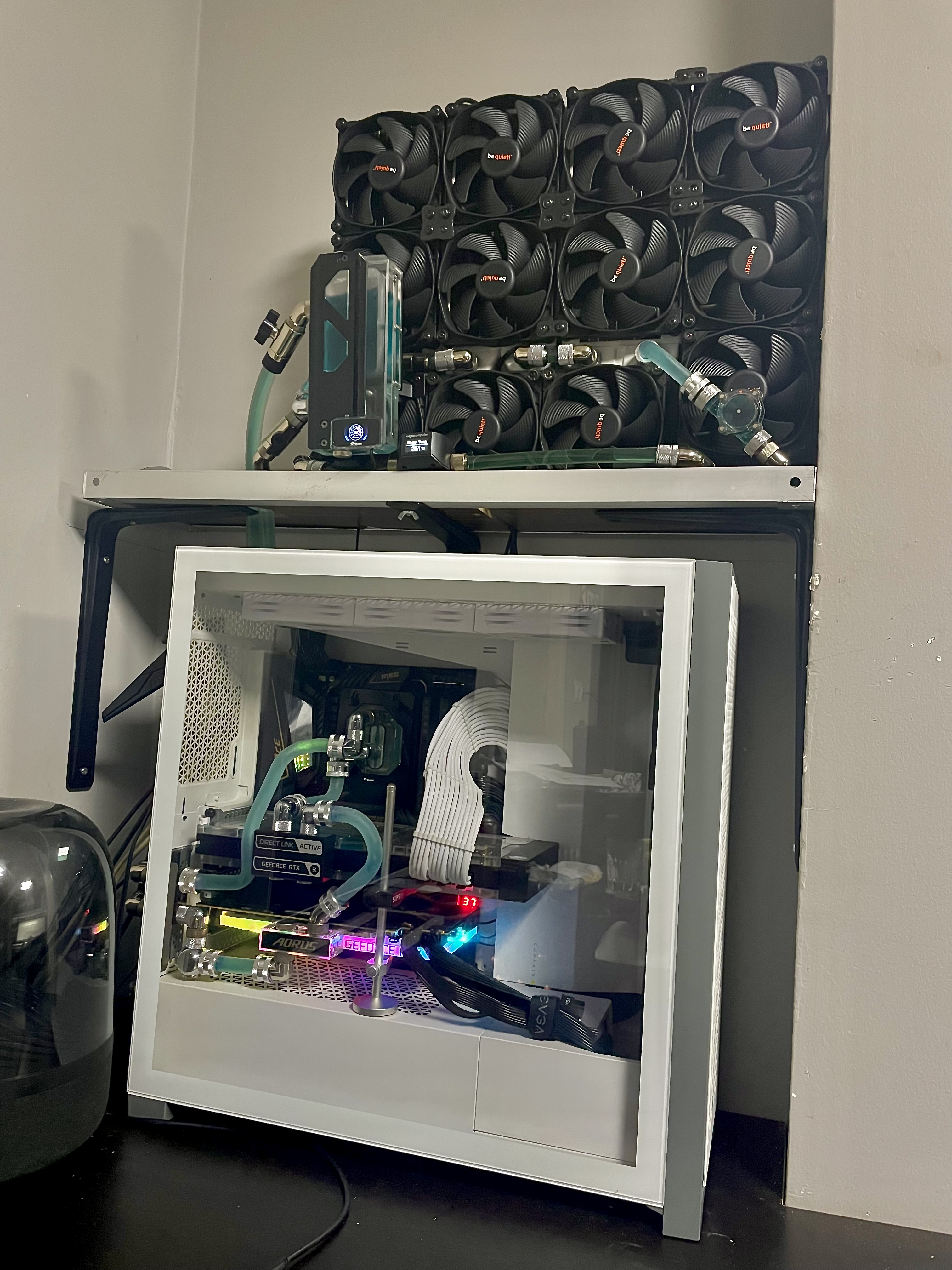

Radyatörler 3 tane 240 corsair xr5 - 2 tane barrow 360 ( muhtemelen yassı kanal )
Pompa bykski ddc ( tam modelini hatırlamıyorum )
Bu arada ekran kartlarından birinde backplate bloğuda var toplamda 3 block var sistemde

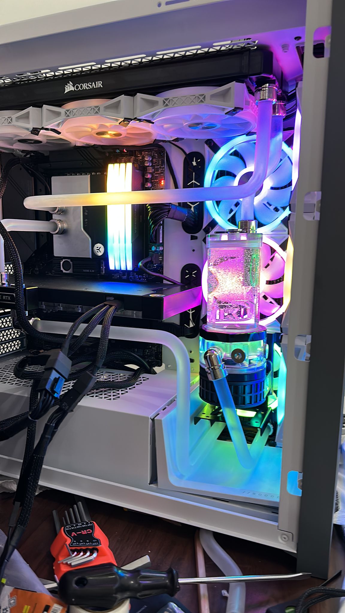

@Agababangida Hocam cevap için teşekkürler, 3 tane 1 paket boru setini hiç ettim. Borularım mat saten diye geçiyor, oldukça zor bir boru türü seçmişim ilk deneyim için.
EKWB nin türkiye satıcısına ulaştım 120 dolar + kdvye bükeriz getir dedi,
Youtubeda bu işleri yapan X bir modifiyeci 20 bin tl istedi.
Hal böyle olunca 2. hafta sonu sil bastan bir daha giriştim ve sonuç bu, çift radyatör cpu + gpu hazır.
PSU Kablolarım kısa geldi, moddiy.com dan eksiz psu ya özel tek parça slave kablo seti yaptırdım kargoya verildi gelmesini bekliyorum. Nasipse haftasonuna tam anlamı ile masamda düğmesine basacağım.

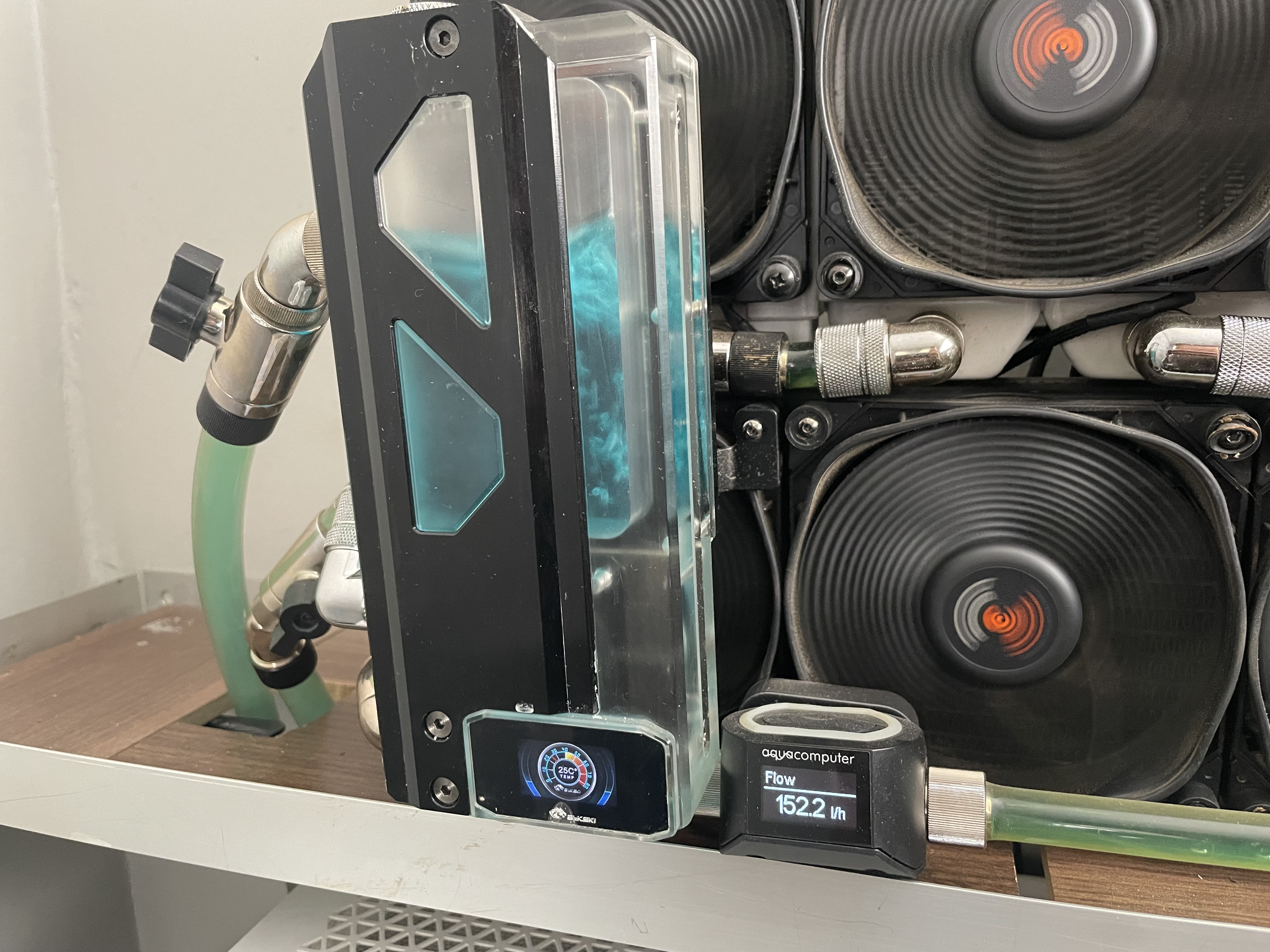

Aquacomputerin gösterdiği bu şekilde
Bu mesajda bahsedilenler: @sasuta
2 yıl
İşlevini aslında gayet yerine getiriyor.
yükte işlemci 65c civarı
Kartlar vray/cycles renderda
Aorus 3080ti 45
Ftw3 3090 50
Rakorlar ve 3 tane 240 radyatörler bi yerden çok ucuza bolca elime geçti en iyi bu şekilde değerlendirdim. Her bloktan ayrı radyatöre gitmesi için kasanın içinde olması gerekiyor o zamanda soğutma bu kadar iyi olmuyor.
Yukarıda yazdığım ısılar fanların %45 hızda çalıştığı senaryoda geçerli, kasa içinde bu ısıları düşük fan hızında elde etmek oldukça zor. En azından 5000d boyutunda bir kasa için zor.

Pompanın yetmediğini nasıl anlayabiliyorsunuz?
Çıkan hava kabarcıkları motorun kanatlarından değil akış arttığında üstten geri dönen suyun şiddetinden dolayı oluyor eklediğim fotoğrafta görebilirsiniz. ( motor yetiyor demektir )
Sanayi radyatör ile uğraşacağıma mora alırım :) ama sıcaklıklar ve akış 7 aydır stabil ve düşük olduğu için gerek duymuyorum. Bu bilgisayar zaman zaman 20 saatten fazla render alıyor ve önceki mesajımda yazdığım ısılar render süresince sürekli aynı olan maksimum değerlerdi. 5 dakikalık bech testi değil.
