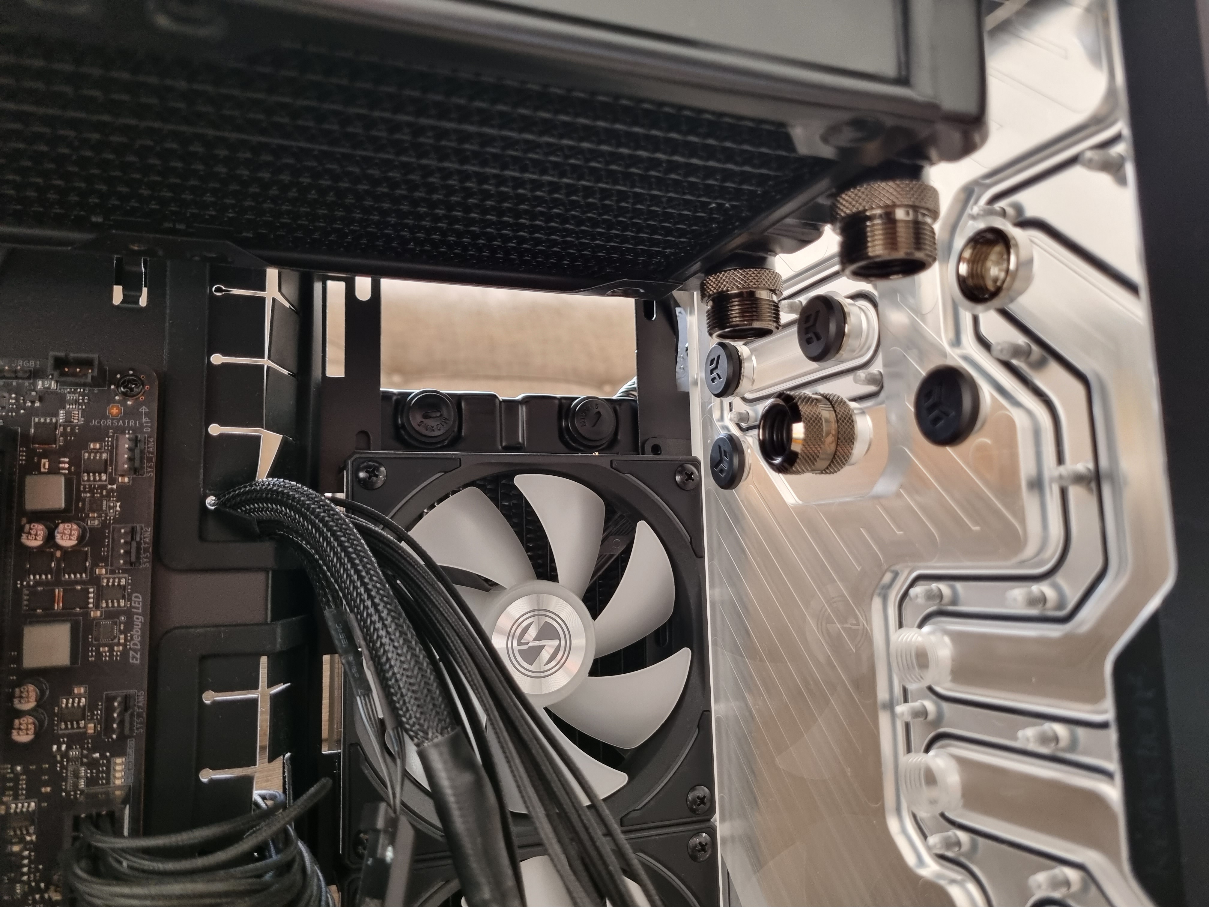

Arkadaşlar merhaba distroplate geldi de bi bakayım dedim eksik felan ne var diye. Biraz fazlamız var galiba.
Buna nasıl bir rakor takacaz? Sağ alt kısımdaki distroplate ve radyatör arasına bile girmiyor.

Radyatör ve distro plate boru delikleri uyuyorsa radyatörü çevirip takabilirsiniz. Boru yolu kısalacak şekilde. Ayrıca bu kurulumda ufak bir numara da var, kasa ile alakalı vida yuvalarını ayarlayarak mümkün olduğunca radyatörün portsuz tarafını pcie genişleme slotlarına doğru kaydırabilirsiniz ufak da olsa alan açabilir. Fikir vermesi açısından deneyip vazgeçtiğim pipe rakorlar ile denediğim görseli paylaşayım.

Ben de bu şekilde kurulum yapmayı istiyordum ama bu yöne takınca hareket alanı hiç olmuyor. Radyatör çarpıyor.
Diğer yönde de böyle oluyor, delikler denk gelmiyor. Kendi verdikleri brakette radyatöre delikler hiç oturmuyor zaten.

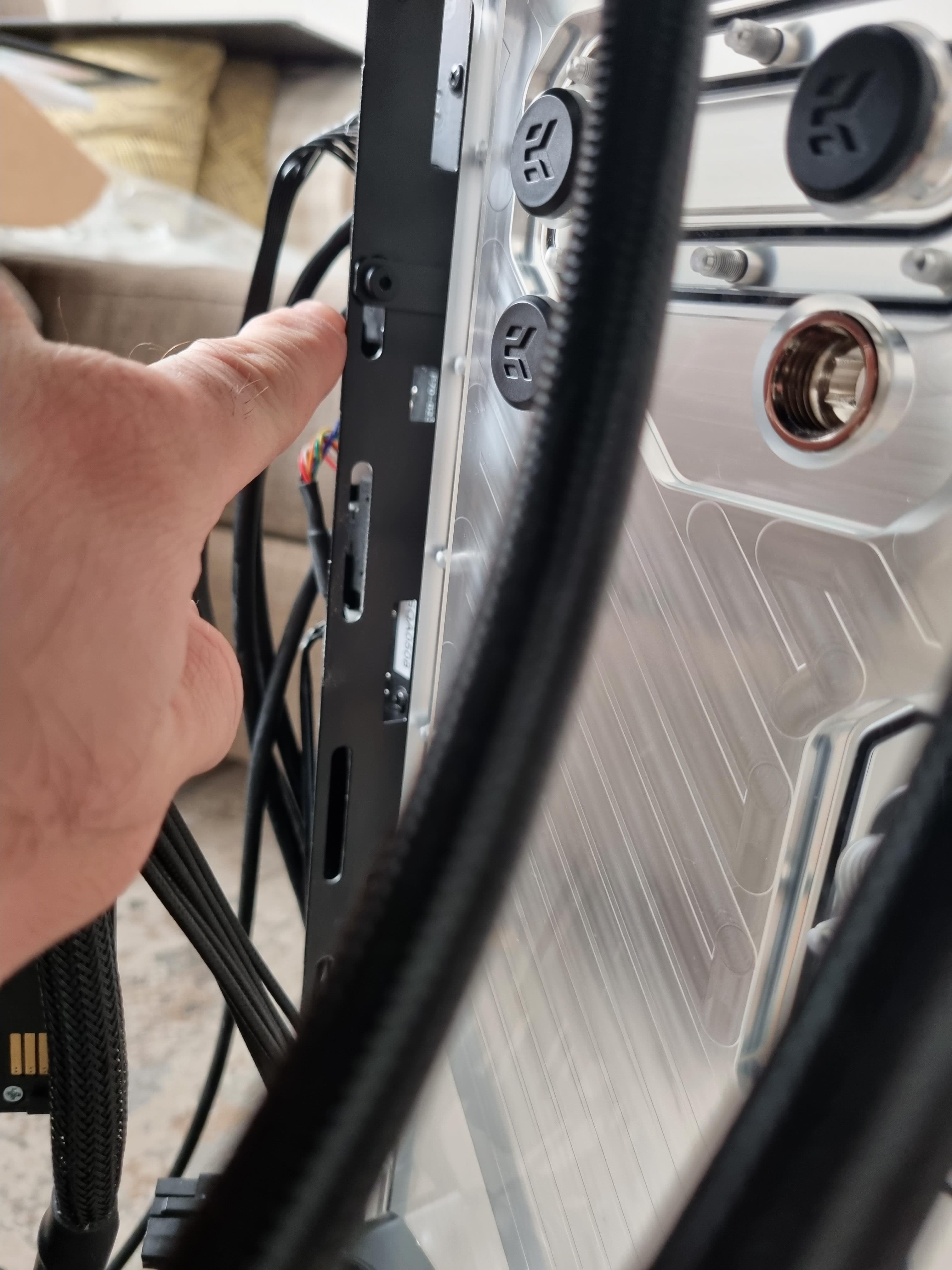

Bu Plate ile ilgili başka bir sorun da var
İlk versiyon ile ikinci versiyon arasında montajlama farkı.
İlkte montaj yaparken önden delerek felan kasaya tutunuyor, benimkinde yan kısımdan tutunması için 2 tane uzantı yapıp yan kısımdaki radyatör deliklerine vidalama yaptırıyor.

İlk nesil montajında da aynı şekilde yan kısımlardan somun ile sabitleme yapılıp önden de güçlendirme plakası vardı, bir kasa delme söz konusu değil. O11D yani XL olmayan modelde sanırım bir delme gerekiyordu öyle bir video görmüştüm.
Birer komşu radyatör deliği atlatarak alt braket arasında oynama yapmak mümkündü benim hatırladığım, vida takabileceğiniz delik sayısı azalıyordu ancak sabitleme için yeterli oluyordu. Görselle göstermek isterdim ancak elimde görseli yok.

55mmliği üste koyup birbirine geçer halde ayarlamam mümkün demi? 90 derece erkek erkek rakor lazım galiba.

Alan oldukça dar, sizin ikinci nesil üründe quick release tarzı bir bağlantı şekli vardı ona bir bakın derim. Ya da alana göre offset rakorlara da göz atabilirsiniz.

Push in adapter olması lazım ama onun için radyatör uyumu gerekiyor mudur peki?
Anladım braket olduğunu ama o da olmadı. Üste ve yana yapacam şimdilik, aşağıya da xr5 alacam.
Şu an bu şekilde, yan tarafa istediğim şekilde taktım radyatörü.

Rakor eksik kaldı :) Aşağıdakini sipariş verecem.

Ben ilk nesil ürünü 2 Adet XR5 360 ve 1 Adet de XR7 360 ile kullandım, offset rakorlar ile işimi halledebildim. İkinci nesil biraz daha kalın ve portlar minimum kıvrım için yapılmış haliyle bu sorun oluşturuyor olabilir. Daha önce bahsetmiştim Matrix 7 diye bir ürün uyumluluğu oluşturmuştu EKWB kendi ürünleri içerisinde, farklı radyatör ve ürünlerle sorun yaşanması bundan muhtemel olabilir.
Distro plate'de zaten seri bir akış var, radyatörlerde zaten bir inlet farkı yok, onun haricinde CPU ve varsa GPU bloklarınız için giriş taraflarını distronun bahsi geçen bileşenin giriş portuyla eşleştirmeniz yeterli olacaktır.

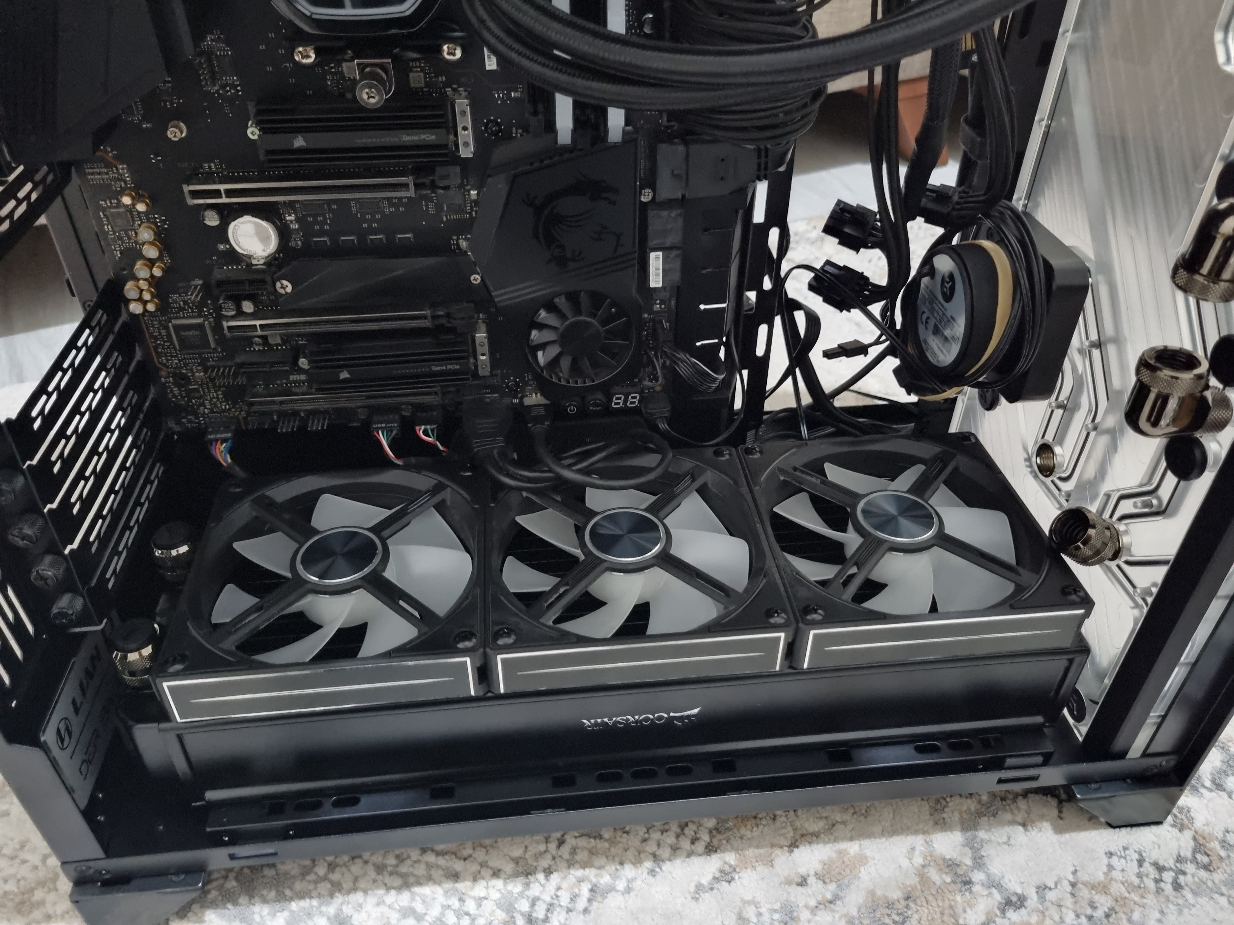

Üst tarafa 55mm radyatör olmuyormuş, fanı takamıyorum çünkü..
Alt kısma koysam su giriş çıkışlar solda olacak şekilde distroplate e ofset rakor takıp kuramaz mıyız acaba? Öyle de düz olur mu orası var.
Yavaş yavaş oluyor bir şeyler.
Elde 90lık rotary olmadığı için sırıtacak gpu blok gelene kadar. 3. Radyatörüm gelince sistem hazır olacak inşallah.
< Bu mesaj bu kişi tarafından değiştirildi pcpcpcpc -- 12 Ocak 2023; 22:48:45 >
