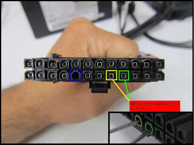

Arkadaşlar buradaki işlemi custom kurulumunda pompayı çalıştırmak için yapabiliriz değil mi? Atx dişi satılıyordu bunun için, gerek kalmaz öyleyse.

Olay zaten köprülemek üzerine hocam, herhangi bir aparat olmadan bir parça kabloyla da yapabilirsiniz.

Evet köprüleme biliyorum da o zaman bu yöntemle de iş görülüyor.

Evet görülüyor hocam

Teşekkürler, getirebilirse kuzen ayın ortasında distroplate i getirecek, doldurma kabım eksik olacak sadece. Bir de bu köprüleme vardı da onu da nasıl yapacaz bakalım kablolar siyah

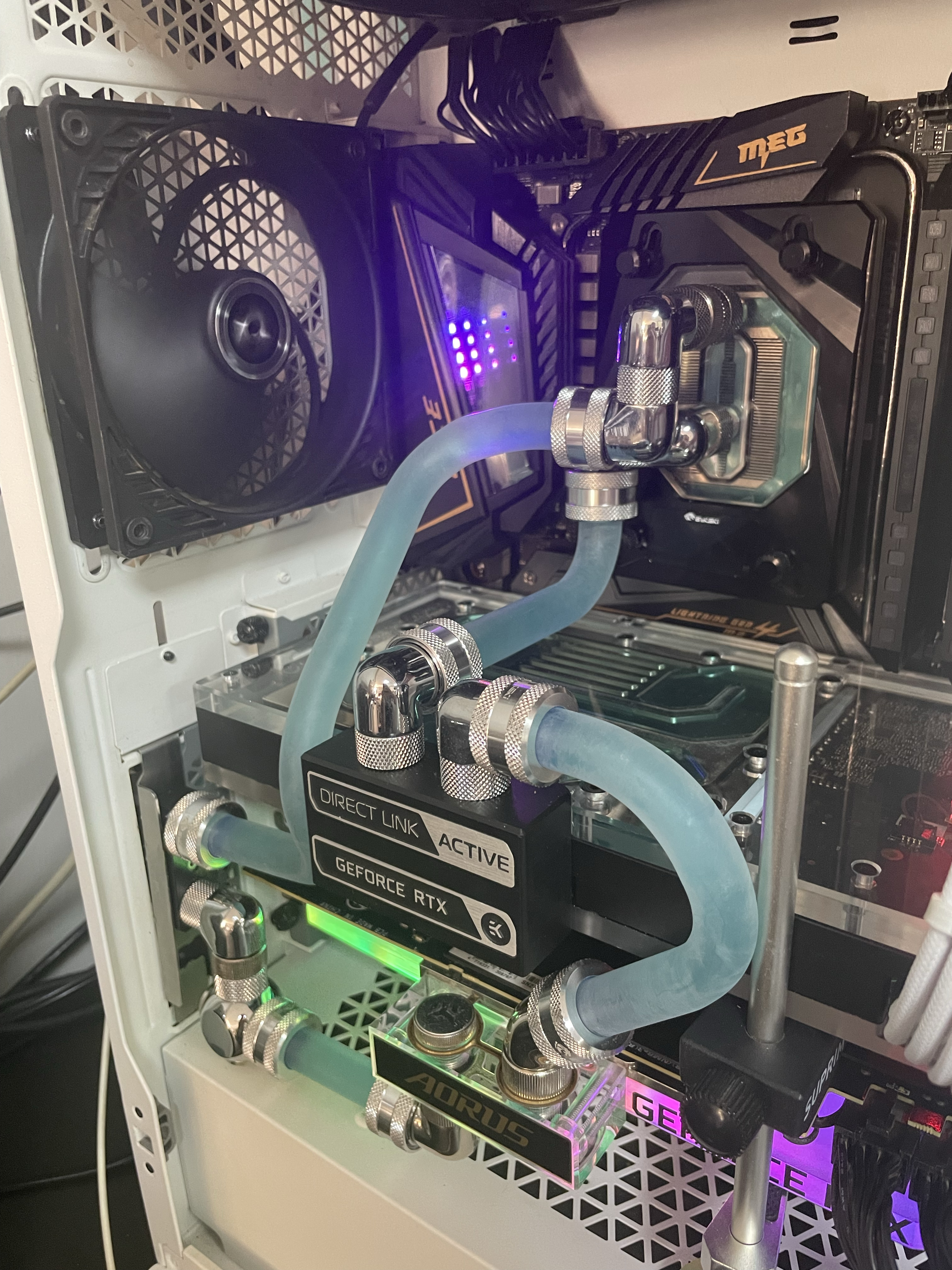

Buda benden olsun arkadaşlar boruları bükme işinde acemiyim büküm yaptığım yerde silikon izi ve şişme yapıyor bu konuda fikri olan varmı acaba? nasıl yapılacağı konusunda

Boru hakkındaki soruya gelecek olursak silikon izi içerideki silikonun yüzey temizliği ile alakalı, malum biraz yapışkan bir yapıda bazen üzerine toz gibi ince partiküller yapışabiliyor boru içerisine sokmadan bir yarım saat öncesinde hav bırakmayan nemli bir bezle silerseniz sağlıklı şekilde kuruyacak ve yüzeyi de daha temiz olacaktır.
Şişme ise EK'nınkine benzer tek taraflı bükme aparatları ile yaşanıyor. Daha ucuz Barrow marka ya da Corsair marka boru bükme aparatları büküm alanlarında iki tarafından boruyu sardığı için daha sağlıklı sonuç alabilirsiniz. Şişme konusunda bir başka incelik de boruyu ısıtırken geniş bir alan ısıtmak ancak çok ısıttığınızda da gerçekleşen toparlanma durumu olması, bu zamanla yerleşecek birşey zaten.
Umarım yardımı olur, iyi forumlar dilerim.

Teşekkürler verdiğiniz bilgiler için ilk defa kendim yapmaya karar verdim elimde bükmü aparatı yok malesef masa ile yapıyorum

Bükme aparatı olmadan bu tür şeyler olabilir. ama dikkatli yapılırsa temiz iş de çıkabilir. Önemli olan bükme için borunun içinde kullandığınız kauçuk malzemenin tam olarak boru iç çapı ile aynı olması. Boru iç çapından biraz bile küçük çapta olursa, kabarcıklanma, şişme vs. herşey olur.

Tam olarak bilgim yok ama bükülmeye başladığı anda şekli verip hemen soğutmanız lazım galiba.

Isı tabancasının gücüne göre değişiyor, boruyu ısı tabancasına 15cm uzakta tutun ve ısıtacağınız bölgenin her alanı eşit ısınması için sürekli çevirin. Bükülmeye hazır olduğunda boru jöle kıvamına gelecektir bunu farkedersiniz.
Borunun iç çapına göre silikonunuz olsa yeter diğer açı aparatlarına gerek yok bükme işlemini yaparken yavaş davranın en önemli nokta burası.

belkide dediklerinizden kaynaklanıyor çünkü boruyu ısı tabancasına 15 cm den kısa mesafede tutuyorum ve bükeceğim zaman jöle gibi olmasını beklemiyorum elimdeki ısı tabancası dijital göstergeli 285 derecede işlemi yapıyorum

Bu borulara şekil verirken açı aparatlarını hiç kullanmadım çoğunu göz kararıyla ve yerine uydurmak için deneme yaparak oluşturdum ayrıca aynı boruyu içine silikonu sabun vs. kullanıp tekrar yerleştirerek yeniden ısıtıp şekillendirebilirsiniz, boru ne kadar yumuşak olursa şekil vermeniz o kadar kolay oluyor. Şekil verirken yavaş hareketler boruda kozmetik deformasyonu en aza indirir.
İlk kaba taslak şekli verdikten sonra o şekilde bir süre soğumasını bekleyin sıcaklık azaldığında ufak şekil değişiklikleri yapmak için zamanınız olacaktır.
Hemen soğumasını isterseniz şekil verdikten sonra biraz bekleyip soğuk suyun içine sokabilirsiniz
