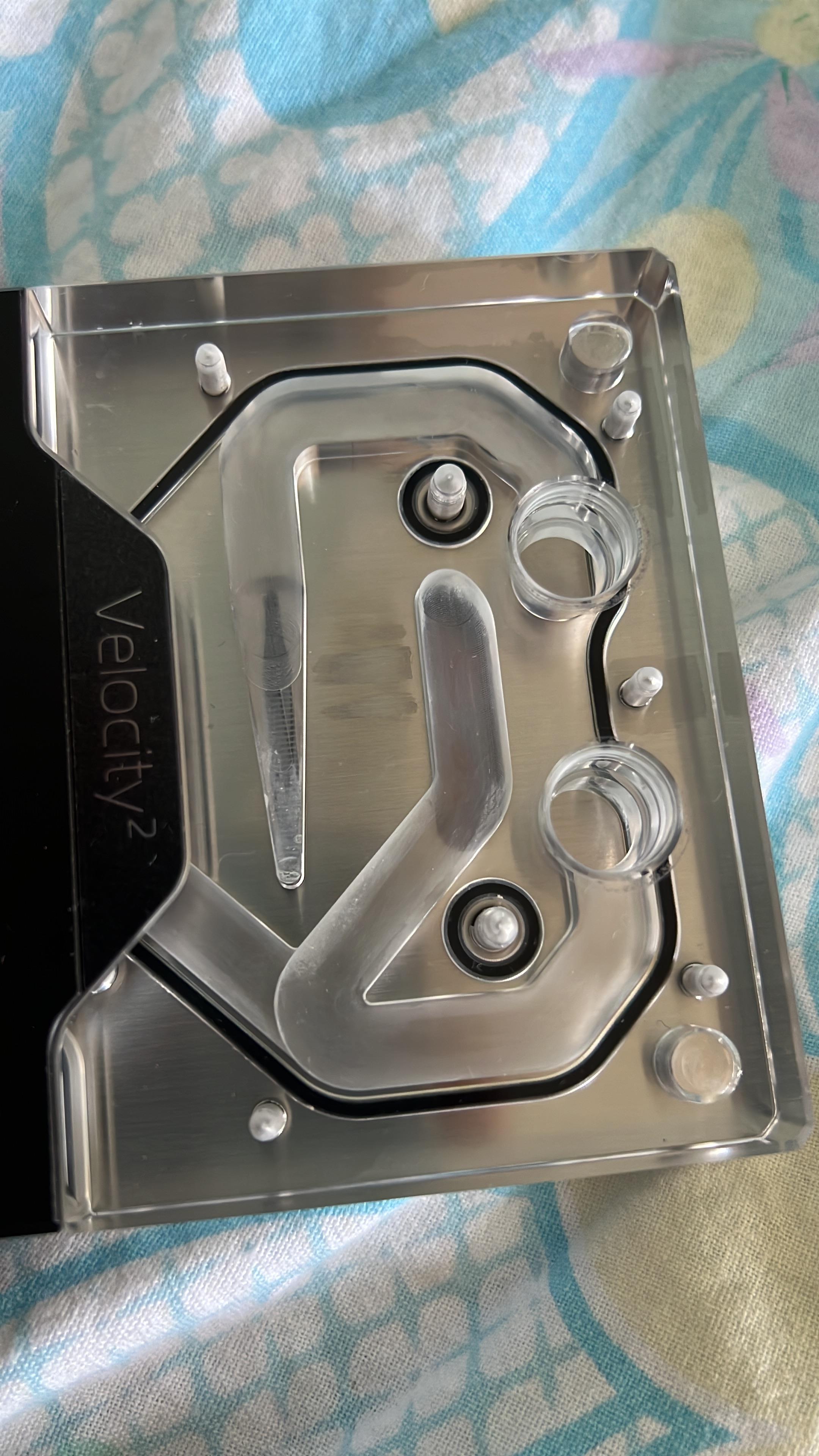

Mayhems Biocid Extreme kullanıyorum ve bu videodaki karışımı yaptım.
Daha öncede sadece safsu kullanmıştım ama bir şey değişmedi. Yine aynı sararma var bir türlü önüne geçemedim.
Sasuta hocam kullandığınız karışımın detaylarını verirseniz çok yardımcı olursunuz antifiriz hazırmı marka model ne renklimi gibi şimdiden teşekkürler.
Otomania hocam kullandığınız hazır sıvı nedir marka model verirseniz yardımcı olursunuz. Cevap yazmamak dan ziyade ben hazır kullanıyorum sararma olmuyor demek bile bir cevaptır aslında kimse yazmayınca ve bu konudakiler tecrübeli olunca insanın aklına bu tür şeyler geliyor.

EKWB Mayhems ve Corsair marka hazır sıvılar kullandım. Arkadaşıma da Thermaltake'in hazır sıvısından temin edip kullandırmıştım.
EKWB Cryofuel konsantre ve premix olmak üzere ikisinde de zamanla algleşme denilen sorunu yaşadım. Mayhems'in de mat beyaz sıvısını kullanmıştım ilk günden çökme belirtileri görünce risk almadan drain-flush ettim ki eski bir distro plate'imi tamamen söküp temizlemem gerekti.
Bu olaylardan sonra hazır sıvı olarak Corsair XL5 Clear kullandım 2 veya 3 farklı buildde, hiçbir sorun yaşamadım. Eğer hazır sıvı düşünürseniz tavsiye ederim.
Burada benim bildiğim kadarıyla kritik nokta şu, anlattığınız durum ve sararma biyolojik bir sorunu işaret ediyor gibi; kendi yaptığınız veya hazır/konsantre aldığınız sıvıların içindeki biocide ileri zamanda sistemde oluşacak sıkıntıları önlemeye yönelik oluyor. Yani mevcut sistemde siz blokları vs temizleseniz bile görmediğiniz yerlerdeki radyatör/pompa üstü gibi noktalarda hala bu arkadaşlar yaşamına devam ediyor olabilir siz sıvı değiştirseniz de kısa sürede yeniden çoğalma rejimine gidiyor olabilirler.
İmal etmek sıvı gibi mümkün mü bilmiyorum ama cleaner ve flush kitler oluyor, öyle birşey tavsiye edebilirim ilerleyen dönemde tekrar bakım uğraşını atlamak adına.
Umarım yardımı dokunur.
Konu özelinde de aklınıza başka şeyler gelmesin, sıvı yapımı konusunda daha deneyimli arkadaşlar olduğu için sözü onlara bıraktım ben dediğim gibi, forumun kullanıcısı olan herkese burada eminim herkes elinde geldiğince yardımcı olacaktır.

Rehberde yoruma glikol ile ilgili organik ve inorganik farkını yazmışlar. Organik mi kullanmak lazım acaba?

Hocam aynı sorun bendede mevcut ne yaptıysam temizlenmedi
Bu mesajda bahsedilenler: @combo2009

yok hocam değil forumda yardımlaşma var. temizleme şansı yok bloğu temizlemek için şu şekilde olacakmış ek- sitesinden okuduğum kadarıyla ılık sabunlu su ile diş fırçası kullanılarak ben onuda denedim yine çıkmadı
3 yıl
EK cryofuel şeffafın bloklarda ki etkisi gpu blokta aynı şekildeydi.

EKWB ile EK-Quantum Momentum ROG Strix X570-E D-RGB - Plexi nin işlemci bloğu iç kısmı ile görüştüm çnki bloğun iç kısmındaki kaplamalar kalmıştı onların söylediği gibi temizledim ben sıcak su 2 damla sirke ve bulaşık deterjanı koyup diş fırçası ile temizledim bendeki sararma çıktı ama bu söylediğim gözle görünen ulaşılabilen kısımlar için geçerli ulaşılamayan kısımları Otomania hocamın dediği gibi temizleyeceğim.
Sorun tekrar oluşmaması için ne yapmak gerektiği aslında.
EKWB cpu bloğu kısmını RMA ile gönderdi değiştirdim.

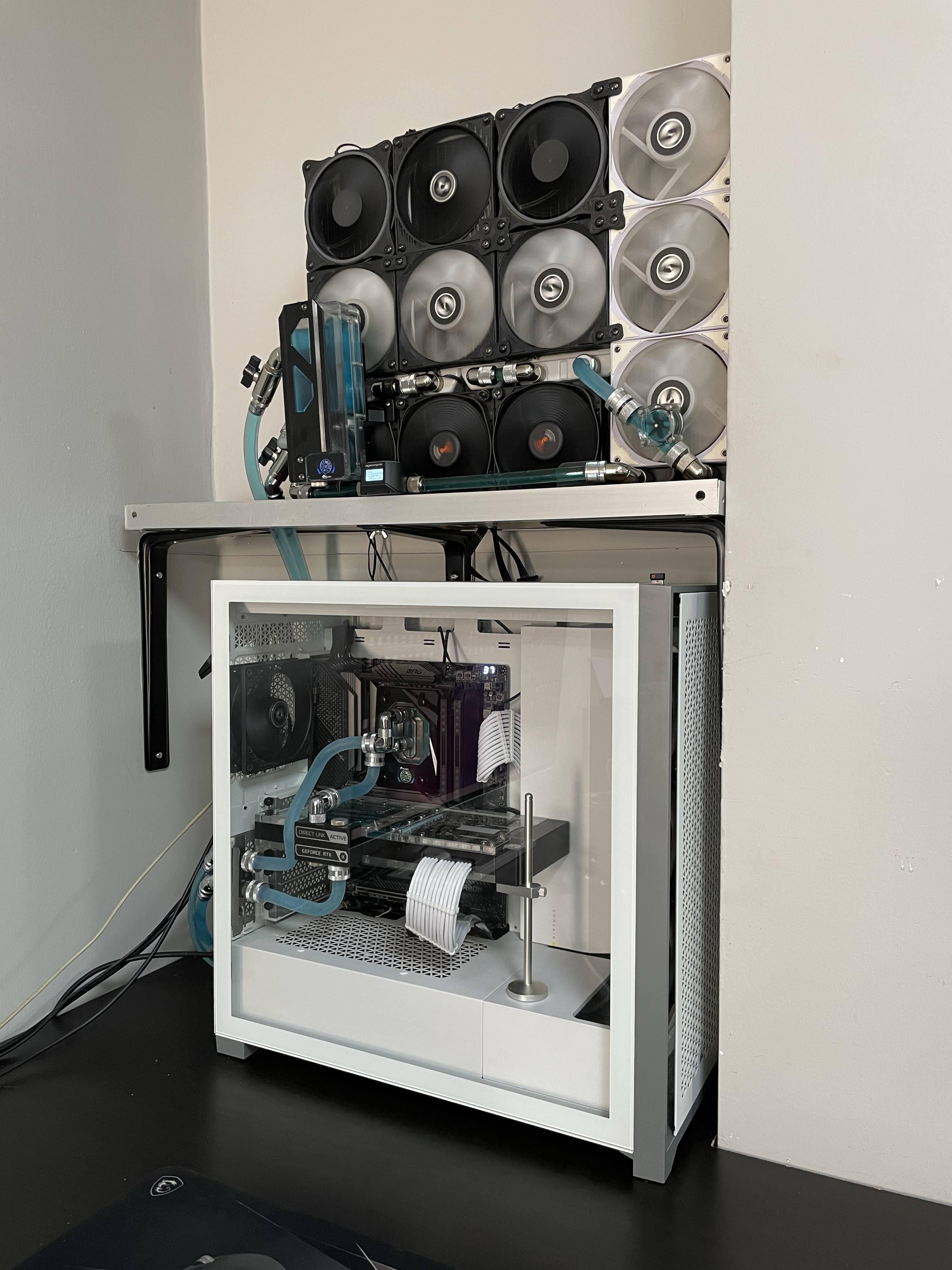

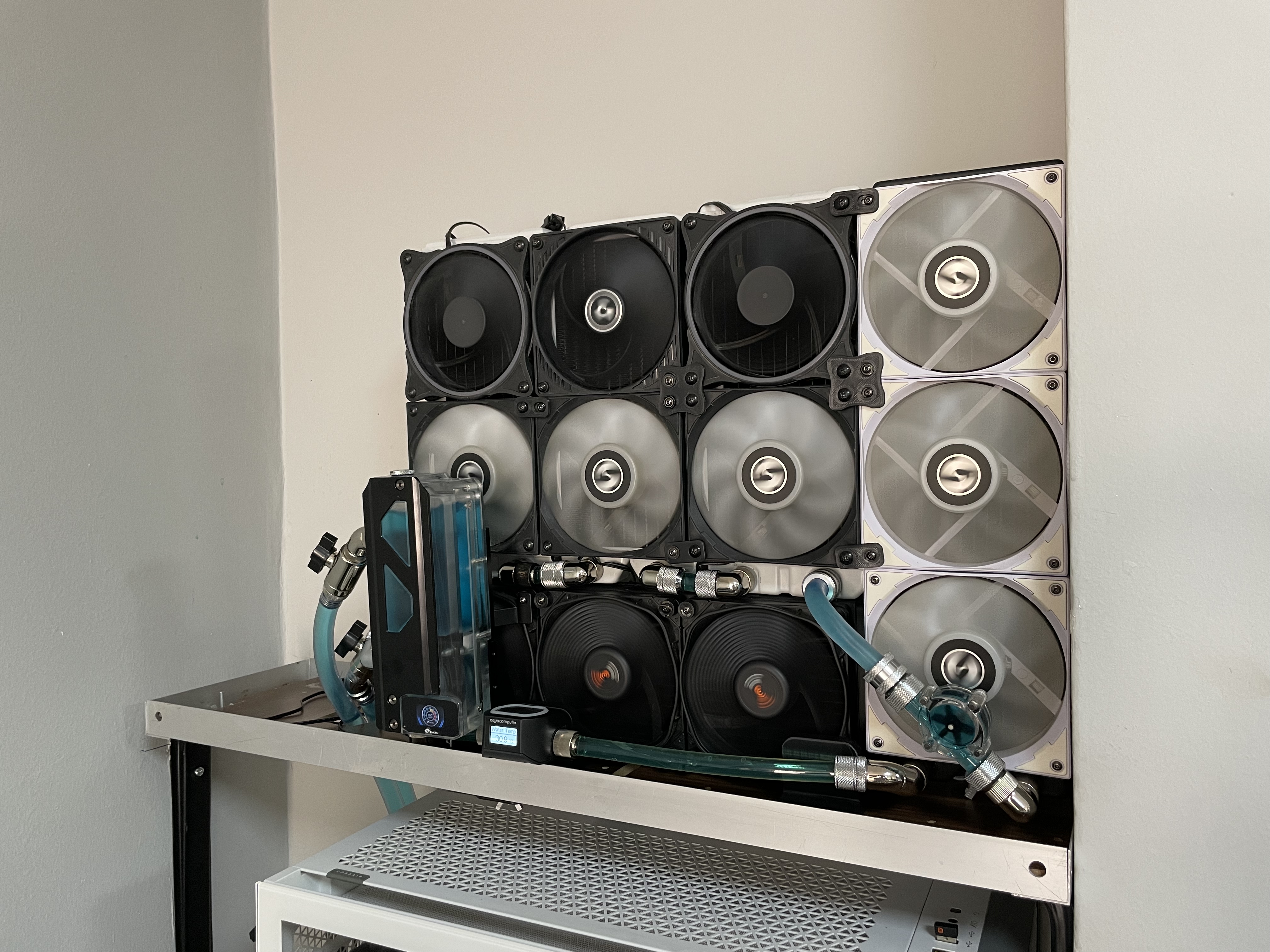

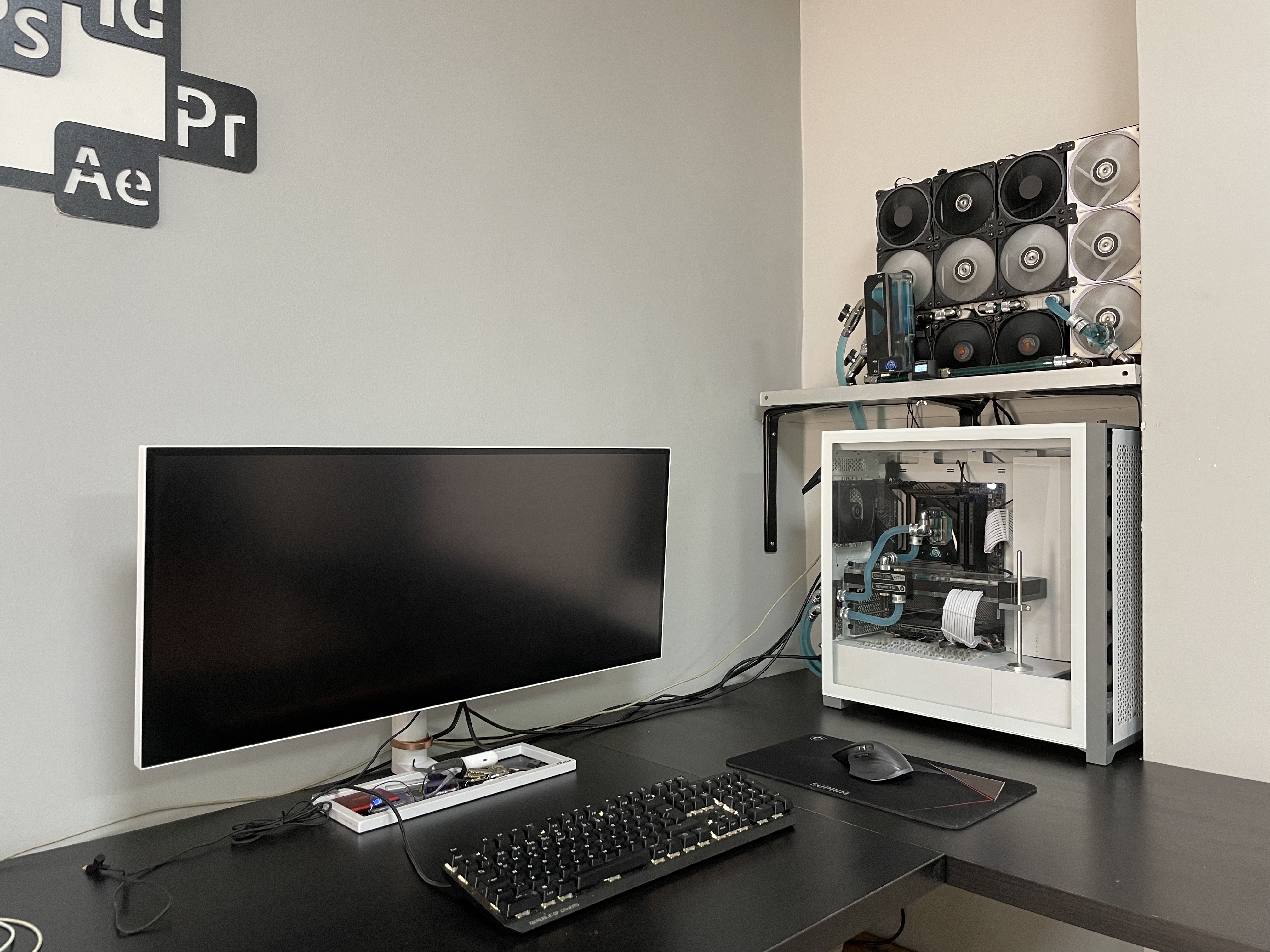

Sistemi son kez güncelliyorum;
Elimde boşta duran ve kasa içindeki radyatörleri birleştirip çakma bi mo-ra oluşturdum.
3 adet 240mm
2 adet 360mm
Radyatörler için uygun olacak yüksek basınçlı fanları ekledim ve manuel olarak %50 sabit hıza ayarladım tamamen sessiz oldu
Masamın yanında kalan aralığı değerlendirmiş oldum açıkçası
Sıvı olarak opetten aldığım antrifrizi eczaneden aldığım saf su ile karıştırıp sistemde kullandım.
Ryzen 9 ve 3090 ı uzun süren render çalışmalarında oldukça soğuk çalıştıracaktır diye tahmin ediyorum.

Farklı bir çalışma olmuş elinize sağlık. Farklı derken prensipte çok yaygın ama kendinizin çeşitli radyatörleri böyle birleştirmeniz açısından.
Flow restriction açısından bu kadar radyatör ve çift bloğu tek bir D5 ile mi geçtiniz yoksa ikinci bir D5 pompa görevde mi acaba merak ettim.
Güzel günlerde kullanın
Bu mesajda bahsedilenler: @Giray_han
3 yıl
İlk kurulumda olan bykski ddc pompayı kullanıyorum
140L/H akışta çalıştırıyorum
önceki 2 radyatörlü kasa içi kombinasyonda %40 güç ile çalışıyordu
şimdi %70 güç ile çalıştırıyorum
Açıkçası elimde bir tane daha corsair xr7 radyatör vardı akışa pompa yetmez diye onu sisteme dahil etmedim etseymişim yine çalışırmış.
Antifrizin hazır satılan soğutma sıvısına göre akışı biraz düşürdüğünüde söyleyebilirim.
Bu mesajda bahsedilenler: @otomania
