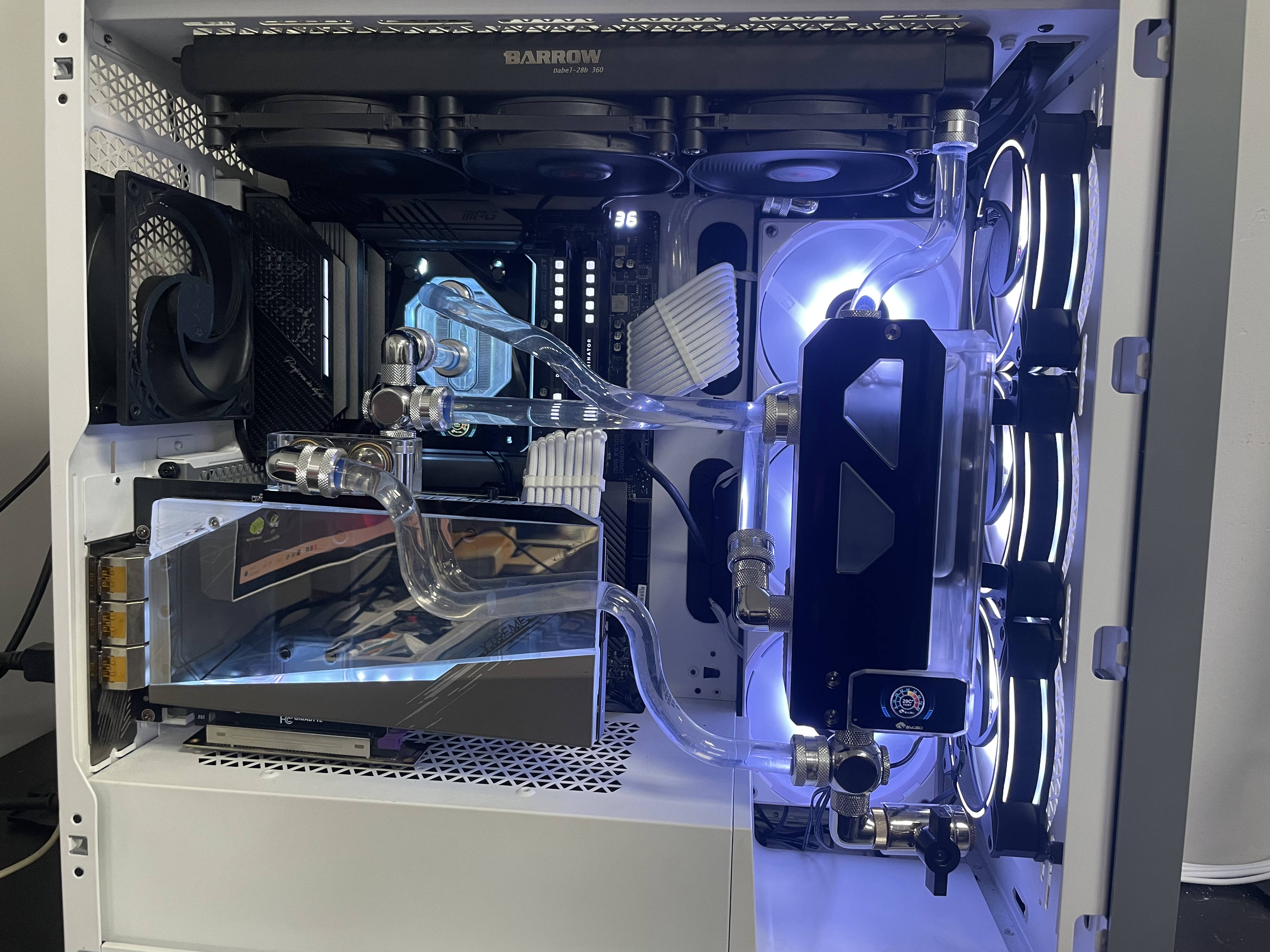

Kasada son durum fotoğraftaki gibi;
Anakart ve gpu kablolarını beyaz ile değiştirdim,
Dikey radyatördeki fanları lian li st120 kullandım
Soğutma sıvısında bi süre antifriz ve saf su kullandıktan sonra thermaltake c1000 ile değiştirdim. ( saf su + antifriz ile arasında performans farkı yok ancak saf su karışımında antifrizi çok eklerseniz sistem doğru karışıma göre daha sıcak çalışıyor “ doğru karışım %30 antifriz “ saf suyu eczaneden temin etmiştim distile su olarak geçiyor )
Şu anda sıcaklıklar ortam sıcaklığı 27 derece iken;
Boşta
Cpu : 34
Gpu : 27
Yükte
Cpu : 67
Gpu : 43
Burayı daha önce benimde okuduğum gibi okuyup aio ile özel sıvı soğutma arasında kalan varsa kesinlikle özel sıvı soğutma yapmasını tavsiye ederim.
