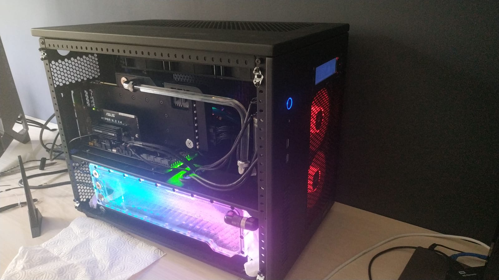

Elinize sağlık hocam masa tipi kasalar gerçekten büyük çeşitlilik görsel olarak.
Ancak boru bükmelere biraz daha dikkat etmenizi öneririm naçizane fikrim olarak, masum görünen hatalar olsa da kink denen kırılma tarzı toplanmalar uzun vadede çatlama ve sızıntıya sebep olabiliyor.
Geri kalan herşey özgün olmuş, tekrar elinize emeğinize sağlık, güzel günlerde, serin şekilde kullanın

Sıvı akış ve sıcaklık ölçer bekliyorum o gelinceye kadar eski borularımı idareten taktım değiştirirken hatasız büktüğüm yeni borularımı kullacağım dikkatiniz için teşekkürler

Rezervuarı dik olarak, on taraftaki acma kapama dugmelerinin oldugu bolume koyma fikrini dusunmenizi tavsiye ederim. Hem goruntu anlamında hemde calısma prensibi olarak fark edecektir. Genel anlamda guzel bir calısma yapmıssınız. Hem erişim kolaylıgı hemde yerden tasarruf olmus. Zaman icinde eksiklerler tamamlanınca cok daha guzel olacaktır. Elinize ve emeginize saglık.
Fikir vermesi acısından kendi kullanım seklimi de ekleyeyim.
