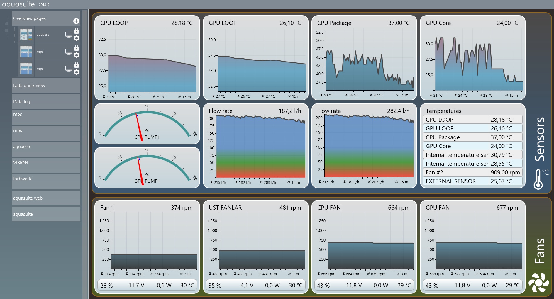

6 yıl

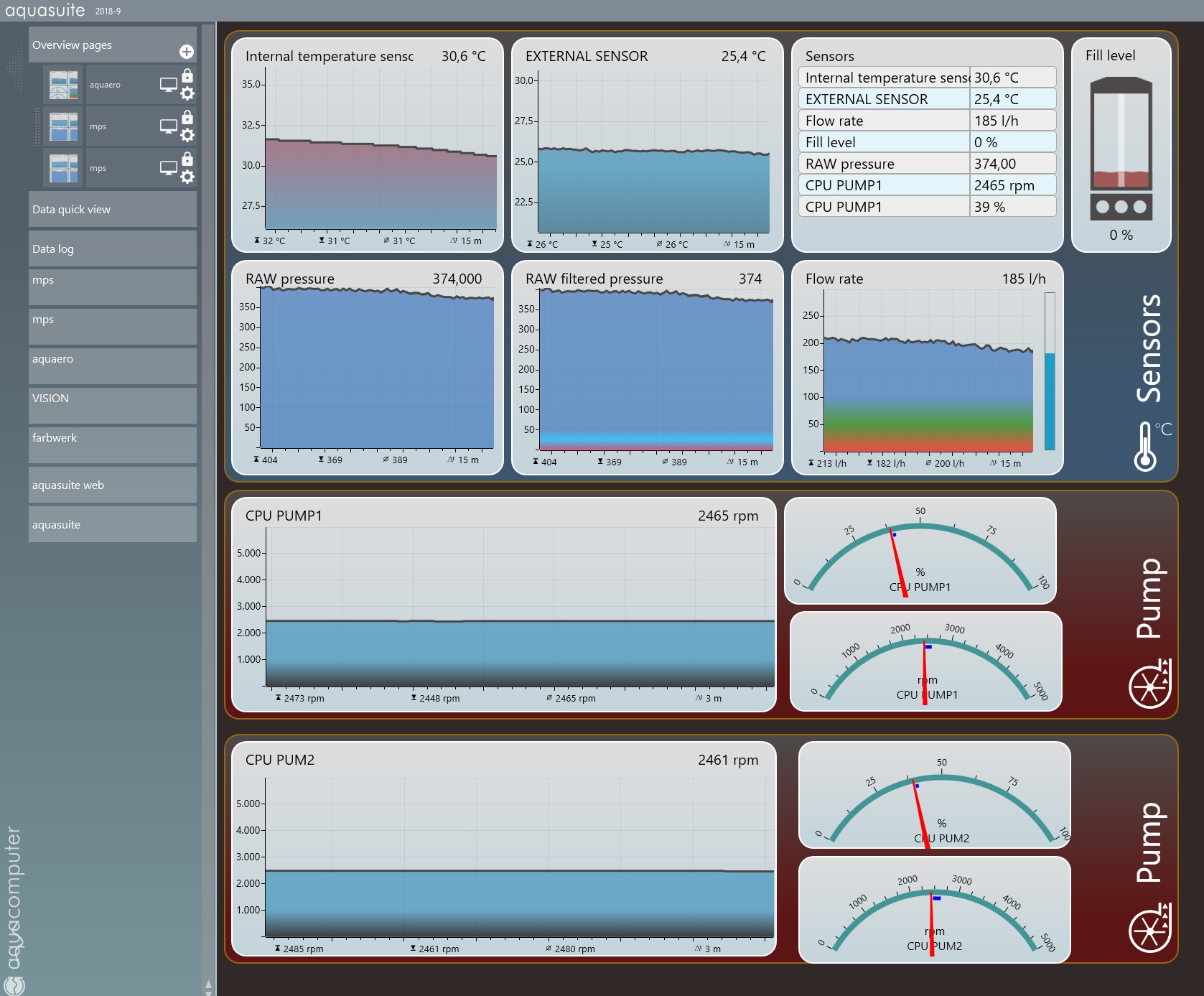

6 yıl
Orijinalden alıntı: xdeliruzgar
Hayirli olsun. Epey emek harcanissiniz elinize saglik. Aquaero xt6 disinda sistemde baska aqucomputer urunu varmidir?
Teşekkürler evet var flow meter var birde radyatör altında aquacomputer oda.

6 yıl
Orijinalden alıntı: c3LaL35
Alıntıları Göster
Tamamdır. Eger aqua ve mps icin page.file dosyası isterseniz gonderebilirim.
Birde sorum olacak, kaynak olarak cpu ısısınımı yoksa baska bir yerimi gosteriyorsunuz?
6 yıl
Başka yeri gösteriyorum aynı zamanda kontrolcüdede blok var kendi bloğu.
