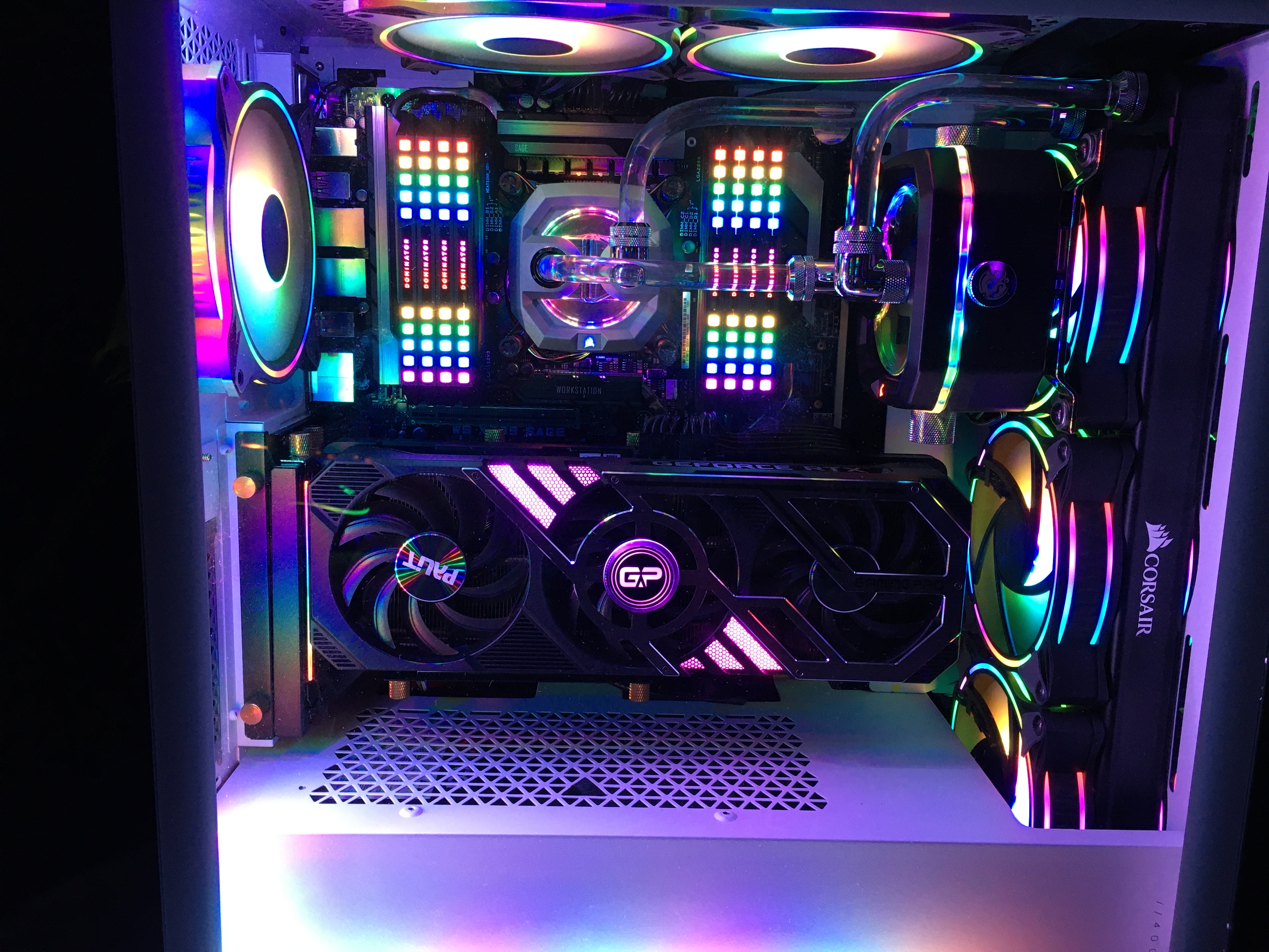

Evet sonunda bitirdik sistemi kabaca 5600x 3060ti ve Corsair 4000D üzerine kurulu. Serhat abi, Uğur abiye ve Sinan a teşekkürü borç bilirim.
280 radyatör ve corsair Ql140ları çok zorda olsa tavana sığdırdık. Ram temas ediyor ancak herhangi bir sorun teşkil edecek düzeyde değil.

Elinize saglık tertemiz sistem olmus.
Bu mesajda bahsedilenler: @efemelih
4 yıl
Teşekkür ederim hocam. Bende beğendim açıkçası güzel duruyor. Bu arada barrow ve bykski ürünlerinin kalitesi oldukça hoşuma gitti. Özellikle ekran kartı blok ve rakorları oldukça kaliteli.
