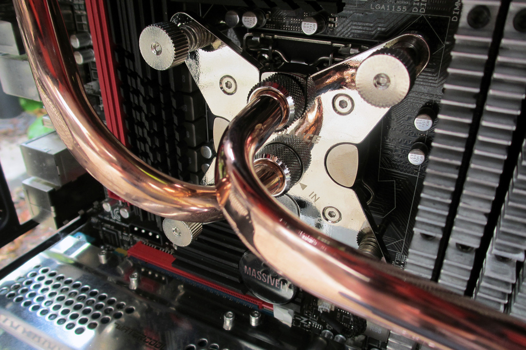

Merhabalar, yakında kendi custom sıvı soğutmamı yapmaya başlayacağım. Şu anda düşünme aşamasındayım ve sizlerin fikirlerini almak istediğim bi konu var.
Cpu bloğu olarak bilinen parça sizce hangisinden olması daha mantıklı olur? Fotoğraftaki(en soldaki- boyutları 4-4-1.2 cm) mi? Yoksa videodaki arkadaşın kullandığı intelin stock işlemci soğutucusunun modifiyeli hali mi?
https://ae01.alicdn.com/kf/HTB1FjsqfCtYBeNjSspkq6zU8VXay/80-40-12mm-40-40-12mm-Aluminium-CPU-Graphics-Card-Hard-Disk-HDD-Water-Cooling-Waterblock.jpg_640x640.jpg
https://www.youtube.com/watch?v=AElWwc95JHo

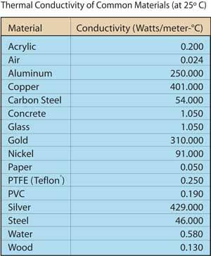

selam,
iki senedir corsair H115i kullanıyorum
artık extreme performanslı extreme ucuz sıvı soğutmaya geçmenin zamanı geldi sanki
aklımdaki sistem, araba radyatörünü pc ye bağlamak
BUNA BENZER BİR SİSTEM DÜŞÜNÜYORUM
soğutucu bloğu da intel fanını modlayarak yapmayı düşünüyorum
bakır blok işleyecek torna tezgahım yok malesef
sormak istediklerim
1- 65cm x 40cm tahmini ölçülerde bir araba motor suyu soğutma radyatörü kullanmayı düşünüyorum
acaba 1 tane ekran kartına bir tane de işlemci için mi alsam yoksa ikisini de 1 radyatöre bağlasam yeterli gelir mi?
yoksa kalorifer radyatörü yeterli gelir mi? 30x16x4 cm t4 transporter kalorifer radyatörü ilgimi çekiyor
2- Kaçlık pompa kullanmalıyım?
240L h lik pompa 1 radyatöre yeterli gelir mi? çünkü soğutma alanı gayet geniş
yoksa 1 tane 800L h pompa alıp iki radyatörü birden bir pompaya mı bağlamalıyım?
sessizlik çok önemli madem bir işi yapıyoruz
radyatörleri belki pasif soğutma ile fansız çalıştırabilirim
ama gene de her ihtimale karşı 200mm 700 rpm sessiz cooler master kasa fanlarım hazırda 6 tane kadar bekliyor
3-thermaltake core v71 full tower kasa yeterli gelmeyecek sanırım özel kasa mı tasarlasam acaba yoksa yanda emanet mi dursa radyatörler?

Orijinalden alıntı: Maskeli Bilo
< Resime gitmek için tıklayın >https://ae01.alicdn.com/kf/HTB1FjsqfCtYBeNjSspkq6zU8VXay/80-40-12mm-40-40-12mm-Aluminium-CPU-Graphics-Card-Hard-Disk-HDD-Water-Cooling-Waterblock.jpg_640x640.jpg?utm_campaign=DonanimHaber&utm_medium=referral&utm_source=DonanimHaber
Bunun boyası soğumaya etki ediyor
alacaksan boyasız olanı almaya bak
aynısını zımparalayıp parlatıp 3 derece kazanan video var youtube da
< Bu mesaj bu kişi tarafından değiştirildi GEÇBATAN -- 6 Ağustos 2018; 10:48:18 >
7 yıl
Merhaba,
Belirttiğiniz şekilde bir sıvı soğutma sistemi yapmak mümkün gibi görünse de düşündüğünüz gibi olmayabilir.
Videodaki sistem mantık olarak doğru görünse de hortum iç çapları fazla ve blok girişinde dar boğaz yapacaktır.
Ayrıca performanslı bir pompa ihtiyacı doğuracaktır. Sizin amacınız sadece CPU soğutmak ise H115i çok daha performanslı bir sistemdir.
Özel sıvı soğutma yapacaksanız bu iş için tasarlanmış bileşenler kullanmanız çok daha mantıklı. Örneğin geniş radyatöe kullanmak istiyorsanız;
https://www.ekwb.com/shop/ek-coolstream-we-360-dual
düşünebilirsiniz.
Pompa olarak bilinenin aksine illa ki DDC kullanmak zorunda değilsiniz. D5 pompa da çok fazla 90° dirsek vs. kullanmazsanız işinizi görecektir.
Örneğin sırası ile yazarsam;
D5 pompa
RX vega 56 Blok
Ryzen 1600x Blok
240 Radyatör
360 Radyatör
Kullanıyorum ve sorun yaşamıyorum. Bir satın alma yapmadan önce, biraz daha araştırma yapmanız yararınıza olacaktır.
Olay bir deneme projesi ise zaten diyecek lafım yok.
İyi çalışmalar.

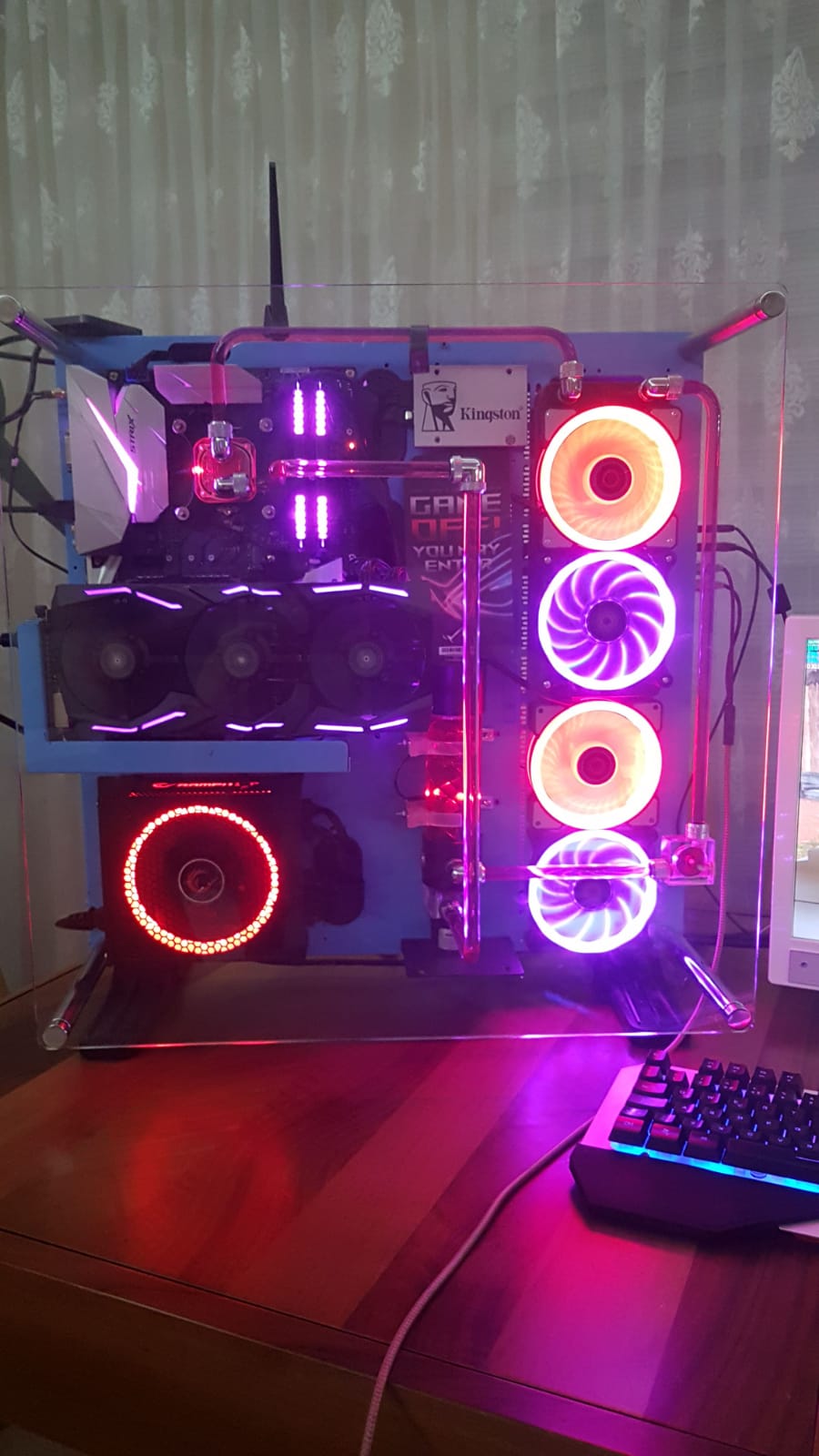

Merhaba Gunaydin Arkadaslar.
Su aralar elimdeki 1700x islemcimi ve asus crosshair vi hero anakartimi satiyorum. 2700x ve x470 anakarta gecip 16gb olan ram i 32gb yapicagim.
Custom sivi sogutma isine tamami ile karar verdim ve istanbulda CONN pc olmak uzere belirli bikac yerden parca ve kurulum hakkinda bilgi aldim.
Fiyat tabiki onemli (malum dolar) ama kafamda birtakim seyler tasarladim.
Sizinde nachizane fikirlerinizi almak isterim parca markalari ve tecrubeleriniz hakkinda.
*Islemci ryzen 2700X (Alincak)
*Anakart Asus Crosshair VII (Alincak)
*Ekran Karti Asus Strix Gtx1080ti O.C (Mevcut)
*Kasa Corsair Air 740 (Satip Yeni Buyuk bir Kasa)
*Bu Parcalara 2 loop lu bir duzenek dusunuyorum kasamida ona gore almak isterim cunku 2 looplu herkasaya sigmiyor.
Tercihen RGB li Parcalar dusunuyorum custom icin. Hangi Parcalari almaliyim?
2 Radyator icinde 360 lik 2 adet dusunuyorum. Fan ve radyator secimi de cok onemli olucaktir.
Kasa Anakart ve Islemci parasi hazir. Custom icinde belirli bir butcem var 1 2 ay daha bekleyip biraz daha ekleyebilirim uzerine.
Sizce nasil hareket etmeliyim?
Yazim uzun oldu kusura bakmayin lutfen.

Maddelerin ısı iletim özelliklerine göre
Bakır alüminyumdan da sudan da çok daha iyi ısı iletiyor
İletim boruları bile bakır yapılabilir
Borular arasına lehim de yapılabilir
Sıvı conta da olabilir
Havşa açma aleti gerek olabilir
Asıl üzerinde durduğum ucuz yollu büyük oto radyatör alıp düşük devirli ve sessiz bir fan ekleyip fansız pasif soğutma elde etmek
Dh Forumdan oto soğutma radyatörü ekleyen kişinin konusunu bulup okudum
Pompanın iyi olması 1 derece fark ediyor veya etmiyor o kadar düşük etkisi
Aynı şekilde üstte videosunu paylaştığım eleman da 240L saat gücünde pompa kullanmış 4.2 W tüketimi sessizlik sağladığı taktirde çok düşük değer
12v 240L saat su pompası (3.3 dolar) 1 tane vardı zaten
Ve
12v 800 L saat (8.44 dolar) iki pompa siparişi verdim aliexpressten
Radyatör siparişi vermek üzereyim
Komple bakır radyatör olsa iyi de aşırı masraflı olur
Tavsiyelere açığım
