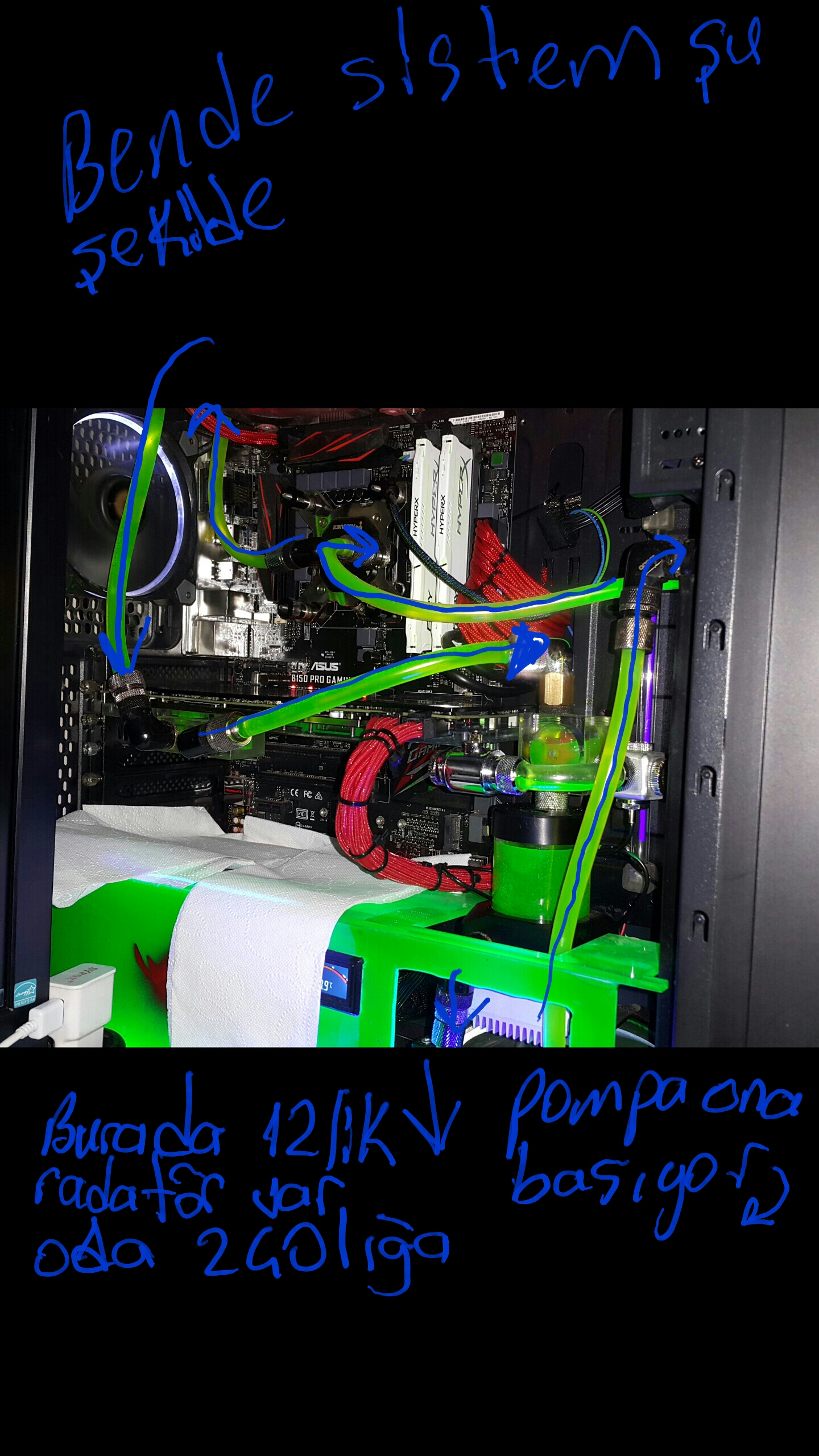

Cok tesekkurler ilgin alakan icin sistemi yazayim size 1. Kolance islemci blogu ,2. 240+240+120lik ek nin 30mm kalinligindaki radyatorleri 3. Ek nin ddc 100lt saat pompasi popa ustu rezervuar kiti ve pompa sogutucu su ,4. 6 adet termaltec in anti balans fani ledli,5.12lik rekorlar, 6. Ek nin 290x icin olan blogu sistemdeki sivinin sicakligini akis gostergesindeki sensorlen aliyorum ,i3 6100 skaylek 6.nesil islemcisi asus b 150 anakart 16 gb hayperx 1866 mhz ram 120 gb ssd+ 500 gb hdd asus front base panelden de islemci sicakligini gorebiliyorum ekran kartinin sicaklik degerlerini gpu-z programiyla bakabiliyorum yanliz kasa icine konumlandirdigim fanlarin hepsi kasa disina havayi aticak sekilde ben diyorumki iki fani iceriye taze hava alicak sekilde degistirsem bir far yaratirmi ancak soylede bir durum var maluk fanlarin hepsi radyatorlerin uzerinde oldugu icin radyatordeki isinan havayi kasanin icine almak nekadar dogru olur ve dediginiz gibi sistemdeki sivi sekilde dolasiyor oncelikle 120 lik radyatore giriyor pompadan oradan 240 liga giriyor oradan islemciye oradan diger 240liga giriyor ve oradan ekran kartina veriyorum ve oradan rezervuara seklinde bu bilgiler cercevesinde ne yapmaliyim verecegeniz bilgiler icin simdiden tesekkur ederim saygilar
Rezervuar => Pompa => Radyatör => X bileşen => Radyatör => Y bileşen şeklinde izlenen yolda sorun yok. Döngünün sıralamasını değiştirmek genel mantıkta hata yapılmadığı (ilk 3), flow rate ideal seviyede olduğu sürece fark yaratmayacaktır, 1-2 derece ile sınırlı kalır kısacası.
Push vs Pull performansa sadece 2-3 derece etki eder. Eğer mümkünse her şeyi kontrol etmek için sıvı soğutmayı tekrardan kurup ekran kartı bloğunu kontrol edebilirsiniz. Termal macun ve padler noktasında bir sıkıntı var mı yok mu kontrol etmiş olursunuz. Padler ile ilgili genelde yapılan hatayı açıklayayım yol göstermesi için. Bazı bloklarda bellekler ve vrm bölgesi için farklı kalınlıklarda padlere ihtiyaç duyulur kullanıcılar buna dikkat etmeksizin uygulama yapar ve blok yerine tam otursa bile ufak yükseklik farkı tam baskıyı engeller bu da ısı iletimini ideal seviyenin altına düşürür. Buradan bir şey çıkabilir ya da en kötüsü bu ihtimali elemiş olursunuz.

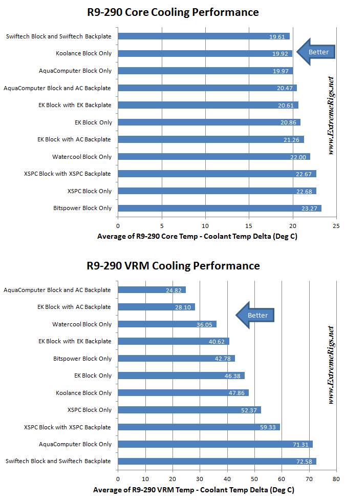

Yukarıda paylaştığım grafikte de göreceğiniz üzere 290x çok fazla ısınan bir kart, tek başına 290x'i 360lık 60mm radyatör ile soğutanlar bile 50 dereceye yakın sıcaklık değeri görmekteler, bunu es geçmeyelim. 290x'in sisteme dahil olmasıyla ortaya çıkan ısı aşırı şekilde artmış olduğu için daha performanslı fan ve radyatörlere ihtiyaç duyuyor olmanız olasıdır.

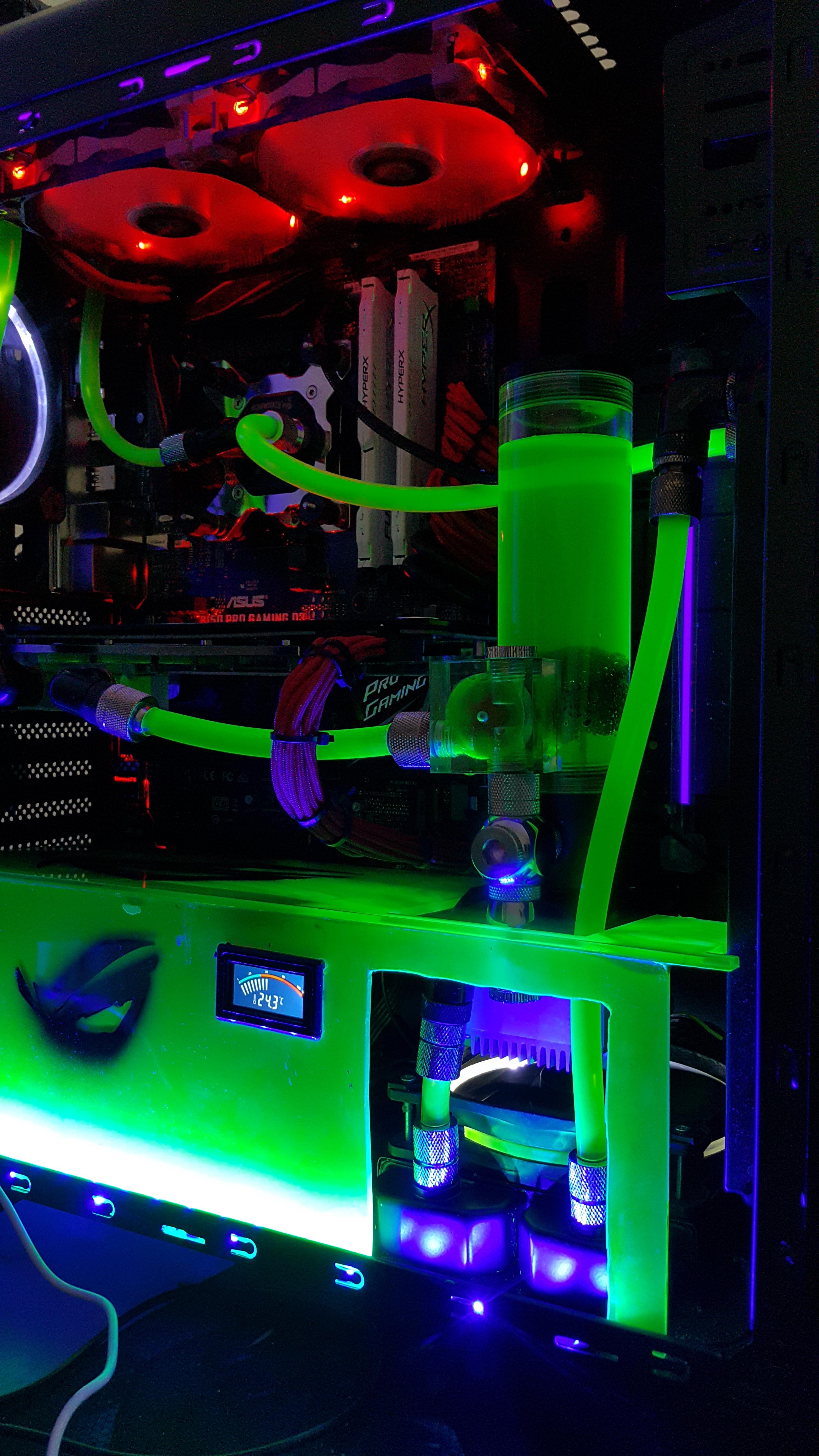

alt kısmı kırmızıya boyadım hocam .kırmızı sıvım yok ama sizede sormadan edemedim sizce sıvıyı kırmızı mı yapsam sarımı
S.a hocam alt tarafi kirmiziya boyadim ayrica sizede sormadan yapamadim sivi bildiginiz uzere benim uv yesil .siviyi pastel kirmizimimi yapsam sarimi daha hos olur

Estetik bir detay olduğu için size kalıyor :) Ben şahsen sistemin genelini ve kabloları siyah seçip renksiz sıvı ve beyaz ledler kullanmayı tercih ediyorum, çok fazla renk işe dahil olunca ortaya güzel bir görüntü çıkmıyor bana göre.

Icim karadi ama bana gore degil ayrica asus anakarti zaten kirmizi ve siyah yapmis bende onun icin kirmizi ve siyah renklwri kullandimki asusun yapisina uysun tabi dedigin gibi zevk meselesiki o rwaimdeki kasa baya pro biseki madddiyat yetme benim otarz bisey yapmam icin
