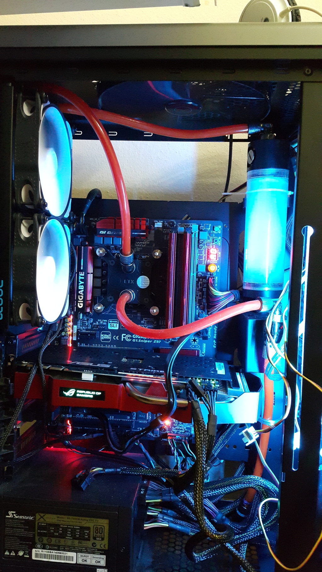

Ben de custom kullananlardan birisiyim.. Yeni başladım daha doğrusu.. Ancak bir sorunum var.. Öncelikle kullandığım sistem ve malzemeleri bir söylemekle başlayayım ;
G1 Sniper z97 / 4770k / Tridentx 2400 Mhz 8GB / SSD / x760 Gold PSU / Evga 760 ACX ( 4GB )
Sıvı soğutma için ; Phobya DC 12-400 800L'lik pompa , BAROW 190mm rezervuar , Phobya / Bitspower ve XSPC rakorlar , birde Alphacool 240mm( 25mm) radyatör.. ayrıca EK Supreme LTX cpu bloğundan oluşuyor..
Sıkıntı şu ; öncelikle montajı yaparken radyatörün hortum ağızlarını yukarıya gelecek şekilde bağlamak zorunda kaldım , çünkü hortum yuvalarının olduğu kısım diğer uca göre daha çıkıntı olduğundan PCI yuvalarının olduğu kısma dayandığı için o şekilde bağladım. Rezervuarı da aynı şekilde çoklu girişleri üstte olacak şekilde ters bağladık. Bunun sebebi de hotrum mesafeesinden kazanmaktı. Çünkü diğer türlü anakartın üzerinde arka-üstten / ön alta doğru inen hotrum olacaktı. Başlangıçta ; Radyatörden rezervuara giden su ( bu geçiş tamamen yukarıda oluyor , radyatörün deliği de rezervuarın deliği de üst kısımda olduğundan yatay bir akışdan bahsediyorum ) rezervuarın içindeki U şeklindeki ayırısıya çarparak aşağı dökülüyordu. Ve bu balonlaşmasına neden olyuordu. Sonra da cpu dan radyatöre giden hortum kırıldığı için hortumu kısaltmam gerekti. Bu balonlaşmayı engellemek için hortumları , aşağıdaki fotoğrafta gördüğünüz son haline getirdim.Velhasıl ; alttaki fotoğrafda da göreceğiniz üzere , pompa güçlü olduğundan tepeden rezervuar içine giren su , videoda izlediğiniz gibi yüksek basınçdan dolayı rezervuarın ( aşağıya doğru ölçü olarak ) %80 ine kadar tazyikli olarak iniyor.
Sorun şu ; Sistem full su ile dolu olduğu halde bu balonlaşmayı yapıyor , bunu engellememizin kimyasal bir yolu mu var , yoksa sistemde yanlış olan birşeyler mi var ? Ayrıca dün gece Akasa fc-siz ile pompayı çalıştırdım , ancak kontrol düğmesini %20 ye getirdiğimde nasıl çalışıyorsa sonuna getirdiğimde de aynı performansda çalıştı. Akasa ayrıca radyatör üzerindeki fanları çalıştıramadı. Sonuç olarak Akasa fan kontrol işimize yaramıyor. Bir de Lamptron kontrolcü var , onu da deneyip sonucu yazarım. Henüz denemedim. ( Bu arada fan kontrolcüyü denemek için , başka bir hdd ye veri aktarmak için filan kablolarla oynamak zorunda kaldım , normalde bu kadar kablo karmaşası yoktur merak etmeyin :) Ayrıca diğer ekran kartı takılı değil , bir de onun kabloları duruyor altta)
< Resime gitmek için tıklayın > Videoyu izlemek için tıklayınız
Akasadan sonra Lamptron 4 kanal kontrolcüyü de denedim. Bu defa da şöyle bir sorun çıktı ; kullandığım cihazın kanal başına kaç watt verdiğini tam hatırlamıyorum ama , pompa ; ayar düğmesinin yarısında 1000 devir ile başlıyor. Öncesi yok. Bu durumda balon yapma olayı %60 azaldı. Yani iyi bir fan kontrolcü ile bu işin üstesinden gelebiliyoruz.. Şimdi ; lamptronun digital modellerinde devir sayısını arttırmak duyduğuma göre ( bütün markalarda ) işkence sanıyorum. Tek tek tıklayıp devir arttırmak gerekiyor. Ben yarı dijital ( ekrandan seçip , el çarkıyla manuel arttırma sağlayanlar ) yada tam analog olanlardan düşünmekteyim. Bu durumda alınacak cihaz için tavsiyeleriniz ne olur. Bir de temiz kullanılmış cihaz varmı konudaki arkadaşlarda..

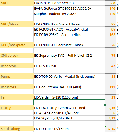

Selamlar, topladığım parçalarda eksik veya yanlış ürün var mı?
Birde şu fitting konuşunda sıkıştım. Lütfen yardım ediniz.
Psu masanın altında olacak.
Esinlendiğim çalışma şu;

10 yıl
Orijinalden alıntı: SlayerPIN0
Ben 13/16mm hortum alacaktım hortum et kalınlığından kırılma bükülür olur dediler 10/16mm hortum siparişi verdim Tabi bağlantılarıda hortuma göre seçmemiz Lazım. Kasa full tower ise 13/19mm tercih edebilirsin. Yanlışım varsa düzeltiniz arkadaşlar iyi forumlar.

Orijinalden alıntı: OSINOS
Sisteminde biraz fazla hava var onu halletmen lazım. Doldururken pompayı aç kapa aç kapa şeklinde, havayla suyu yavaş yavaş yer değiştirecek şekilde biraz sabırlı doldurman gerekiyor, tahminimce tüm sıvıyı doldurup sistemi çalıştırdın ?
Bir de pompa ve işlemci bloğu giriş-çıkışlarını tekrar kontrol et, inlet-outlet ters bağlanmış olmasın
O rezervuarda fazla girdap, kabarcık dolayısıyla ses te oluşur, içine plastik spirallerden alabilirsin. Spiral ledli rez modellerinden (FrozenQ gibi) bahsetmiyorum bu arada Tüp rezervuarların içine girebilecek çocuk oyuncağı benzeri plastik spiraller var, renk renk + uv duyarlı. Eskiden Specialtech ve Watercoolinguk'de vardı hala vardır sanırım. Specialtech kapandı gerçi. FrozenCpu, Aquatuning vs... Res aksesuarları kısmından bak, olmadı tüp uygunluğuna göre yukarda bahsi geçen EK aparatlarından alırsın. Spiral bulursan daha ucuz ve kolay halledersin tabi. Estetik önemli değilse plastik veya paslanmayacak birşeyler bul, rez içine akışı tıkamayacak şekilde sıkıştır.
< Bu mesaj bu kişi tarafından değiştirildi Digitaldrop -- 18 Mart 2015; 13:36:05 >

10 yıl
Sistemi doldururken bahsettiğin gibi aç kapa yaparak doldurdum.. Inlet - Outlet dediğin ksımı anlamadım pek , sistem normal düzeneğinde çalışıyor şimdilik.. Ayrıca rez'i 3 defa doldur boşalt yaptım toplamda.. 1. defa doldurdum , hotrum kırılması oldu , hortumu kısalttım ( hortumlardan birini ) , 2. defa full doldurmaya çalışırken yıkanmış temiz bir kap yardımıyla yapmaya çalıştım , ama sabun kalıntılarından şüphelenip , onu da boşaltıp tekrar doldurdum.. Ama sistem çalışırken rez içindeki su yarıya kadar iniyordu. rez i fullemek için baya uğraştım ( deneyimsizlik) , sonra bir şırınga yardımıyla çalışırken fulledim. şu an temel problem bana göre pompanın tam yükte çalışıyor olması. Ama köpüğü engellemek için farklı yöntemler var kafamda , ancak zaman meselesi.. bir ara bakıcam tekrardan.. şimdilik öncelikli olarak FC ayarlamaya çalışmam lazım.. ( fan mate )
