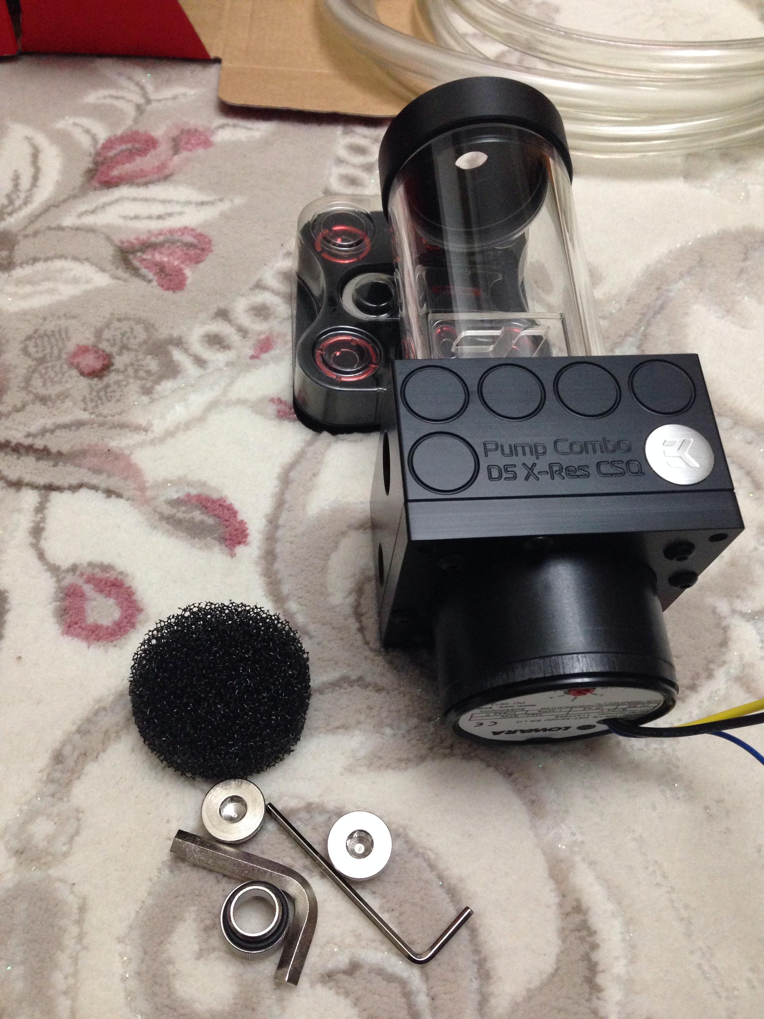

Arkadaslar simdi once napmam dogrudur. Siviyi hazirlamak mi? Motoru test etmek mi. Radyatorleri temizlemek mi? Anakartim yok. Ama tum malzemelerim hazir. Herseyi hazirlayabilirim bu haftasonu. Sizce once napmam lazim. Bos kova ile motorun pompasini mi kontrol etmeliyim. Sivilar elimde. 2 lt var. Borular elimde. İcine koyacagim ilac ve kirmizi renklendirici elimde. Bir de borumun icinden cikan bi solisyon var. O da elimde. Konsantre ve islem sirami nasil yapsam iyidir.

Rezervuarin bu kadar buyuk oldugunu tahmin etmemistim. Bence en ideal boyutunda suan. Kasa icin en ideal boyutta. Montaj icin acaba kasaya delik delmeye ihtiyac var mi? Kasamiz 750d.

hop hop....hiç bir sey yapma aceleye gerek yok
sen şimdilik yaklaşık 3-5 litre iyi su (içme suyu - çeşme değil) kaynatıp kenara koy...
anakartın geldikten sonra yavaş yavaş montaja başla tüm parçaları tam sabitlemeden yerlerine tak ve hortumu 2-3cm fazla tutarak kes...
sonra sıvı soğutma sıstemini kasa dışında birleştir ve kaynatmış olduğun iyi suyu sisteme doldur ve biraz çalıştır (radyatörü biraz salla her yeri su ile dolsun) sonra suyu boşalt ve taze su koy bu işlemi 2-3 kez (kafana göre) yap.
sonra sistemini tam olarak topla hortumların boylarını kes (fazla olanı) sisteme sıvıyı doldur ve bilgisayarının "ON" düğmesine bas
sıvıyı ekle rez de üstden 2 parmak boş kalsın... sistem biraz çalışsın sıvı eksilir ise ekleme yap (gerekirse kasayı sağa sola aşağı yukara terz düz hareket ettir rad tam dolsun)
sonra biyocideyi ekle ve sistemin uzun bir süre çalışsın (rez de hiz kabarcık görünmeyecek)
şimdide reklendiricini tek tek damlalar olarak rez e damlat....
hadi geçmiş olsun şimdi otur ve bakmaya doyma

Nerde 1 tl. Ben 3.5 liraya aldim metrodan. Ve elimde 2 lt var. Sorun degil gerekrse alirim. Ama denileni az cok anladim. Simdi sadece montaj ve kasa icine nasil radyator montajlarim onu tasarlayacam. Zaten belliydi. Rezervuarin ustunde bir giris var. Oradan mi su ekleyecez sisteme. Oraya boru takmayacak miyim? Bir de rezervuarin icinden filitre gibi birsey cikti. Nedir o?

aynen kardeşim o üst delikten sıvıyı ekleyeceksin (hatta o üst kısım komple açılması gerekiyor) aç onu sıvıyı doldur... hortumları alt kısıma takarsan daha iyi olur (alttda senin için benim çalışan pcden rez görüntüsü ekliyorum)
çünkü altdaki giriş çıkışları kullanırsan rez in üst kapağını istediğin zaman açıp sıvı ekleyebilirsin... aksi taktirde
ben eski rezlerden kullandığımdan o filtre dediğin şeyi anlamadım resim ekle veya kullanma klavuzuna bak

Rezervuarin tam pompa cikisina konuyormus. Simdi klavuzunda okudum. Evet oyuncaklarim icin cok bekledim. Anakartim da garanti disi kaldi evet. Malesef hicbir halt etmedikleri gibi pinimi kendileri egip sonra da garanti disi birakip yolladilar.
