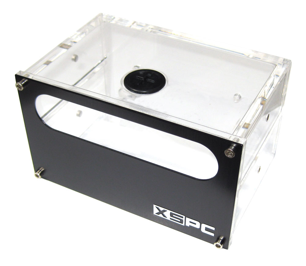

Yukarıdaki Su tankını 75 Liradan derneğimiz için 50TL'ye idirdim yine ilana bakıp ihtiyacınız olanı söylebilirsiniz

Bu su tankı kaç litre su alıyor hocam?
11 yıl
Orijinalden alıntı: fatality-one
Hocam kaç litre aldığından emin değilim ancak kullandığım zamanlarda 2adet 360mm radyatör+1adet işlemci bloğu+rez şeklinde sistemin toplamı için 2 litre su kulanıyordum 2 litre kullanmama rağmen rezin üst kısmı yine bir miktar boş kalıyordu :)
