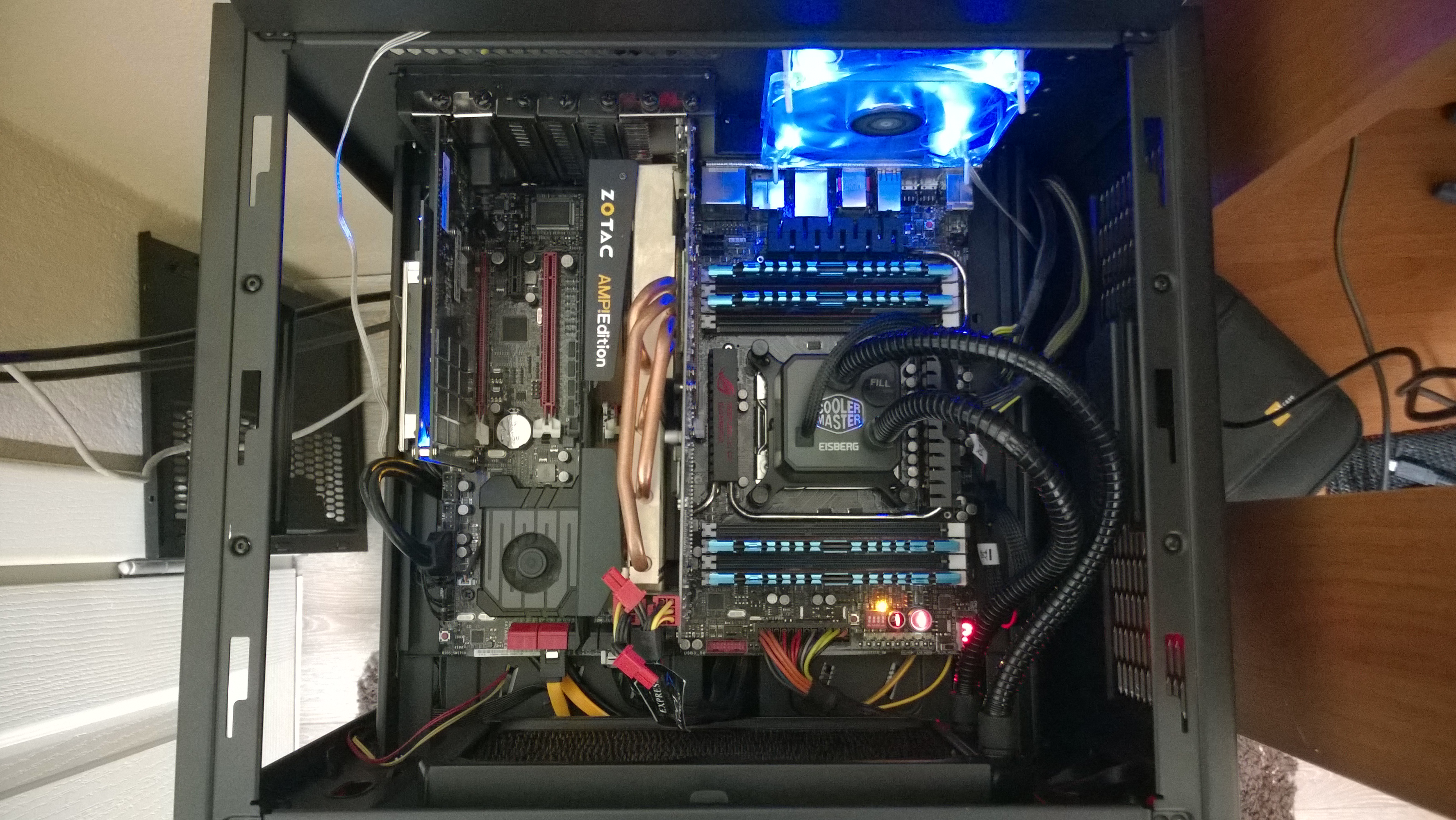

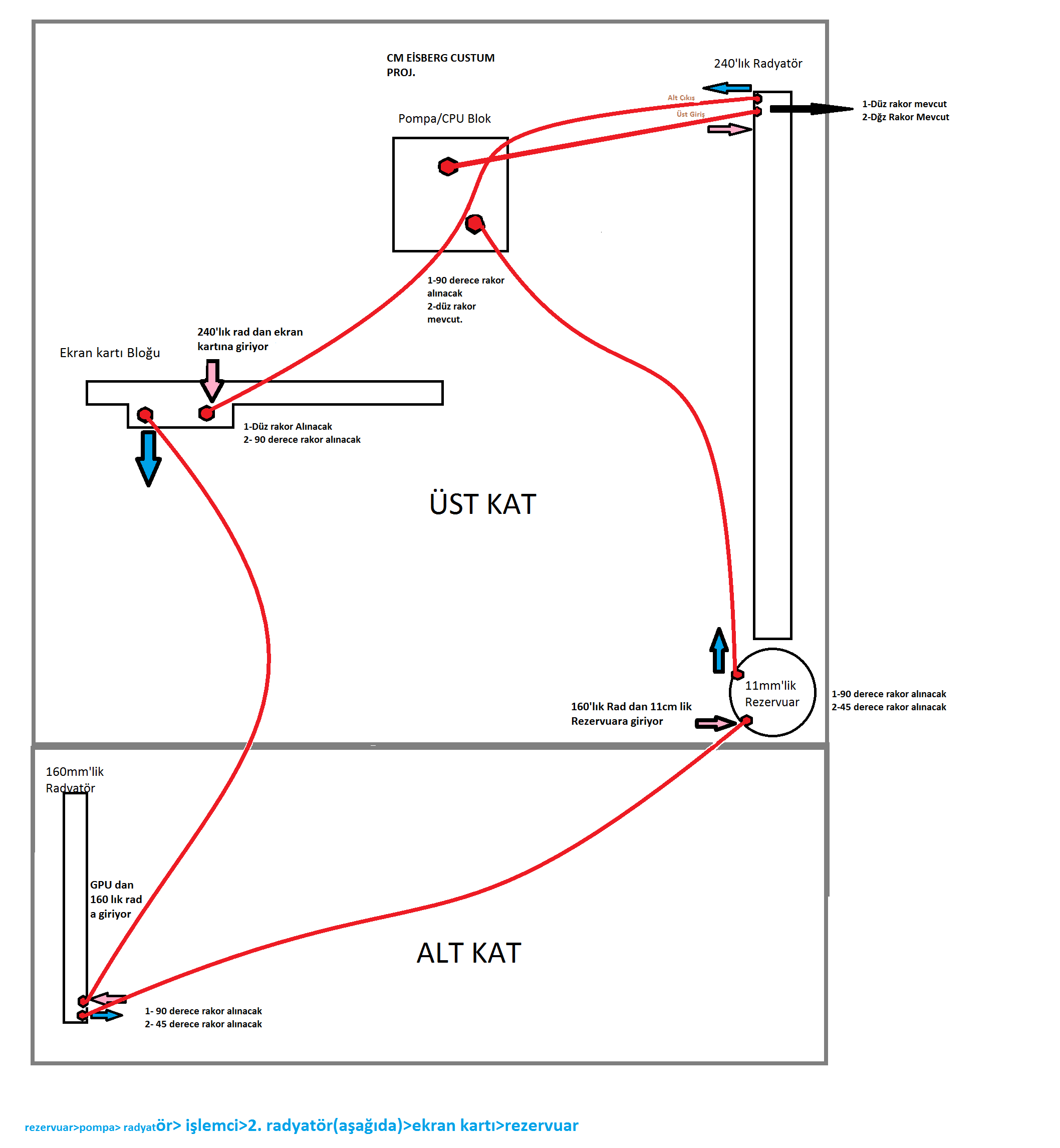

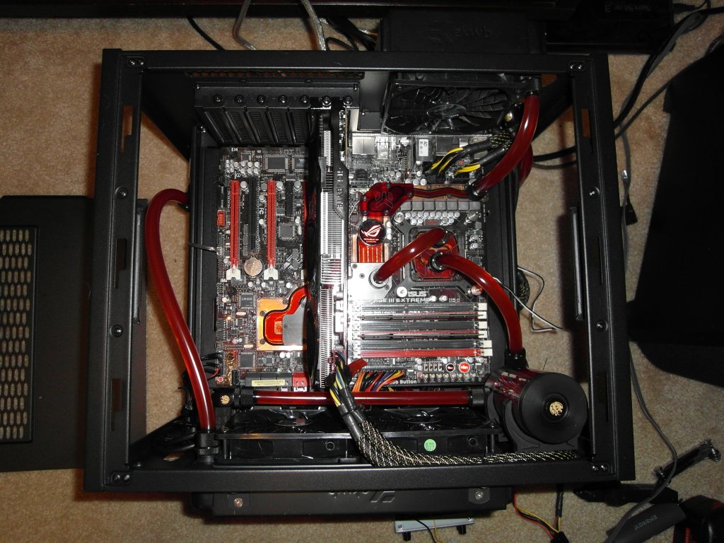

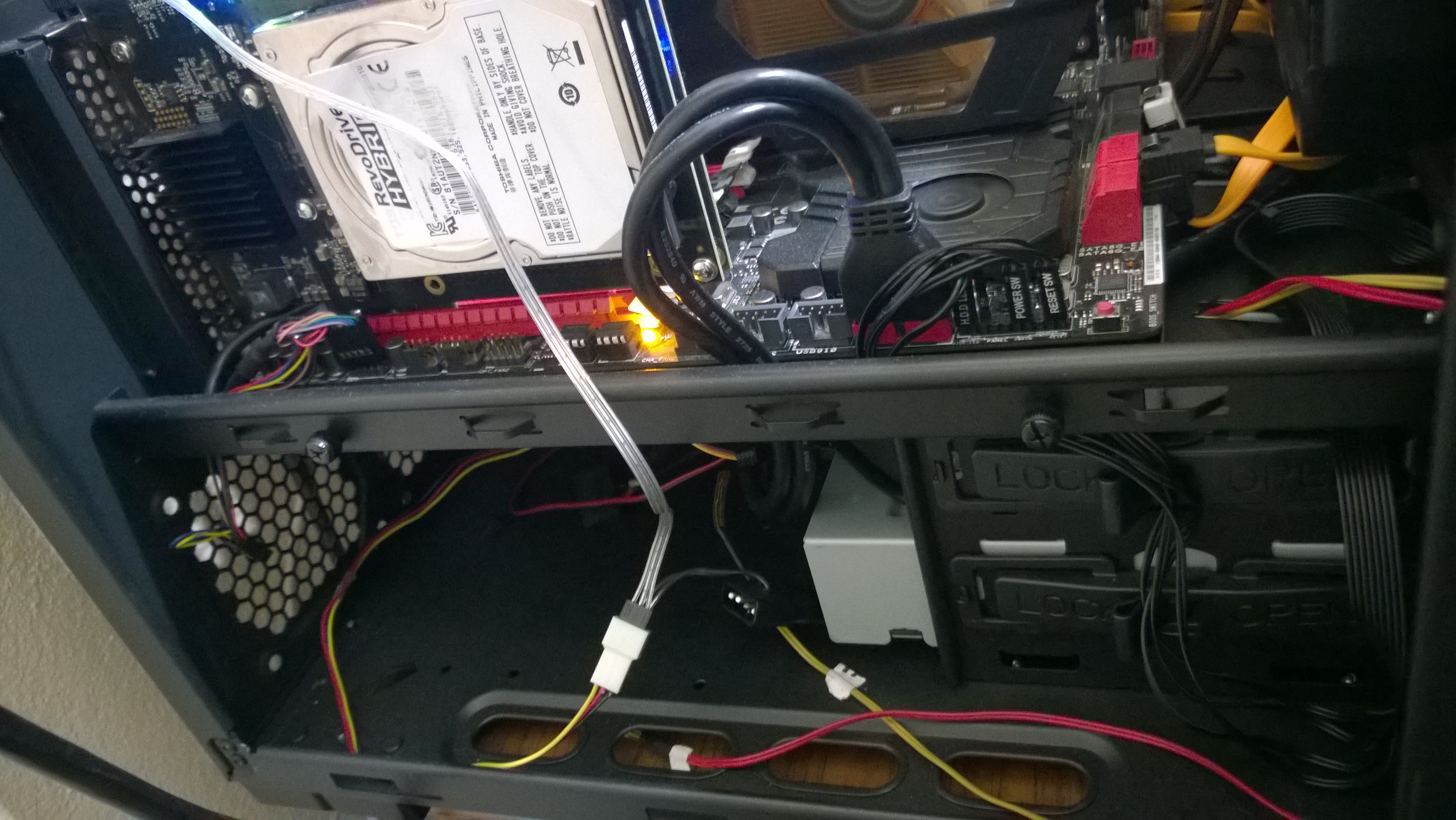

arkadaşlar gerçekten ilgi alakanıza teşekkür ederim.
Bakıyorum konu biraz dağılmaya başladı.Ben sizlere elimde olan malzemeyi ve yapmak istediğim sistemi anlatayım.Bu ayrıntılara göre baa yardımınız daha verimli olacağına inanıyorum.
Sistemim aşşağıda resmi mevcut ve sistem bilgimde mevcut.
Cooler master HAF XB kasa da kullanacağım.Elimde CM eisberg var ve 1-2 yıldır kafamda böyle bir sistem vardı.Videolarda gerek test gerek custom kullanımına ne kadar uygun olduğu yazıyor.Anlıyacağınız üzere CPU bloğum ve Pompam eisberg dir arkadaşlar.Eisberg in üzerinde kullanılan original borular 10/8mm ve 5/16'' e ölçeğindedir.Bu sebepten aynı tiğ rakor ve boru ölçüsünü seçiyorum.Birinci 240 lık rad haliyle eisberg in 3.5cm kalınlığındaki radı dır.bunu ön kısma yerleştireceğim.Alt kısma ise Alphacool NexXxoS XT45 Full Copper 80mm Dual bu rad ı koyacağım. Sağ ön köşeye Alphacool Cape Corp Coolplex Pro 10 LT bureservuarı koyacağım.Sistemi basitçe paint de çizdim arkadaşlar.Şu anlık düşüncem bu.E.kartı bloğu olarak Alphacool NexXxoS NVXP Nvidia GTX680 - polished stainless steel - black bunu kullanacağım.Kullanacağım boru Masterkleer tubing PVC 10/8mm (5/16"ID) UV-reactive dark red 3,3m (10ft) da bu.Rakor olarak size link vereceğim.Bu ve bunun 45 derece düz çeşitlerini kullanacağım.
http://www.aquatuning.de/product_info.php/info/p7516_10-8mm--8x1mm--compression-fitting--G1-4-90--revolvable---knurled---black-nickel.html
Kafamda siyah renk vardı ama ço pahalı olma sebebiyle vaz geçtim.Sisteme sıvı almadım.Şeffaf yada renkli farketmiyor.Sonuçta kırmızı ve siyahı kullanmak istiyorum kasada.Tabi reservuar dışında renk konusunda bir sıkıntım yok.Sistem hem görsel hemde Performans olarak nasıl dır diye merak ediyorum.Benim gibi kafasında olupta yapmayı düşünenler için refarans olması amacıyla da buradan paylaşıcağım sonuçları.Umarım umduğum gibi verim alabilirim sistemden.Unuttuğum ayrıntılar varsa sorun cevaplıyayım arkadaşlar.
Ayrıca epeyi fazla deneme var bu konuda google amcadan sadece resimlerine bakabilirsiniz.Bir ingiliz forumunda eisberg in custom u ile ilgili grubu var şimdilik onları okuyorum.Bakalım teknik olarak ne kadar anlayabilirsem oradan da yardım alacağım.
1. 2. resim benim kasanın şimdiki resmi.
3.resim kabaca çizdiğim sistem
4.5 resim olması istenen :)

peki pompa olarak ne kullanmayı düşünüyorsun?

belirttiğim gibi cooler master eisberg in pompasını

o pompa ile yolda kalırsınız....
zira o pompa tam o rad (eisberg) için üretilmiştir ve siz ekran kartını ve bir rad daha takmayı planlıyorsunuz...

iyi fikir ama o pompayla o işler olmaz...

belki pompa işi bozuyordur ama bunu nasıl test edebiliriz yada ettin? :)
