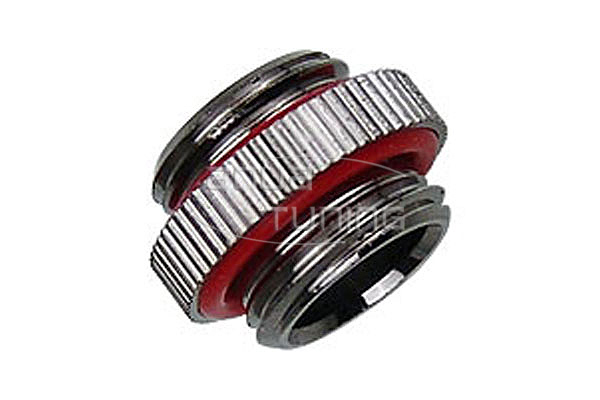

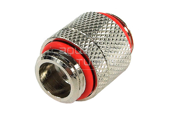

Günaydın ,
Elinde herhangi birinden en az 2 adet olupta kullanmayan varsa pm lütfen :
çift taraflı G1/4
< Bu mesaj bu kişi tarafından değiştirildi trumpet -- 29 Ekim 2013; 12:19:39 >

15 yada 20 lik rezervuar ariyorum
12 yıl
Orijinalden alıntı: trumpet
Günaydın ,
P.M.
