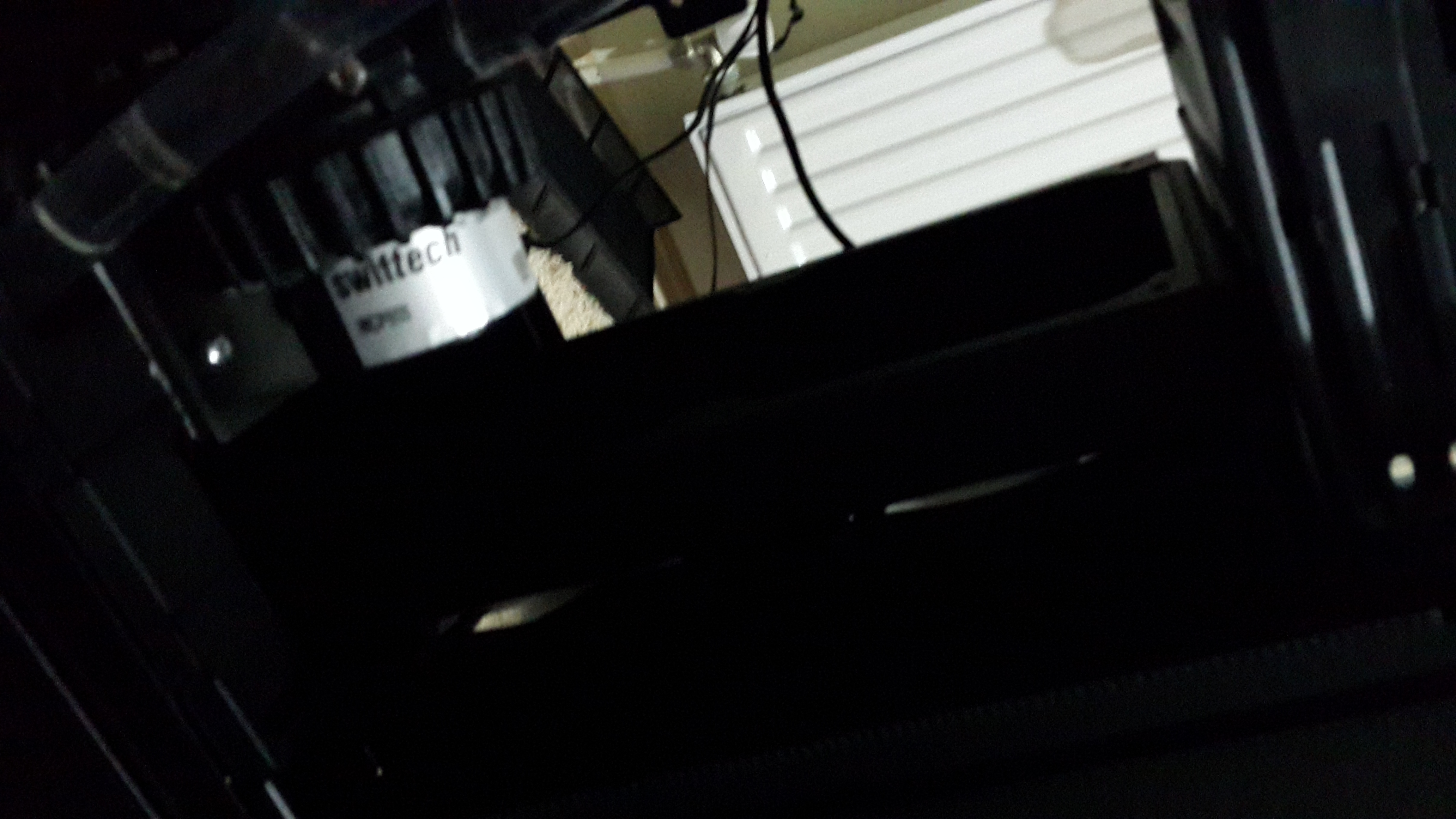

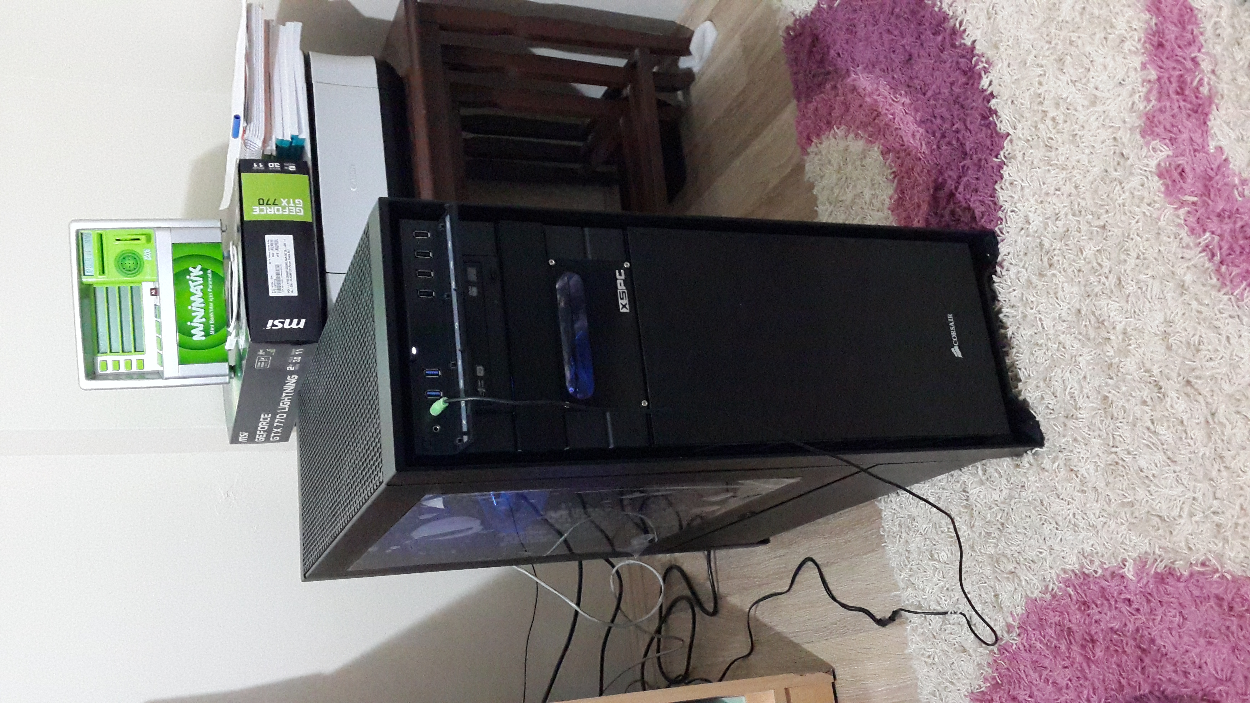

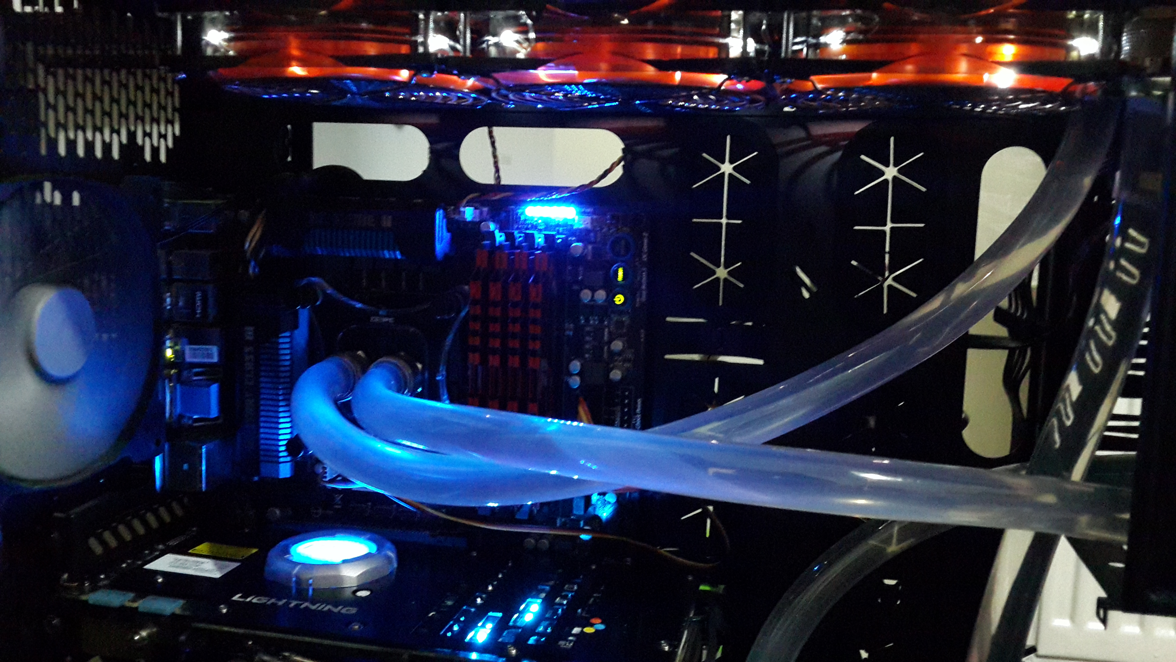

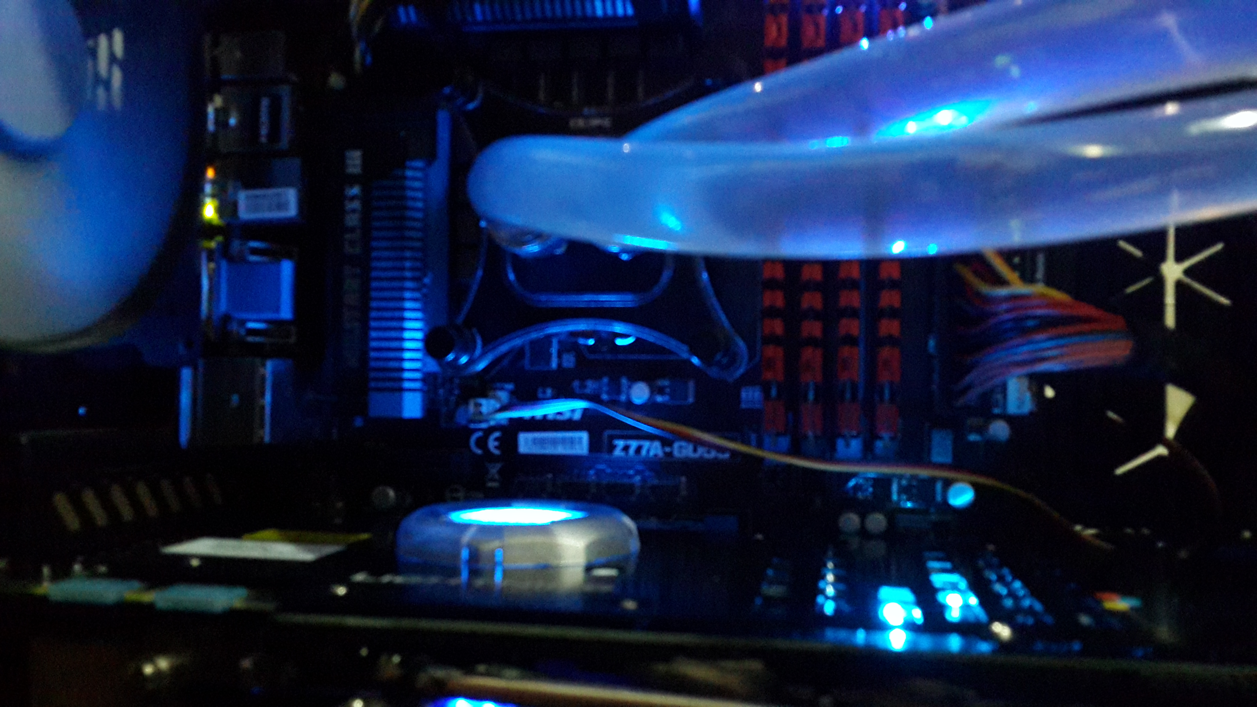

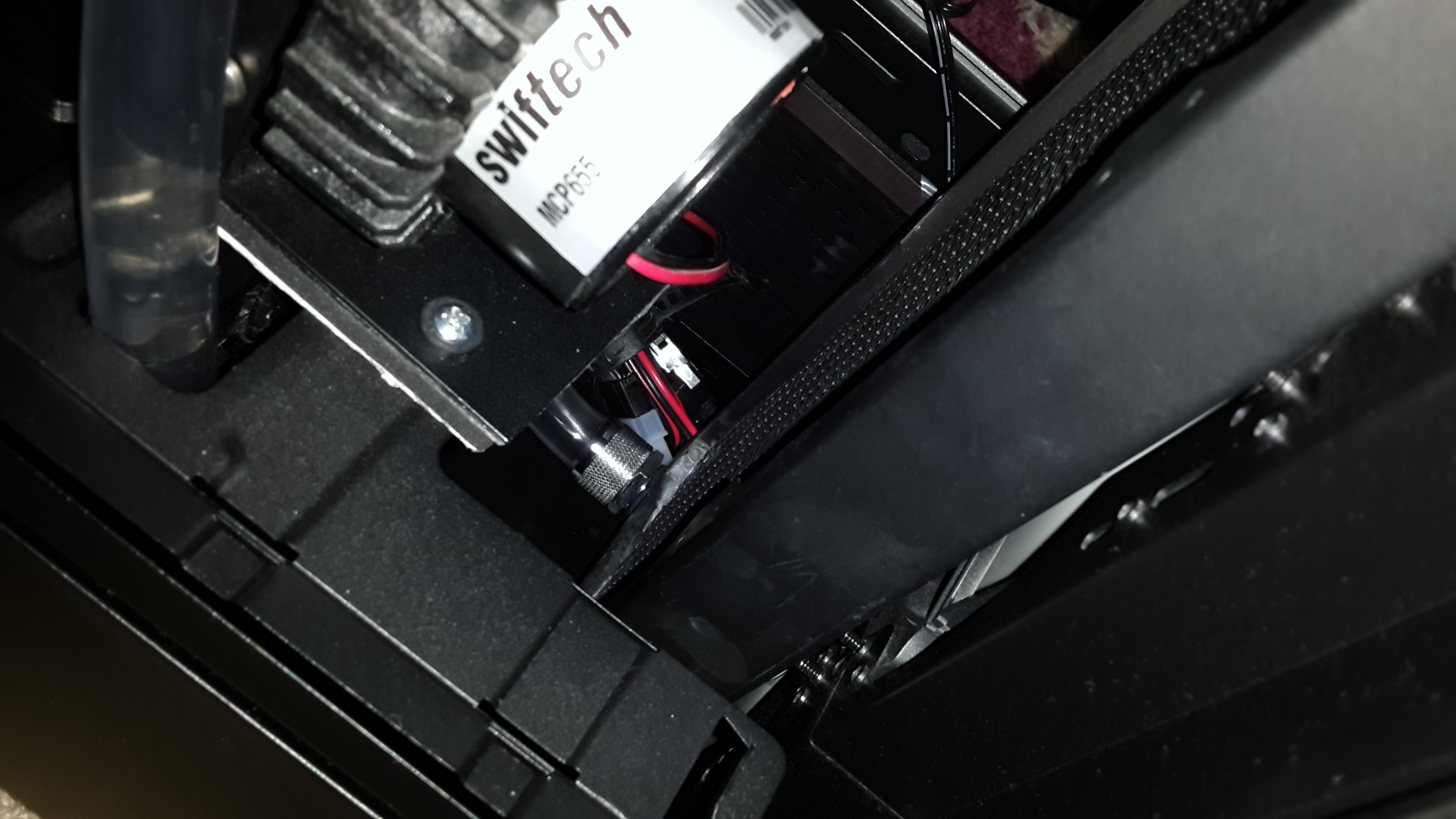

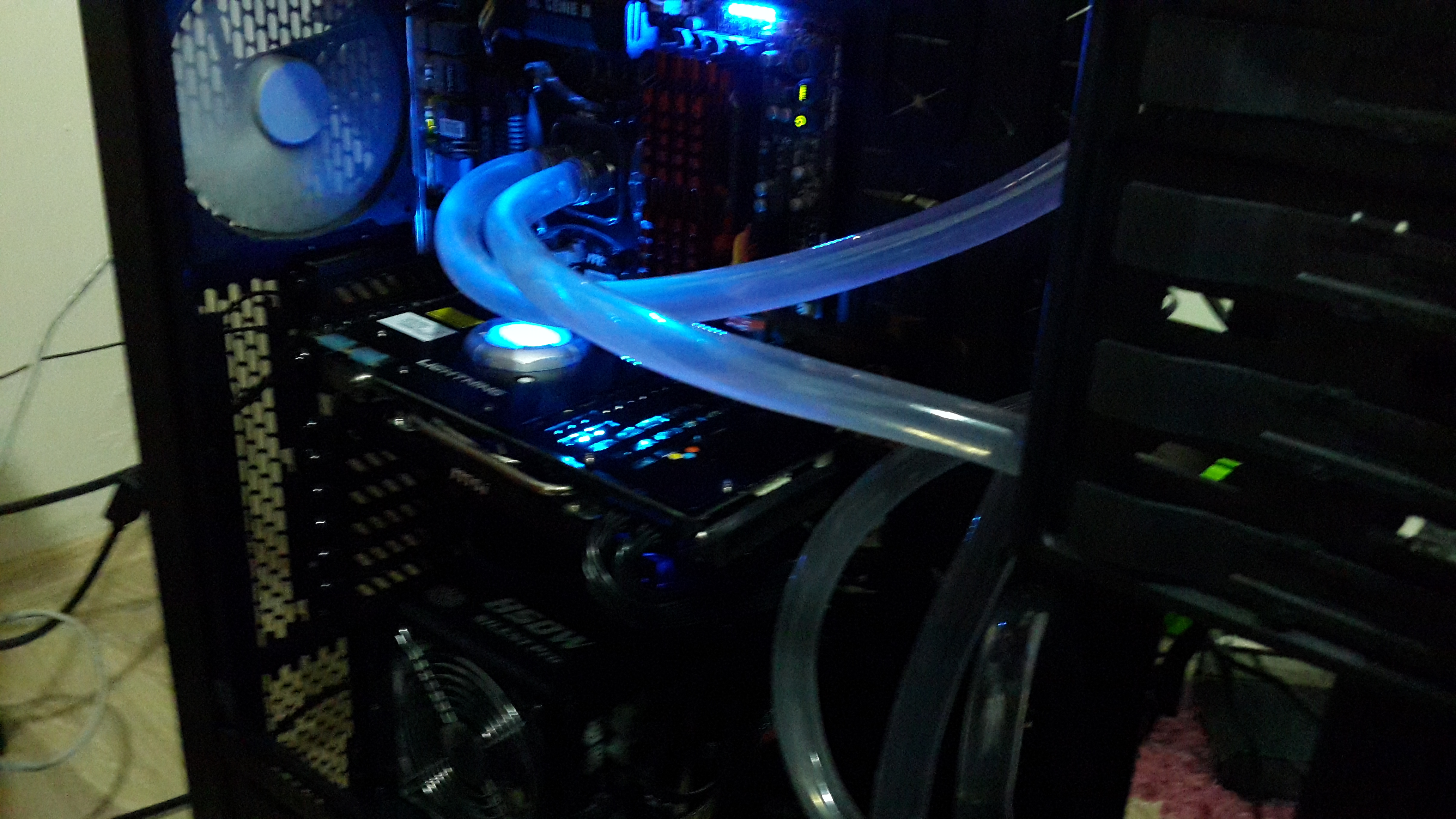

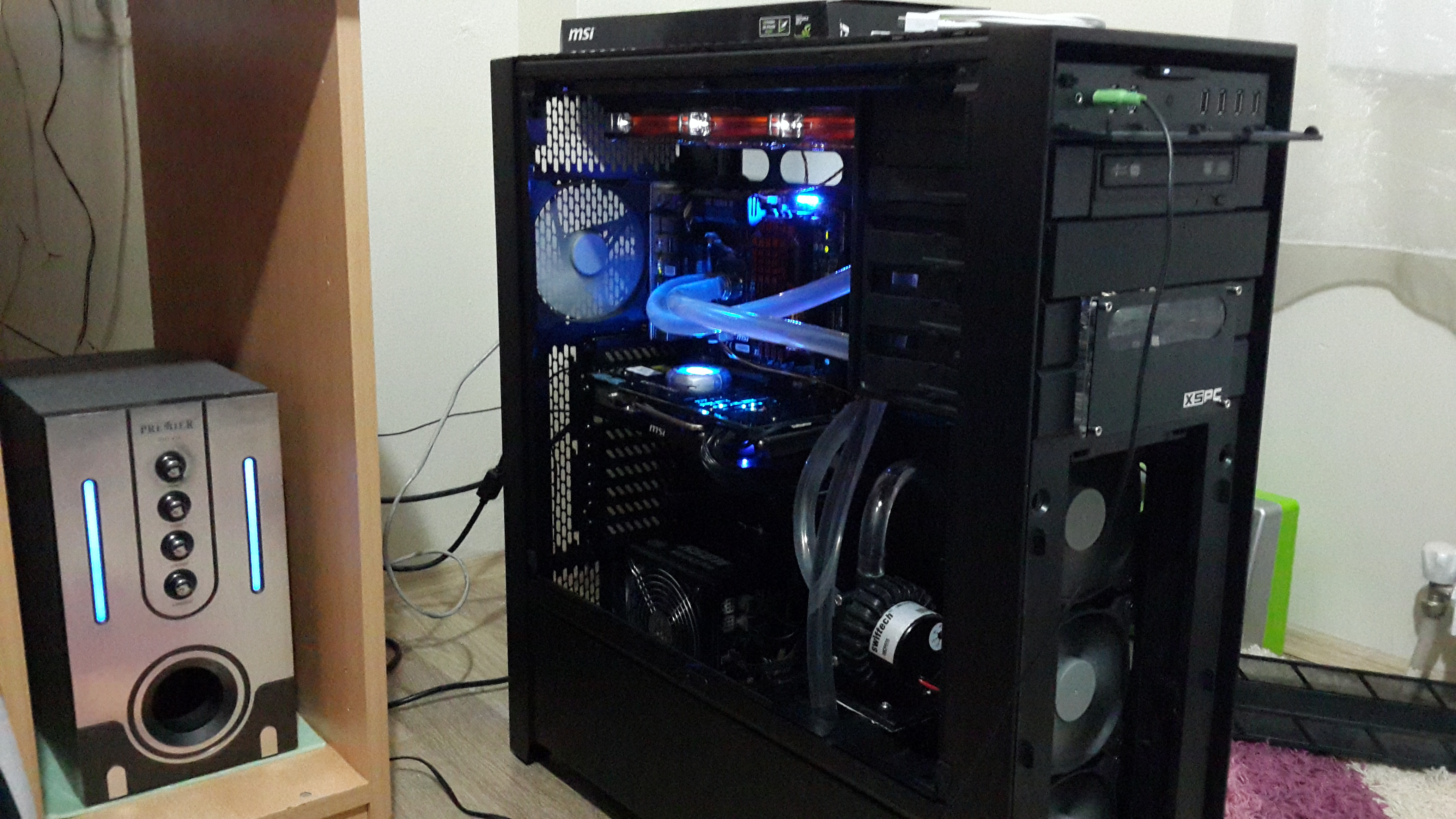

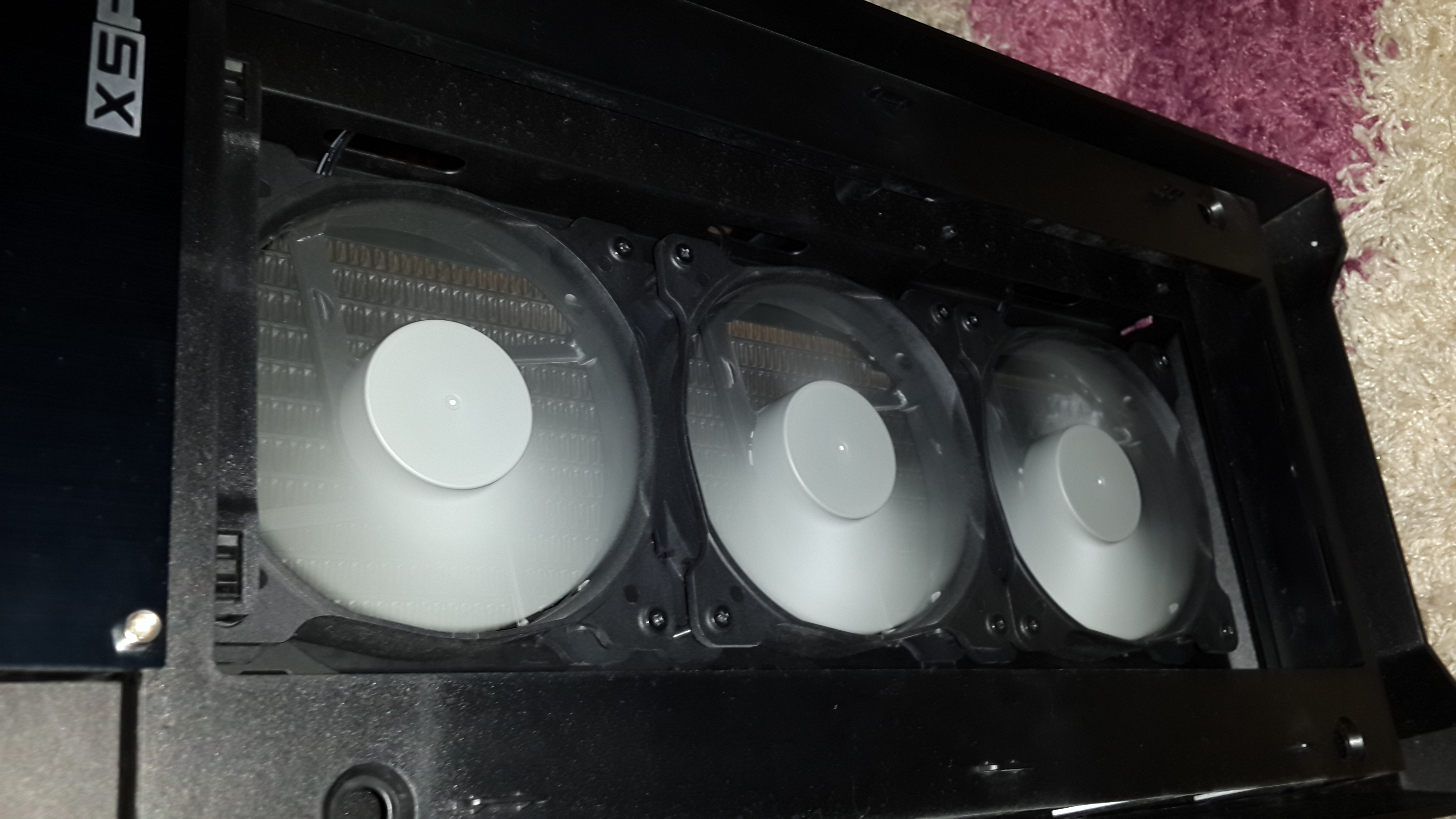

Sistemden bir kaç görsel daha bu gün 2. 360lık radyatörü de ön tarafa taktım şuan tek eksiğim 1 adet daha ekran kartı ve 2 adet blok kısa süre içerisinde sistem tamamlanacak :) Sistem ana hatları ile tamamlandıktan sonra ışıklandırmasını yapmayı planlıyorum.
