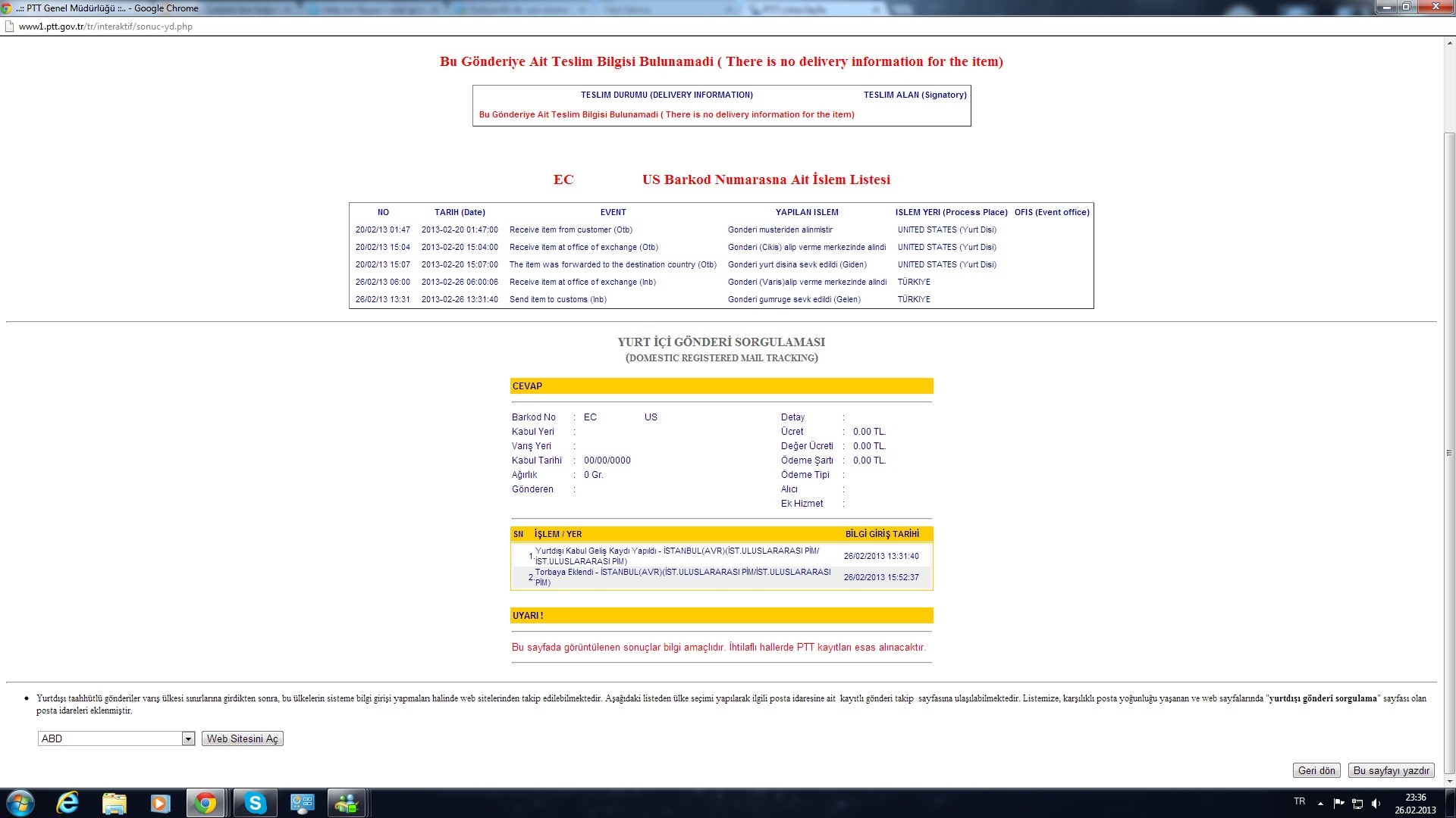

Benim malzemeler TR'ye girmiş Bana gümrük yolları gözükecek yine sanırım 3. aşamada ihbar gönderil di gümrükte tutuluyor mesajını görünmesini bekliyorum
