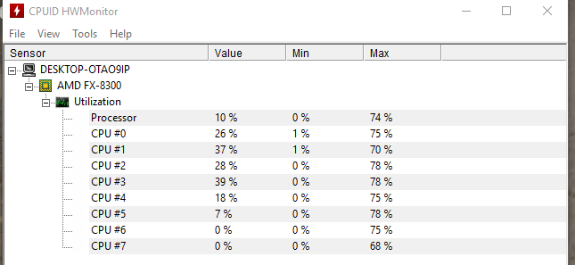

buyrun hwmonitor değeri

Burda sicaklik yazmiyorki hocam yanlis atmissin islemcinin uzerine tiklamadan direk at
